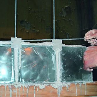

Quel est l'utilité d'un grillage imposé au jour de souffrance?
y a t'il une règle quand à l'épaisseur du "fil" (à par le maillage qui doit être de 10cm max)?
Merci de votre retour.

Dans la plupart des cas, des pavés de verre suffisent pour obturer l'ouverture et ne laisser passer que le jour ( enfin ce qu'il en reste, vu l'épaisseur du pavé). Le grillage était peut-être un treillis soudé destiné à protéger les pavés de verre. D'après le lien suivant, le grillage ne semble pas de coutume ( malgré l'article 676 du Code civil qui date de 1804 !!!)

Merci JMCHABAL, la mairie ne s'en tien qu'à ce code civile de 1804. Je n'ai pas d'arguments à propos de l'obligation du grillage à maille de 10. d'autant plus que la taille du fil n'est pas défini. je pourrais installer un simple treillis soudé de 4mm pour respecter cette obligation.

Ne serait-ce pas un type de fenêtre en verre avec un maillage à l'intérieur ?  Je ne retrouve pas l'existence de ce genre. Pourquoi ne pas monter les pavés de verre avec un maillage entre les joints des pavés ? Photos à l'appui vous pourrez certifier que votre treillis existe réellement.. C'est une idée pour contourner la Loi tout en la respectant..
J'ai trouvé l'image système D  c'est exactement celà.

Le pavé de verre n'est pas considéré comme jour de souffrance. il est considéré comme composante d'un mur s'il n'a pas de bâti (dormant). Il n'y pas non plus de notion de hauteur (1,90 du sol à l'étage) contrainte par le jour de souffrance. j'ai abandonné l'idée du pavé de verre trop "passant". Je mets du triple vitrage partout. D'où ma question sur le grillage qui n'a plus de sens aujourd'hui
