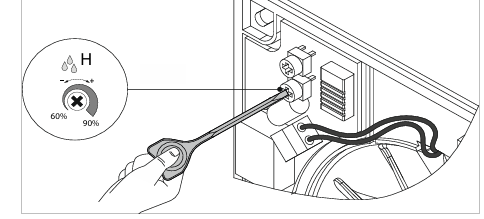

J ai installé mon extracteur Inea 100 H.
Il tourne très vite et est donc très bruyant!Il est donné pour silencieux. Qu on touche ou pas l interrupteur ,sa ne change rien.
Quel un connaîtrais ce modèle ?

Hello,
as tu regardé dans les paramètres selon la notice?*
https://assets.aldes.fr/asse[...]tretien.pdf

Après contrôle des tensions, le ventilateur est commandé en mode boost en permanence.
Donc demande de prise en garantie.
De : Hautes Pyrénnées Permis Le 17/06/08 (65)
Avez vous essayer de voir s'il abandonne le mode boost en réglant le taux d'humidité à 90% ?

Sur la carte de commande , il y a les 3 fils qu'on vont au moteur.Le neutre , low et high.
Iln y a que high qui est alimenté en permanence même au bout d'une heure.
Je ne connais pas la fonction des fils qui vont au moteur. Mais si le taux d'humidité est supérieur au seuil réglé sur la carte le moteur restera en mode boost. D'où l'idée de mettre le réglage à  90%
pour voir si le moteur ralentit.
Il ne faut pas que S soit commandé et il faut attendre 5 minutes avant que la vitesse se modifie après réglage.

OK je recontrolerai cela lundi . Sur le mien il y'a une tempo de 2 à 10 minutes pour le S réglable
