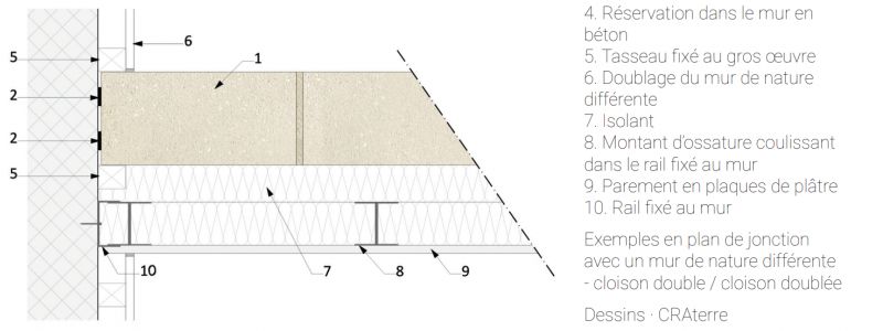

En consultant les ATEX pour la construction terre, je suis confronté à plusieurs interrogations que je voudrais lever avec vous.

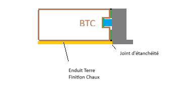

La jonction mur cloison, sera réalisé par un tasseau bois cloué ou vissé plus silicone. Il s'encastera dans une gorge dans les BTC qui seront désolidarisés grâce à un compris bande. Une cornière métal viendra de part et d'autre.
ou comme ceci:
L'autre bout de la cloison s'arrêtera sur un raidisseur bois. Celui-ci fera également office de chambranle pour la porte toute hauteur. Le système de jonction sera le même, mais le raidisseur dépassera de 2 à 3 cm afin d'être aligné avec l'enduit terre.

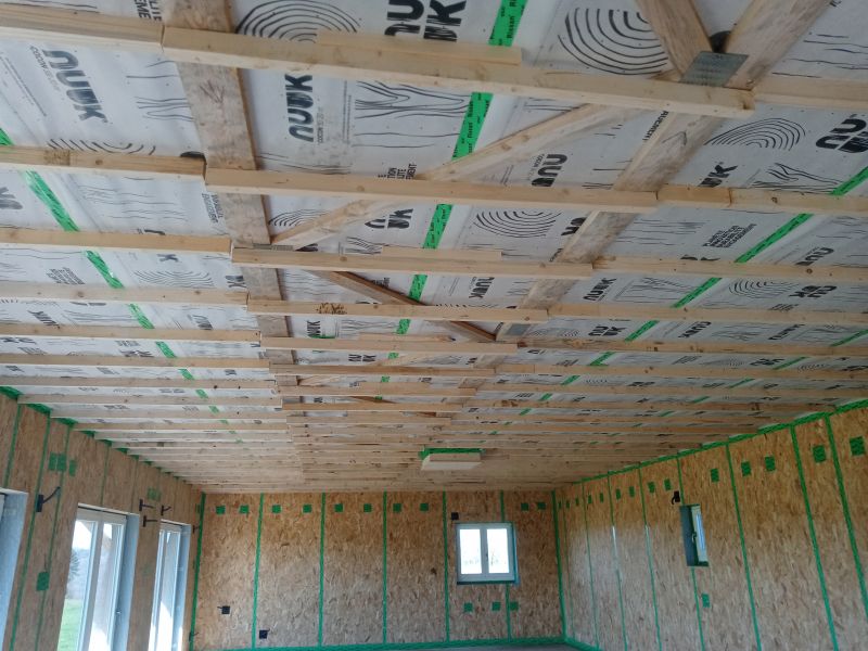

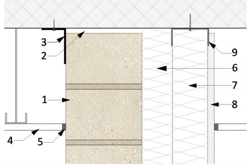

Pour la jonction avec le plafond, je galère un peu plus. En effet, les tasseaux fixés sous les solives et le frein vapeur des combles  participent à la rigidification des murs, mais ils me mangent beaucoup de place.
Je pensais donc, au lieu de mettre une lisse haute en bois de rajouter de cornières de part et d'autre. Ceci dit, je serai obligé de laisser des passages dans cette cornière pour les gaines de la VMC voyez-vous un autre système de fixation.
Seule différence avec ce dernier schéma, le plafond sera autoportant.
