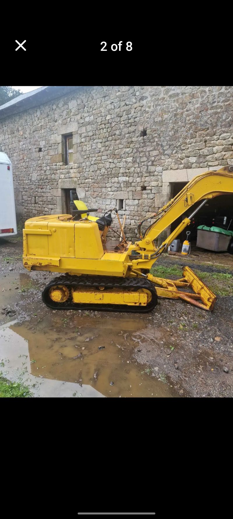

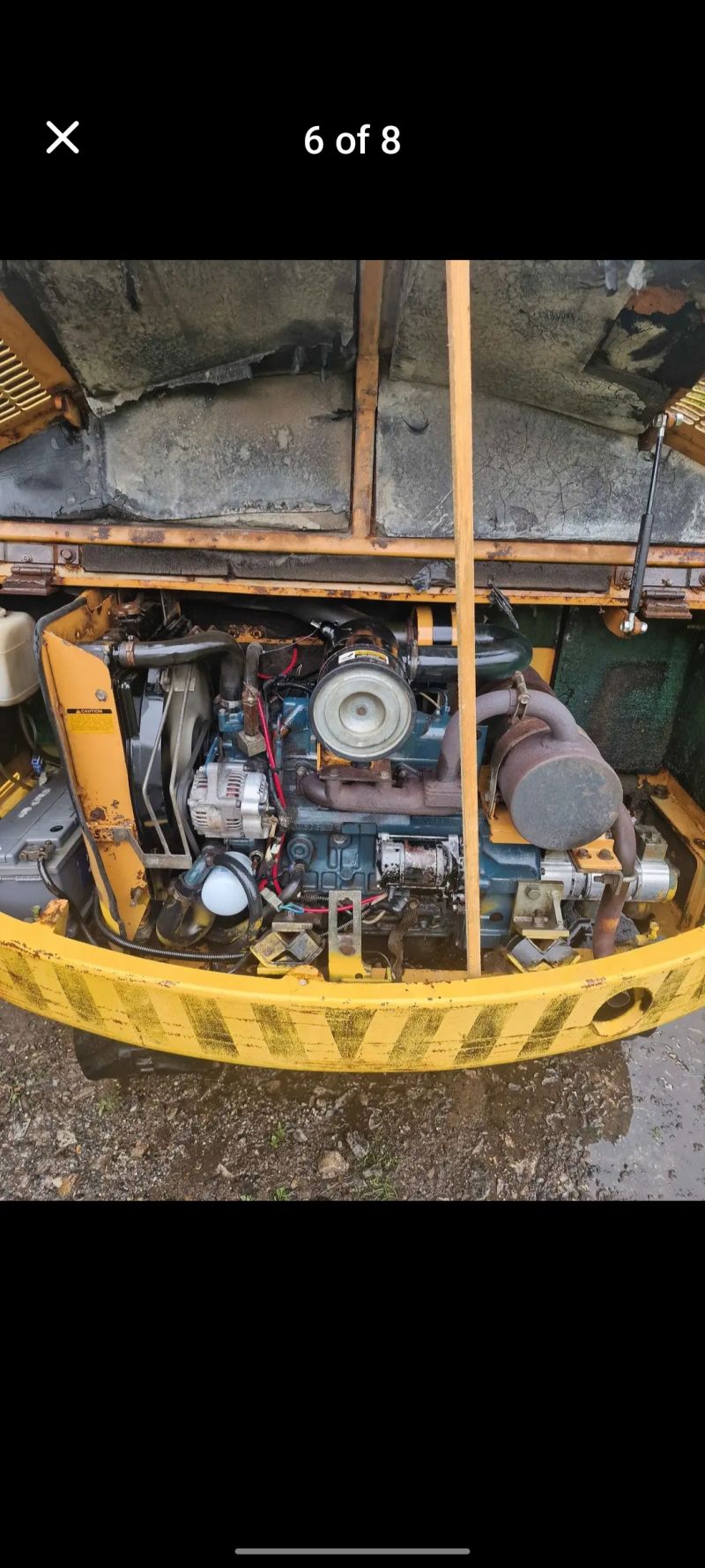

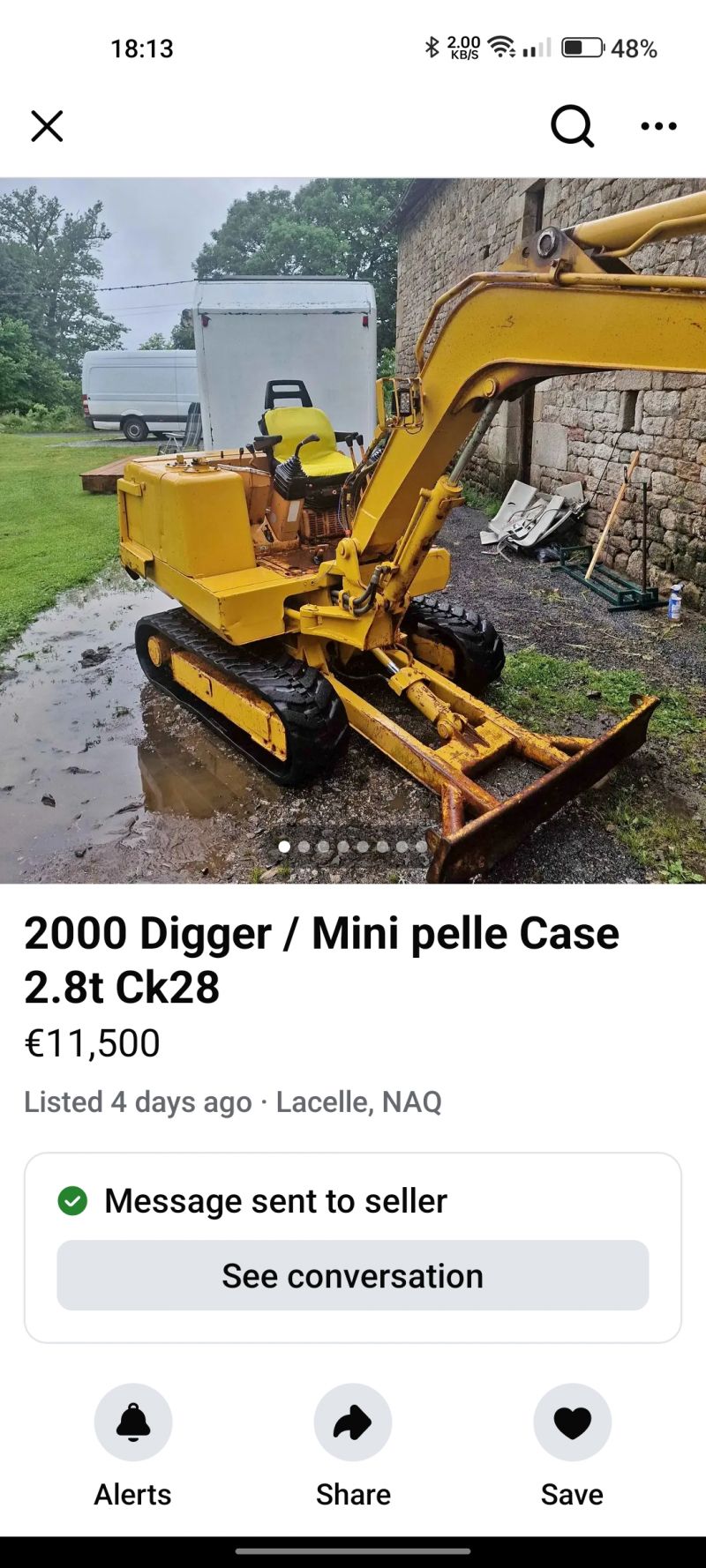

Je suis aussi aller voir une mini pelle d'occasion CASE de 2.8t, année 2000 ,2800h de travail , un peu de jeu dans le bras, hydraulique et roulement changés prix 11500€

Bonjour, près de chez nous il y a en entreprise qui loue ce genre de machine, il les achètent neuve, et en revend très régulièrement. Vous devriez aller voir autour de chez vous s'il n'y a pas une entreprise qui fait la même chose. Car je trouve que celle que vous nous présentez et vraiment pas en bon état
