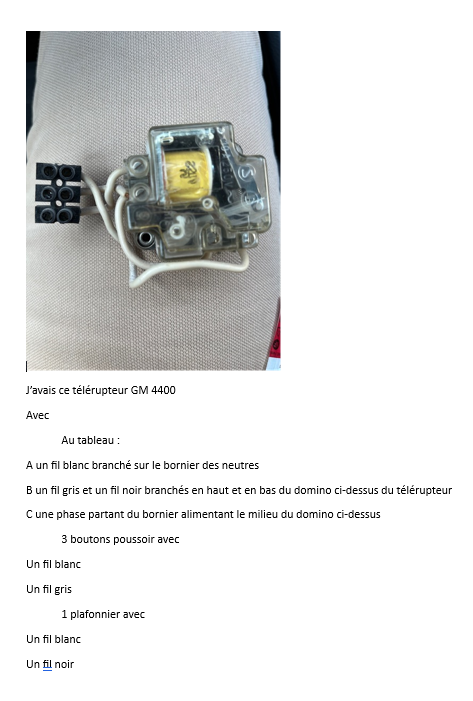

J’avais ce télérupteur GM 4400
Avec
Au tableau :
A un fil blanc branché sur le bornier des neutres
B un fil gris et un fil noir branchés en haut et en bas du domino ci-dessus du télérupteur
C une phase partant du bornier alimentant le milieu du domino ci-dessus
3 boutons poussoir avec
Un fil blanc
Un fil gris
1 plafonnier avec
Un fil blanc
Un fil noir

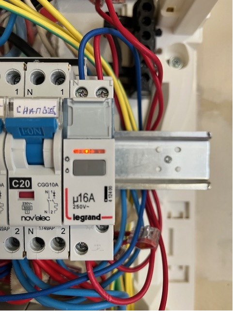

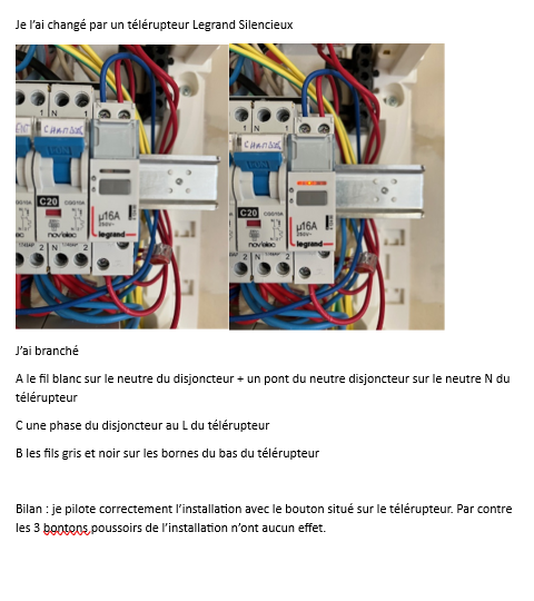

Je l’ai changé par un télérupteur Legrand Silencieux
J’ai branché
A le fil blanc sur le neutre du disjoncteur + un pont du neutre disjoncteur sur le neutre N du télérupteur
C une phase du disjoncteur au L du télérupteur
B les fils gris et noir sur les bornes du bas du télérupteur
Bilan : je pilote correctement l’installation avec le bouton situé sur le télérupteur. Par contre les 3 bontons poussoirs de l’installation n’ont aucun effet.

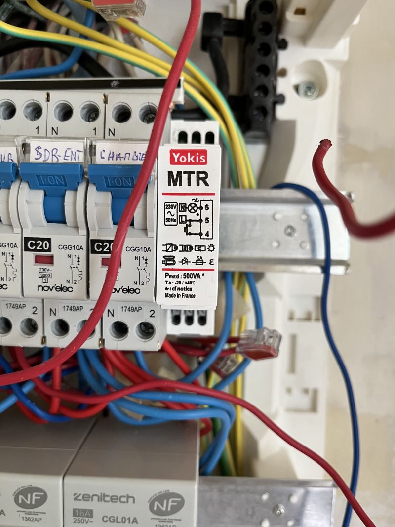

Bon voilà j'ai fait des photos de mon texte...
Depuis j'ai donc monté le Yonis
sur ce qui arrive au tableau électrique:
un fil blanc sur le yonis
un fil noir sur le yonis
un fil gris sur le neutre du disjoncteur
une phase depuis le disjoncteur au yonis
Quand on appuie sur le bouton poussoir cela s'allume mais quand on relache cela s'eteint

Bonjour Le GM4400 fonctionnait bien. La volonté était de le changer pour un modèle qui ne fasse pas de bruit.
Il était branché avec un
fil blanc branché sur le bornier des neutres du tableau
(je ne sais plus lequel mais soit cela fonctionnait correctement et si on inversait la lumière restait continuellement allumée)
une phase partant du bornier du tableau alimentant le milieu du domino

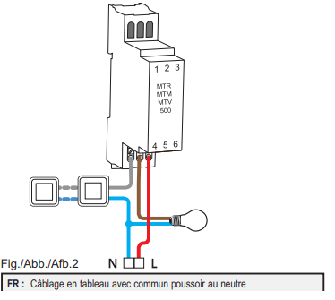

Sans le YOKIS. En reliant le fil du milieu du domino avec le noir, la lampe doit s'allumer (ne reliez surtout pas le gris... )
Si la lampe s'allume, vous avez confirmation que le noir est le retour lampe.
Dans ce cas sur le Yokis :
Gris en B du Yokis (BP)
Noir en V du Yokis (retour lampe)
Phase en O

Actuellement mon branchement est
Si on indique sur le yonis 123
1 le blanc precemdemebt connecté au neutre du bornier du tableau
2 le noir
3 une phase depuis le disjoncteur
Et le gris sur le neutre du disjoncteur

Et si je branche
Gris sur borne gauche
Noir sur borne du milieu
Phase sur borne de droite
Et mon blanc sur le neutre disjoncteur
La lumière reste allumée en continu, les bontons poussoirs n'ont aucune action

C'est pas compliqué de transposer avec le schéma indiqué sur le module
Gris en B du Yokis (BP)                 >>> borne 4
Noir en V du Yokis (retour lampe)  >>> borne 6
Phase en O                                  >>> borne 5
Vous avez mis la phase sur la borne de droite (6) au lieu du retour lampe >> il a pas dû aimer
hexamatic a écrit:C'est pas compliqué de transposer avec le schéma indiqué sur le module
oui si poussoir au neutre pour bornes BVO
mais les correspondances ne sont pas bonnes
B >>> 4
V >>> 5
O >>> 6
le schéma en façade est pour un poussoir à la phase

J'ai fait le branchement du poussoir au niveau du tableau.
La lumière reste allumée en permanence

Bon ben cela ne fonctionne pas
Le gris en 4
Le noir en 5, la phase en 6 l'intensité lumineuse est faible mais continue, les poussoirs n'ont pas d'effet
La phase en 5, le noir en 6 l'intensité lumineuse est forte mais les poussoirs sont sans effet
Dans une configuration comme dans l'autre, l'éclairage reste continuellement allumé
Env. 40 message Nord
Et monter un poussoir entre le neutre et le 4 = idem la lumière reste continuellement allumée, le poussoir n'a pas d'effet
Et si on débranche le 4 et rien à la place on a le même résultat
