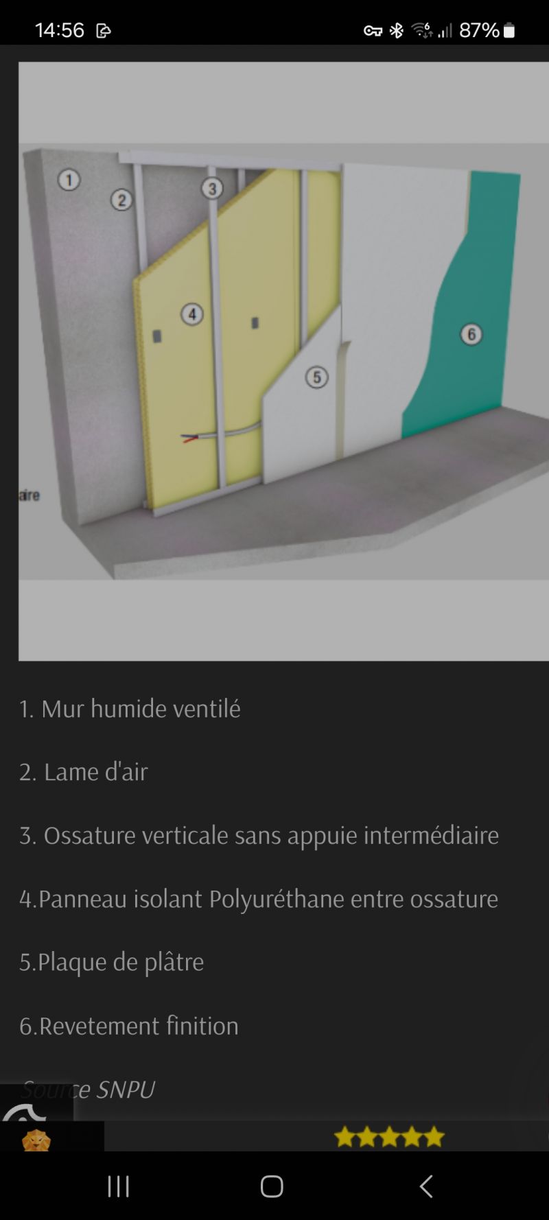

Je me pose pas mal de questions pour savoir avec quel matériaux je doit isoler les murs de mon sous sol.
Je doit isoler une pièce dans mon sous sol pour créer un studio pour mon grand , j ai placé ce matin un hygrométre pour savoir mon taux , et pour 21.5 ° j ai un taux de 77 sans isolation et ouverture .
Ma question est quelle type d isolant doit je prendre par rapport à cette humidité la ( laine de verre de 160mm ou panneaux de polyuréthane de 100mm ) ?
Comme c est un sous sol semi enterré , dois je craindre l humidité ?

Bonjour, je me méfie énormément des sous-sols. Bien souvent, ils sont mal ventilés, humidité ambiante, et risque d'entrée d'humidité supplémentaire par infiltration .
Personnellement, je ne pose jamais de laine de verre, ou laine de roche dans ce cas.
C'est une des rares fois où je conseille la pose de TH32, et une contre closions par-devant pour y faire passer les canalisations.
Ne pas oublier de faire une bonne ventilation.

Ce matin j ai été voir mon hygrometre, et j ai constaté que j avais 95% d humidité pour 21.5 ° , du coup je pense que je doit me résoudre à ne pas mettre de ldv ou ldr et mettre autre chose qui supporte l humidité.
J ai vu qu a la place du th32 , il y a aussi des panneaux en polyuréthane en 100mm avec un R de 4.65 monter sur ossature metallique.

Si je prends un exemple, le "Mur Thane de Knauf", TH32, résiste effectivement à l'humidité (j'en ai mis 100m² chez moi) en contre-cloisons. Il faut savoir que le Thane de Knauf est un pare-vapeur, il est imperméable aux gaz (comme toutes les plaques de PU), rien ne passe. La lame d'air ventilée entre l'isolant (que ce soit de la LDR ou du Polyurethane) et le mur, est dans ce cas une solution mais je m'intéresserais aussi et d'abord à la source de cette humidité pour la résoudre car j'imagine que la dalle / chape sont aussi affectées (à vérifier ?) et si c'est le cas, la lame d'air ne sera pas suffisante pour diminuer l'humidité dans la pièce avec toutes les conséquences possibles.
95% d'humidité pour 21.5° c'est un sauna basse température. C'est très inquiétant ! Vous n'avez pas déjà des moisissures / champignons ou insectes ?

Salut, non ne surtout pas poser de produit imperméabilise, laissez les murs respirés.
gnang ..., <mais je m'intéresserais aussi et d'abord à la source de cette humidité pour la résoudre .... >
je pense en effet que c'est la première chose à faire : manque de ventilation, remontées
capillaires, ....
L'isolation ne doit pas servir à masquer le problème .
