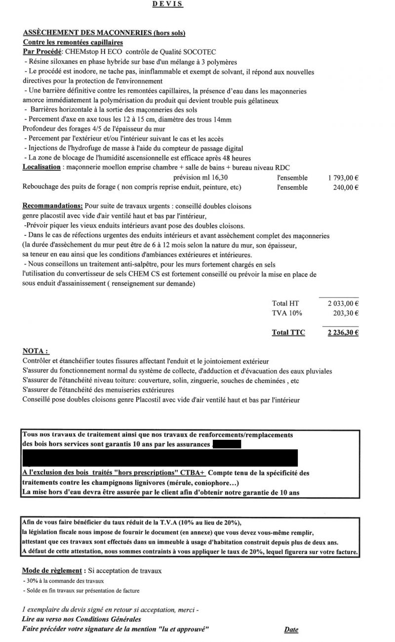

Nous avons donc contacté l'entreprise qu'il nous a conseillé.
L'agent commercial a confirmé les remontées par capillarité jusqu'à environ 1 mètre dans les murs. Il nous a proposé un traitement par injection de résine. Ci-dessous le devis reçu.

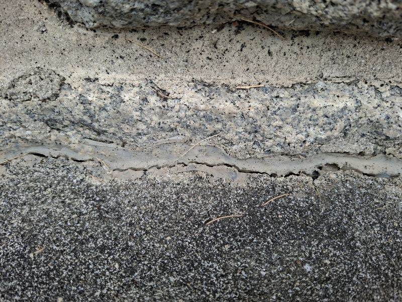

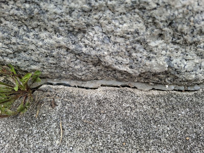

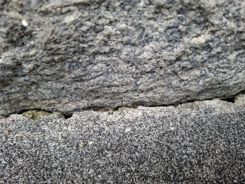

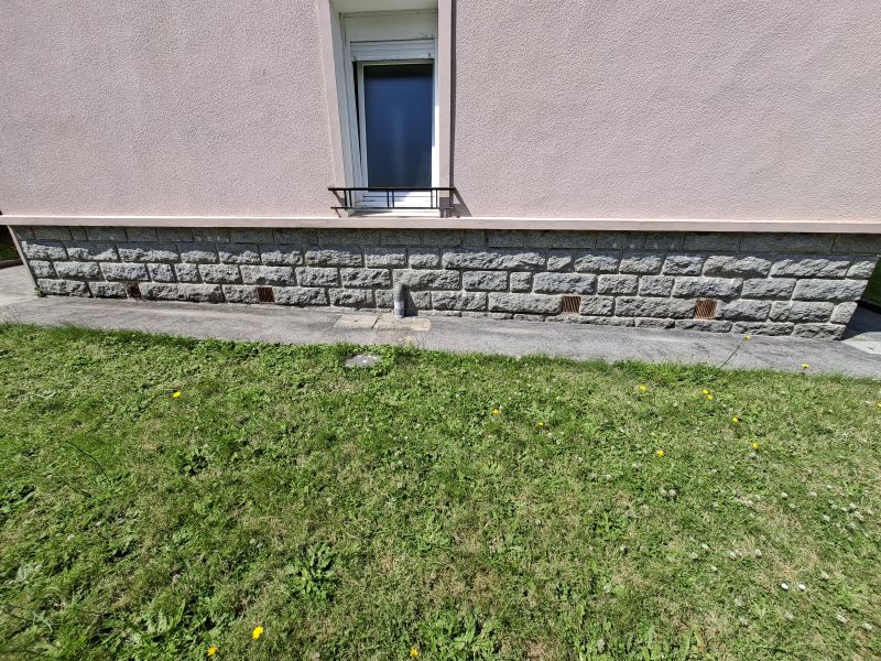

En fait, à l'extérieur de la maison, il y a une fissure juste à la jonction du mur et de la ceinture de béton qui entoure la maison. Je me dis que, peut-être que l'humidité vient de l'eau qui s'infiltre dans cette fissure et qu'il faudrait d'abord commencer par traiter ce problème avant d'aller percer le mur sur toute la longueur et d'y injecter de la résine.
Les précédents propriétaires avaient, semble t-il identifié le problème puisqu'un joint en silicone avait été posé. À ce jour il est complètement cuit et ne rempli plus du tout sa fonction.
Je vous mets les photos ci-dessous.
Pouvez-vous me dire si je ferais mieux de commencer par traiter ce problème de fissure ou si je peux faire confiance à l'entreprise spécialisée ?
À signaler que le vide sanitaire n'est pas accessible et qu'il semblerait que de la mousse expansive y a été pulvérisée, je ne sais pas dans quel but.

Je ne me prononcerai pas sur la technique prévue pour résoudre les problème d'humidité, je ne la connais pas.
Par contre, quand je vois le tour de la maison en béton qui vient mourir contre le mur en granit jointoyé, c'est évident que l'humidité trouve son chemin.
A mon sens il serait préférable / utile de couper physiquement la dallette béton du bas du mur, en réalisant une saignée de 10-15cm en pied de mur, rempli de matériau drainant (gravier sans fine).
Ensuite, un traitement hydrofuge du mur en granit serait peut-être pertinent, mais je doute que toutes les maisons bretonnes de ce type en reçoive ?!
