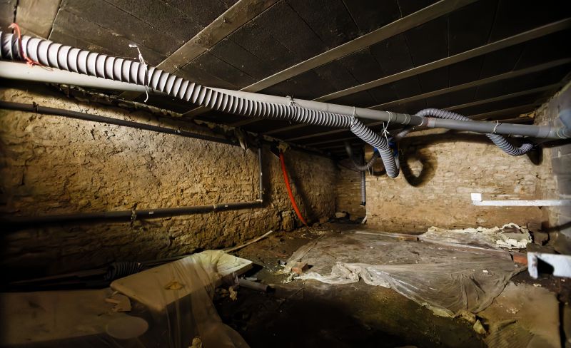

Bonjour!

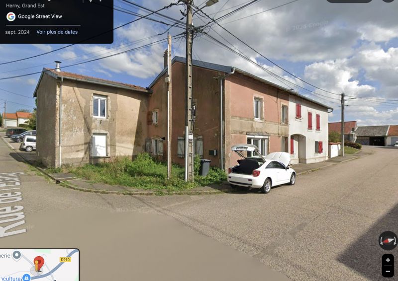

J'habite une maison Lorraine datant probablement courant 19e, en pierre de Jaumont.
Je vous expose rapidement la situation:

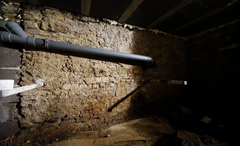

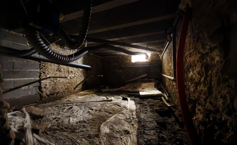

La cave, d'une 20taine de m2, est humide (95% à 100%), enterrée, murs avec du salpêtre, un puits et une nappe phréatique (quelques cm sous le sol, ça circule).

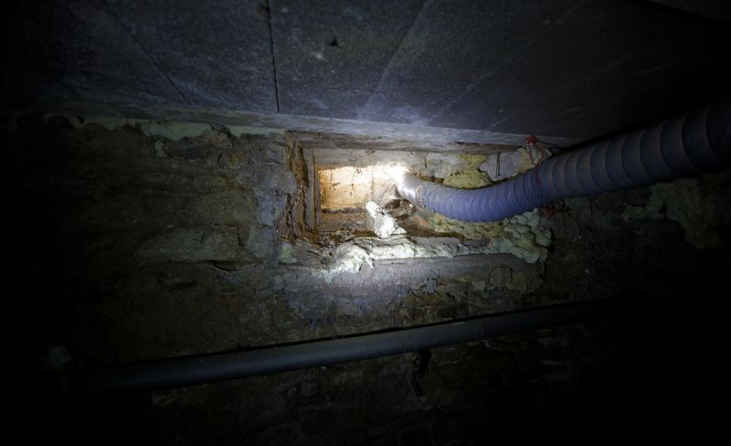

J'y ai mis une VMC, mais cela ne change pas grand chose au résultat (aspiration au fond et rejet à l'extérieur, par l’ouverture, et il n'y a donc qu'une ouverture d'environ 50x20cm.
Le souci est que l'humidité remonte (entre autre) par la chape en béton, ce qui fait que j'ai couramment 70% à 80% d'humidité au RDC, le sol qui est froid, et forcément une déperdition de la chaleur.
Ma question:

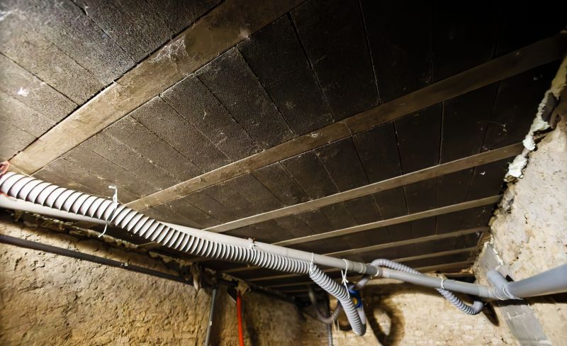

Est-il judicieux d'isoler le plafond de la cave afin de limiter toutes ces déperditions? Je pensais aux panneaux de polystyrène extrudé, par ex, d'une épaisseur à définir en fonction de la suite de la discussion.
Je vous joins quelques photos
Je vous remercie

D'où vient l'air que vous aspirez ? J'imagine qu'il passe par le soupirail, attention à ne pas ré-aspirer l'air que vous rejetez.
Une couche de polystyrene au plafond ne peut pas faire de mal, mais l'effet sera limité.
Etes-vous sur que l'eau vient du sol et remonte ? Elle ne prendrait pas le chemin inverse le long des murs ?
Où va l'eau du puits ? avez-vous essayé de le vider ? Il a peut-être besoin d'un vide cave.
Auriez-vous un plan de la maison et des photos des alentours ?

Bonjour et merci pour votre réponse.
Oui, c'est bien ça en ce qui concerne l'air, il est rejeté à 1m du soupirail (je ne peux faire plus pour le moment), mais j'y ai pensé...
L'effet serait si limité que ça? Pour information, à l'étage supérieur (donc au RDC), il y a du carrelage au sol.
Pour l'eau, c'est bien pensé, mais j'ai fait cette déduction parce que j'ai des remontées capillaires dans d'autres endroits (au RDC maison, donc au dessus de la cave), il y a un peu de salpêtre.
Pour ce qui est de l'eau du puits, aucune idée d’où elle vient, mais les voisins ont aussi un puits. Je l'ai vidé une fois, et en moins de 24h il était de nouveau plein.

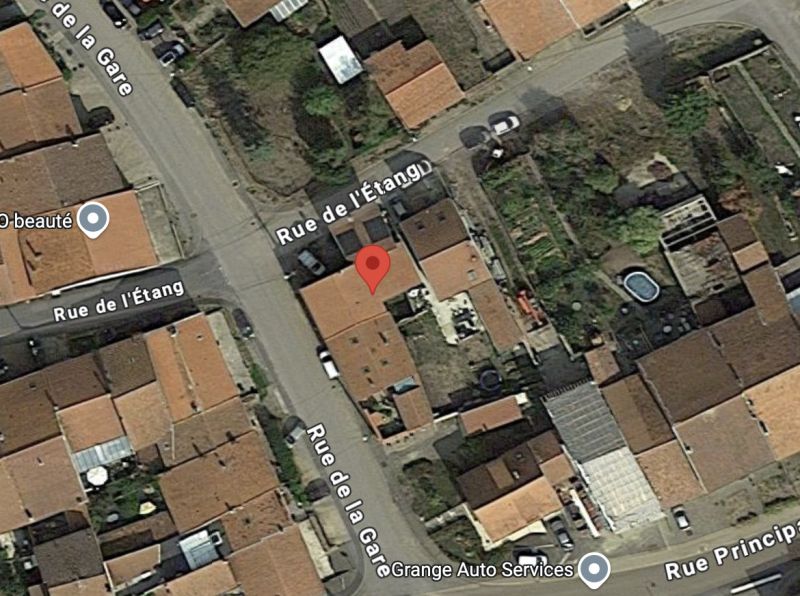

Voilà deux images, si besoin, je pourrais en faire manuellement demain.
la cave est au niveau de la fenêtre du fond, au niveau de l'angle. Une partie seulement est accessible, à la moitié du RDC total (moitié du fond, donc)

Sinon oui un extrudé en plafond devrait thermiquement parlant améliorer
les choses.

Je procèderai à une isolation avec des panneaux de polystyrène extrudé (collés avec une colle adaptée?), en visant un R d'env 3, en comblant tous les jours éventuels avec une mousse PU adaptée, afin qu'aucune humidité vienne à s'infiltrer/condenser/s'accumuler entre ces panneaux et la dalle.

Env. 20 message Moselle
Enfaite, cela est compliqué...
En bleu, le regard
En rouge, la superficie habitable
En jaune, la superficie accessible de la cave en question
