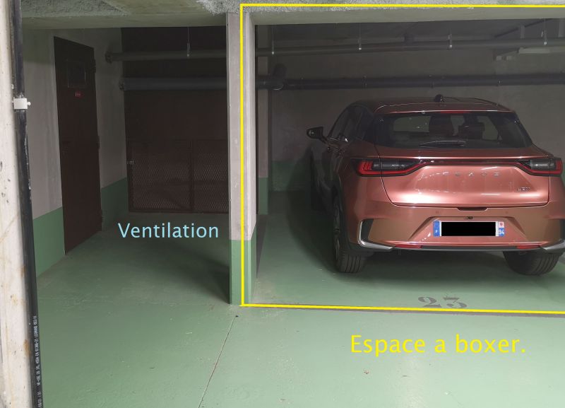

Bonjour, je souhaite boxer une place de parking au sous-sol dans une copropriété située à Saint-Maur-des-Fossés. L'assemblée générale des copropriétaires a déjà donné son autorisation il y a plus de deux mois. Certains propriétaires ont déjà boxé leurs places de parking. Cependant, lors d'une discussion avec le syndic, on m'a dit que je n'avais pas le droit de la boxer car cela affecterait l'ouverture de ventilation à côté.
Mais l'ouverture de ventilation restera à l'extérieur du mon box, et rien n'empêchera la circulation de l'air!
J'aimerais savoir à quel organisme je peux m'adresser pour qu'il me remette un document attestant que la construction de mon box n'affecte en rien la ventilation du parking.
Merci.

Salut. N importe quel BE faisant de la ventilation. Bgwsp, Lombardi, Setec, Egis,Ingerop...
Attention la facture sera lourde.
Il faudrait retrouver l etude initiale du maître d oeuvre pour maîtriser le coût.
A vue de nez on voit bien que boxer va influer grandement sur les écoulements d air.
Je suis pas très confiant pour des raisons sanitaires et d incendie...
Pas d autres places a échanger?

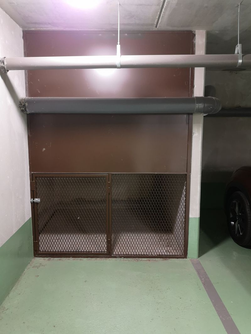

Cet orifice grillagé de la ventilation est l'extraction de l'air. Ou se situe l'orifice d'arrivée d'air probablement sur la porte d'entrée du garage ?
Sans être spécialiste de ventilation je pense qu'une fois le box réalisé la section de passage de l'air aspiré est encore plus de 2 fois celle de l'orifice grillagé actuel.
Le syndic était présent à l'assemblée des copropriétaires et a accepté, pourquoi revenir sur cette acceptation.
Néanmoins il faut que le syndic argumente pour justifier "pas le droit" (texte réglementaire, calcul de l'incidence sur les débits d'air....etc.
Si vous avez une assistance juridique avec votre assurance habitation/responsabilité civile faite la intervenir elle peut déléguer un expert.
Sinon tout dépend de l'objectif du boxage.
Un compromis serait que les parties basses de la cloison contiguë à l'orifice de la ventilation et celle de la porte du futur box soient aménagées avec du "grillage" laissant passer l'air (identiquement grille et section de passage d'air).

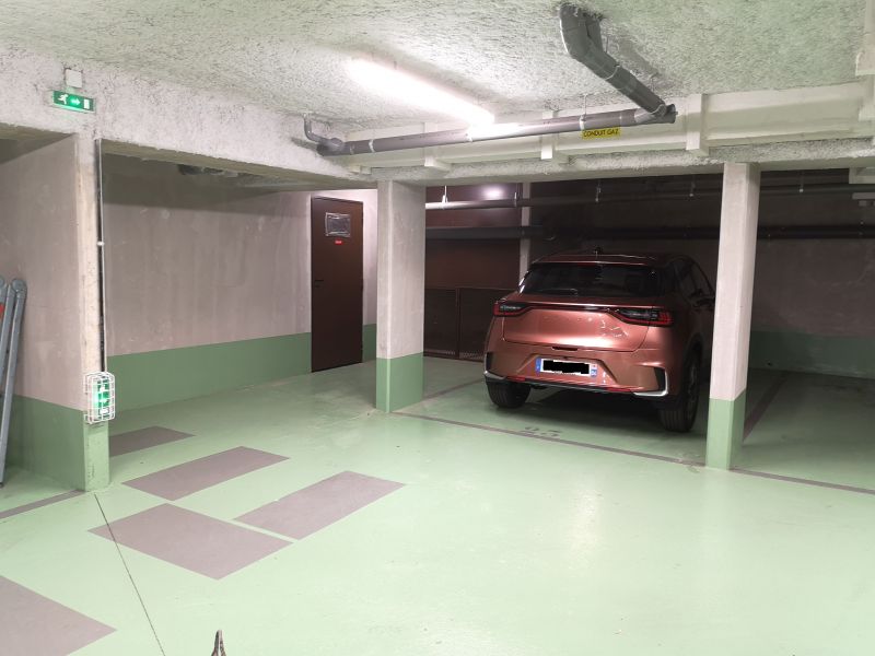

Alors déjà il faut pouvoir visualiser votre projet futur en 3D. À savoir est-ce que ça sera totalement fermé ou pas.
Et sinon il ne faut pas contacter un bureau d'étude mais un bureau de contrôle type Apave, socotec ou Alpes controle par exemple qui seront plus à même de vous valider ce type de travaux auprès du syndic.
Le problème de fermer son garage quand ce n'est pas prévu à l'origine c'est aussi par rapport au stockage qui est interdit et par rapport à la réglementation incendie dans d'autres cas.

Ça ressemble beaucoup plus à une amenée d'air qu'à une extraction.
C'est pas une question de section, mais de balayage.

Pourquoi pas, mais j'y crois pas une seconde.
Si on refuse un box fermé pour des raisons de sécurité, c'est pas pour y mettre une enceinte close grillagée. Il suffit de mettre une armoire contre le grillage pour avoir exactement le même problème.
Il faut savoir qu'en cas d'incendie dans un garage en sous sol, le risque principal est l'intoxication par les fumées.
 et pour évacuer ces fumées, le principe est la mise en surpression du local par de l'air frais qui repousse les fumées et non un système d'aspiration qui va au contraire les diffuser.
Cette installation est donc une bouche d'insufflation, et pour modifier ce système de sécurité, je pense qu'il faudra l'avis technique des professionnels des risques  incendie (à savoir le passage d'une commission de sécurité)

Je pense aussi que c'est une question d'accès aux secours.
Si un incendie se déclare dans un box grillagé, les secours ne pourront pas agir directement sur la cause du sinistre et les fumées et la chaleur pourront se propager librement.
Si  nous sommes sur un compartiment étanche et maçonné, le box aura le temps de faire office de "four" et évitera la transmission des fumées et chaleur rapidement.
