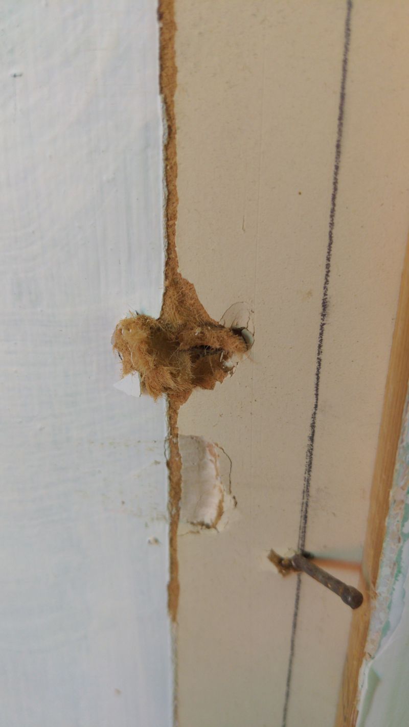

Je suis en train de démonter un placard et je m'interroge sur la nature du matériau constituant la cloison sur laquelle il est accroché.
Je joins une photo.
Sorte de matériau fibré comme du bois couleur carton.
(En cherchant j'ai trouvé que cela pourrait être quelques chose comme de l'Isorel ?)
Merci pour vos retours.

Les maisons phénix avaient ce genre de cloison alvéolaires en carton.
De : Conflans En Jarnisy (54)
Env. 100 message Seine Maritime
Merci pour le retour.
Il s'agit plutôt d'un matériau plein.
Dept : Seine Maritime
Plein ? ca m'étonnerais.
Quelle épaisseur ?
Non, je vais essayer de regarder plus en détail.
Avant de découper, pense vous qu'il puisse convenir de l'amiante ?
Si c'est comme je le pense il n'y a pas d'amiante.
Mais sans plus de détail sur l'épaisseur etc. c'est compliqué à affirmer.

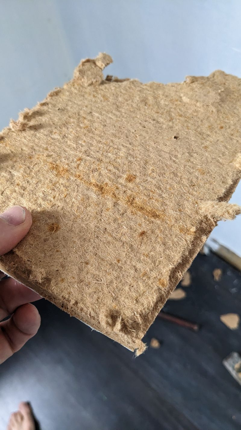

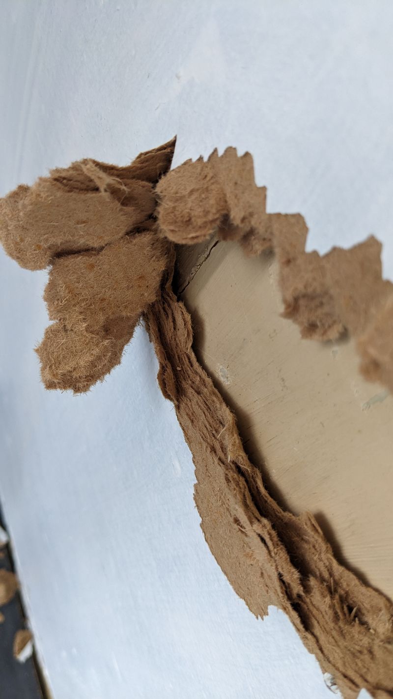

Je me permets de revenir vers vous avec quelques photos en plus.
Plaque de 1 cm d'épaisseur...
C est bien de l isorel.
