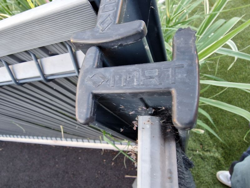

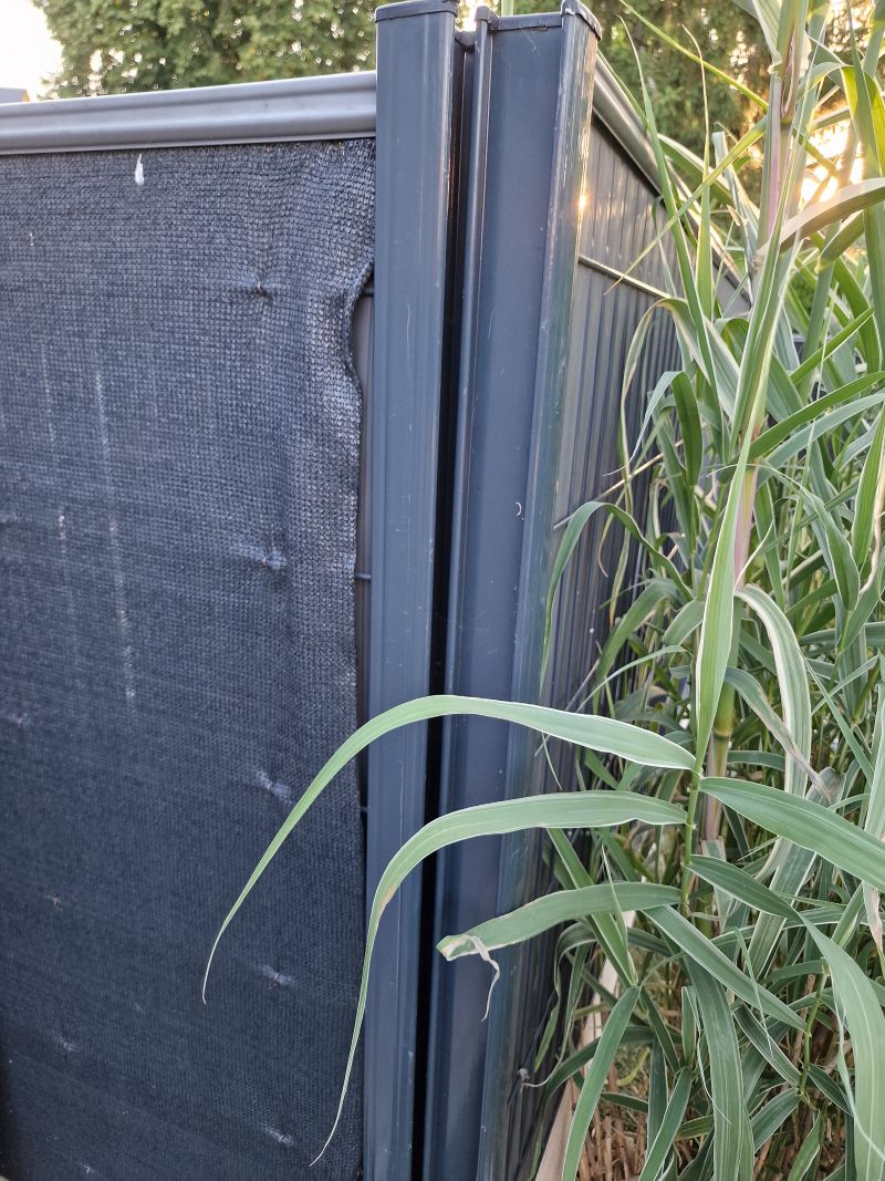

Voici quelques photos des poteaux 😅
Dept : Indre Et Loire
Bonjour, cela semble être du békaert, voir Google, il y a plusieurs appellations Békafer, békafix
De : Bétheny (51)
Il doit exister des plats de raccordement, vous retirez le chapeau plastique, le plat se glisse dans le poteau, vous placez un morceau de piquet à la longueur que vous désirez, vous boulonnez et vous découpez les panneaux, car si vous voulez 30 cm, vous ne trouverez pas, ni poteau, ni panneau de cette hauteur.
