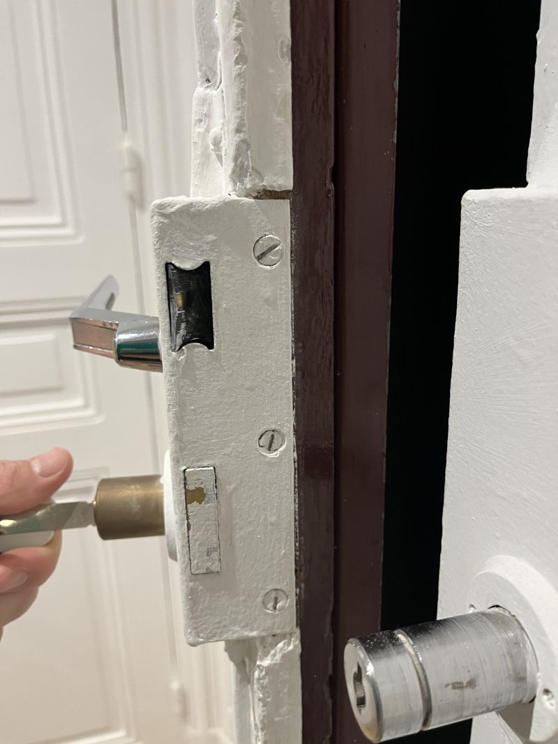

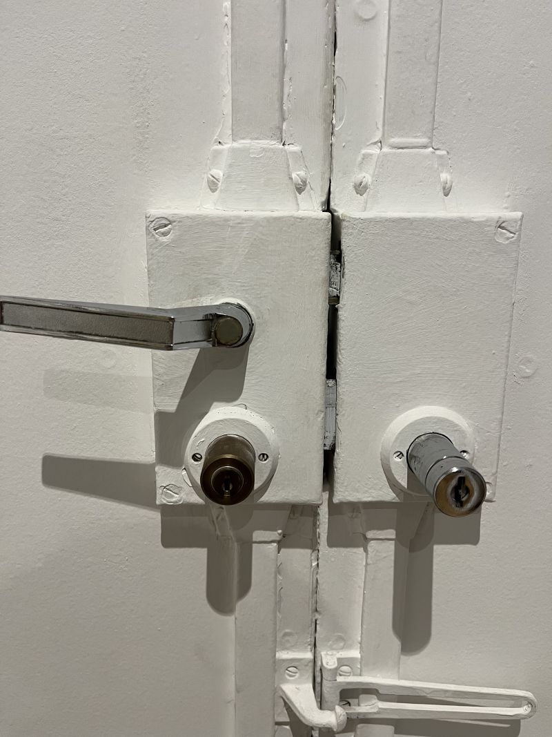

Après quelques recherches je comprends qu’il est assez aisé de changer un cylindre en dévissant la vis de blocage.
Néanmoins sur ma serrure 5 points posée en applique, je ne retrouve pas cette vis sur le côté / vis de blocage mais je trouve deux vis au niveau du cylindre.
Pensez-vous qu’il est possible de changer seulement le cylindre en se basant les photos jointes ? Sinon faut-il changer la serrure complète ?

On a là un bloc assurant une sécurité supérieure au bête canon pris dans le panneau avec une vis, mon ami.
Les deux vis seront à retirer une fois le bloc démonté pour libérer le canon de l'intérieur en faisant gaffe aux tringles

Et sais-tu par quel modèle je peux le remplacer ? Car si je prends un canon classique ça ne fonctionnera pas exact ?

Désolé je suis incapable de citer une référence de tête comme ça, car oui le canon de sûreté à prévoir n'est pas le format dit "canon européen" lambda auquel vous pensez.

La meilleure solution ne serait-elle pas de changer complètement le bloc en applique ? Mais j'imagine qu'elles ne sont pas toutes comparables !

Si seul le canon est problématique ça ne me parait pas nécessaire.
Au pire, faites établir un devis auprès de différents serruriers (sur la base d'un remplacement simple de canon, 3 à 4 entreprises différentes minimum). Si vous voyez que tous envisagent un remplacement complet, vous serez fixé. Mais on peut faire plus light si le reste est bien fonctionnel
