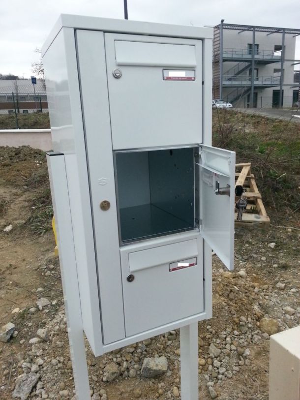

La serrure batteuse
La serrure batteuse est une fermeture munie d'un pêne qui pivote ou d'un pêne demi-tour. Elle est aussi appelée serrure à came.
Elle est principalement utilisée pour la fermeture de boites aux lettres ou de locaux techniques. La serrure batteuse s'ouvre et se ferme avec une clé technique. Cette clé technique que possède le propriétaire, peut être aussi utilisée par le facteur, l'agent EDF ou encore les pompiers.
La serrure batteuse est surtout installée pour des raisons de sécurité ou pour une question de commodité. Par exemple, le facteur va pouvoir déposer un colis dans votre boite aux lettres, l'agent EDF venir relever votre compteur, le pompier accéder facilement aux gaines électriques...
L'inconvénient est bien évidemment le fait que le particulier n'est pas le seul à posséder la clé de sa serrure batteuse.
La serrure batteuse peut être installée en applique ou bien être encastrée dans la porte. Son prix est plutôt bas. La fourchette de prix se situe entre 5 et 30€.
