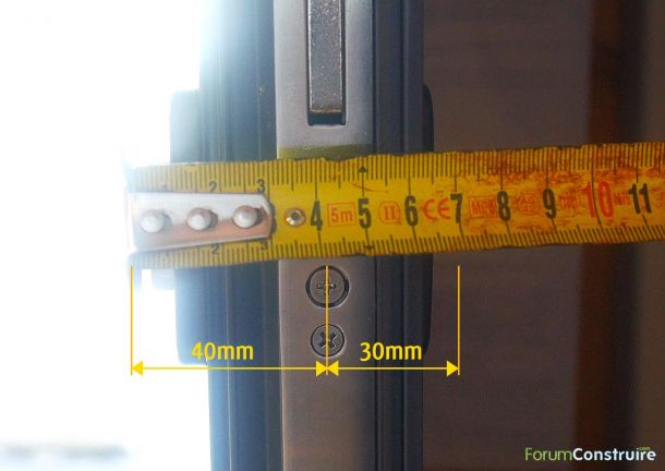

1 – On mesure les dimensions du cylindre actuel
Changer serrure
Simple, on place une règle devant la porte, et en regarde de combien de centimètres le cylindre actuel dépasse de la vis centrale. Dans notre exemple, il faut acheter un cylindre « 40/30 ».

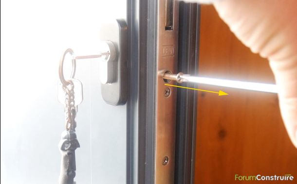

2 – On dévisse la vis
Changer barillet
Vous avez votre nouveau cylindre ? C'est parti ! Dévissez la vis de fixation. Il n'y en a qu'un. Utilisez un tournevis cruciforme de taille « 2 », et faites attention de ne pas abimer la tête. Si vous foirez la tête, ça va devenir plus compliqué !
3 – On sort l'ancien barillet
Changer cylindre

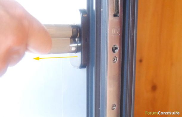

Placez votre clef dans la serrure et tournez légèrement tout en tirant le barillet, jusqu'à ce que celui-ci glisse et sorte de son logement. Il faut en effet tourner un peu la clef pour que le cylindre puisse être extrait. Regardez notre vidéo ci-dessous pour tout comprendre !

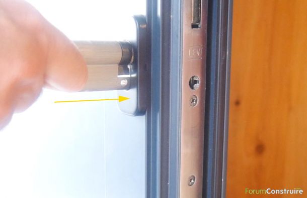

4 – On place le nouveau cylindre
Remettre serrure
Et hop, c'est parti pour tout recommencer dans le sens inverse. Glissez le nouveau barillet dans son logement, puis, replacez la vis. Attention de ne pas forcer, essayez de préserver pas de vis et tête de vis !
