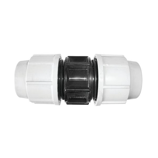

Le raccord à compression c'est souple avec 2 colliers, 1 de chaque coté :
https://www.leroymerlin.fr/produits/manchon-en-pvc-a-compres[...]elle-d-50-60331103.html
J'ai trouvé aussi du pvc flexible : https://www.leroymerlin.fr/produits/tube-flexible-evacuation-1m-d-40-82172522.html
Diamètre 63 ! C'est énorme, tu as besoin de tout ça ?
Un 32, peut-être même 25 sera suffisant, ça se ceintre mieux, tu peux mettre des coudes en raccord à compression.
De : Chaponost (69)
La nomenclature de LeroyMerlin est étrange, car un raccord à compression ce n'est pas ce que tu montres.
