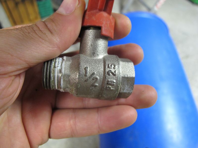

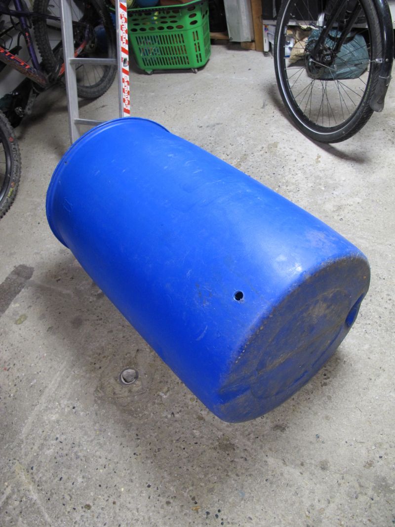

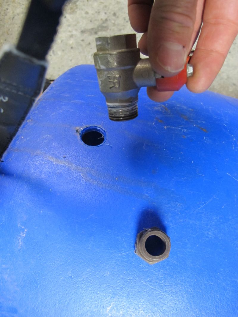

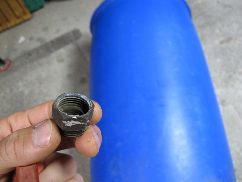

je cherche une solution durable pour assurer l'étanchéité de mon robinet sur un bidon rond en plastique de 200L.
Le téflon ne suffit pas et je ne sais pas si un joint particulier serait éfficace.

Allez voir sur le site "multicuves" ils vendent pleins de modèles de robinets à adapter sur les cuves plastiques, et pas très onéreux
De : . (1)
J'avais placé 2 rondelles en genre caoutchouc des 2 cotés.
Tu pourrais essayer aussi des rondelles fibres rouges.
De : Conflans En Jarnisy (54)
Salut tu peux tenter de monter le mamelon sur le robinet, l'enfoncer dans la cuve et en mettre un 2eme par l'intérieur avec 1 joint caoutchouc de part et d'autre de la paroi.
