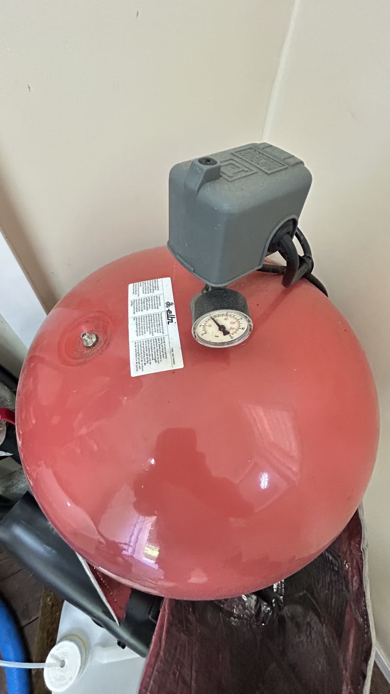

J’ai un puits de forage pour mon terrain arboré de plantes et arbres.
Ce matin, j’ai voulu arroser et pas d’eau!
J’ai vu le nanomètre au dessus du ballon à 0.
Côté électrique aucun problème.

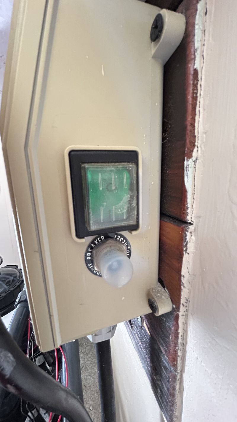

Sur le tableau de démarre pour la pompe immergée, j’ai appuyé sur un petit bouton « Press ».
Et aussitôt j’ai vu le nanomètre remonté et j’ai pu avoir de l’eau.
Mais au bout de 5 minutes, plus d’eau à nouveau!
J’ai refait la même manipulation et enfin de l’eau.
Vous pensez à quoi comme problème à savoir qu’hier 38 degrés dehors dans le local il a fait chaud.
Voilà je vous dis tout avec 2 photos parce ce que je
suis perdu est ce que je dois changer le tableau de démarrage ?
Bref merci pour votre aide
Bernard

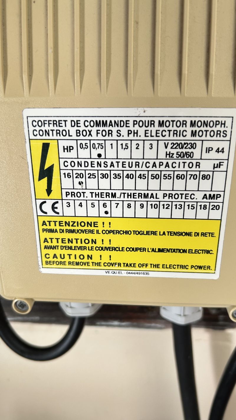

Sans plus d éléments voici quelques pistes.
Le niveau dans votre puit est trop bas et le boîtier met la pompe en sécurité pour qu elle ne tourne pas à vide
La pompe peine à cause de son âge ou est encrassée le boîtier détecté une demande électrique anormale et coupe par sécurité.
La sensibilité du mécanisme s ajuste en fonction de la pompe et il est réglé un peu bas
A ce stade le boîtier ´ est probablement pas à incrimer

Je pensais un truc à chaque fois mon arrosage automatique fonctionne 3 minutes et après coupure au niveau du boîtier de commande que vous voyez en photo.
J'ai le nanomètres de ma cuve de 100 L surpresseur qui revient à 0, une fois que le boîtier de commande se coupe.
Question 1 : Est ce que le gros condensateur qui se trouve dans le boîtier de commande peut être la cause? Comment le savoir?
Question 2 : Le surpresseur peut être la cause Aussi comment le savoir.
Quand je relance le bouton poussoir du boîtier commande sur la nanomètre il indique aussitôt 4 bars et après 3 minutes 0.

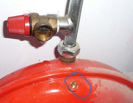

membrane du vase d'expansion HS? la pression ne devrait pas retomber si je ne m'abuse, est ce qu'il y a sur la cuve un petite tétine genre comme sur un pneu de vélo? ouvrir le bouchon et appuyer sur la petite tige (même pas une seconde) si de l'eau sort c'est HS.

Écoute j’ai fait ce que tu m’as dit j’ai une pression de 4 bars j’ai appuyé sur la valve : rien!
Pas d’eau et pas d’air
J’ai un sentiment peut être que je me trompe que la cuve est vide et pourtant j’ai sur le nanomètre 4 bars

Si tu n'as pas d'air ce n'est pas non plus normal ta vessie doit être équilibrée, je crois que si tu veut 4 bars sur ton réseau, ta vessie côté air doit être à 4 bars aussi. Il existe des kits pour regonfler les vessies de vases d'expansion.
Après c'est le fonctionnement de la vessie je ne sais pas quel impact cela a sur Le démarrage de ta pompe, je ne sais pas comment c'est automatisé.

Je résume à l’origine mon système d’arrosage indique 4 bars sur le surpresseur ( photo au dessus) .
Ensuite au démarrage de l’arrosage ça indique sur le nanomètre 4,5 bars.
Au bout de 3 minutes le coffret de commande du moteur ( photo au dessus) se coupe et sur le nanomètre il est indiqué 0.
Plus d’arrosage!
Obligé d’appuyer sur le bouton poussoir de la commande du moteur pour réamorcer l’arrosage.

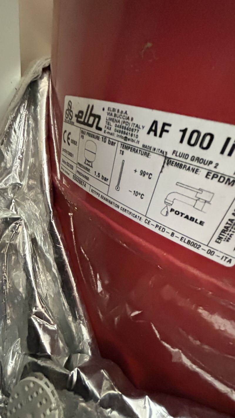

J’ai essayé de voir en appuyant sur la valve du surpresseur pour voir si quelque chose sort (eau ou air) : rien
J’ai une impression que la valve est coincée.
Pour info la bombone de surpresseur fait 100L il est indiqué sur l étiquette pré charge 1,5 bars et haut charge 10 bars.
Voilà le résumé je ne sais pas si mon surpresseur est hs
Je viens vers vous pour essayer de trouver cette panne.

Precisez comment fonctionne votre installation:
Une pompe immergee puis
Un ballon a vessie, puis
Un surpresseur?
Donc une pompe qui tire l eau du puit, charge un ballon, puis un surpreseur?
Ou alors ce que vous appelez surpresseur est le ballon a vessie?
Sinon c est manometre pas nanometre
Le fonctionneent en principe est le suivant:
Le ballon a un presostat qui demarre la pompe si la pression tombe en dessous d un certain seuil et l arrete quand la pression depasse un certain seuil
L eau est un liquide, donc incompressible. qu il y ait un bar ou 100 bars la quantite d eau dans le ballon reste la meme.
Des que l eau baisse ne serait ce que d un demi centimetre, la pression tombe a zero
Le presostat redemarre la pompe, qui s arrete quasiment instannement, puis la pression cute et le presostat redemarre
A force d arreter et de redemarrer, la pompe se met en defaut
Pour eviter ce probleme, on met dans le ballon une vessie, on va dire une chambre a air qui est gonflee a un peu moins que la pression ou la pompe doit demarrer
Au remplissage cette vessie se contracte, l air se comprime, arrive a la pression maxi, le presostat coupe la pompe
Quand vous tirez de l eau, la vessie prend le volume d eau sous tirée et conserve une pression, la pompe ne demarre pas
Quand finalement vous avez tire toute l eau du ballon, le presostat redemarre la pompe
Donc, il faut, arreter le systeme, vidanger le ballon, gonfler avec un compresseur ou une pompe a main la vessie a un peu moins de deux bars, remettre le systeme en marche
Si ca continue a ne pas fonctionner, il est probable que la vessie est crevee, ca se change

Par rapport à mon premier message qui indiqué au bout de 3 minutes le coffret de commande ( en photo)du moteur se coupe. Obligé de réamorcer après 3 minutes ça coupe.
Je me souviens que c'était une journée de canicule.
Ce matin, autre scénario, l'arrosage a fonctionné de manière optimal il s'est coupé au bout de 10 minutes. Et après en réamorçant il ne s'est pas coupé ?
Alors j'ai une question qui va peut être être stupide mais je la pose quand même :
Dans mon local quand les températures extérieures sont très chaudes mon local technique il fait également très chaud.
Est ce que ce tableau de commande ( en photo) pourrait se couper lors de forte chaleur, je vois sur le dessus de ce boîtier des donnés : condensateur, To thermique et si l'un de ces éléments ne supportent pas cette chaleur, ils pourraient se mettre en défauts.
Ça peut être possible ? Dry

Votre boîtier est équipé d une sécurité qui saute pour protéger la pompe si celle ci peine et chauffe.
L augmentation de la demande électrique est détectée par l augmentation de la résistance.
Et la température monte la résistance électrique d une installation.
Ceci étant la plupart des boîtiers permettent d ajuster la résistance à laquelle la sécurité s enclenche
Plus une pompe est puissante plus elle consomme
La sécurité du boîtier se règle donc en fonction de la pompe qu elle protège
En général c est un petit potentiomètre que l on bouge avec un tournzvis
Env. 300 message Bordeaux (33)
Très bien
Je suis d'accord pour la protection de la pompe qui est à 15 mètres sous terre si elle surchauffe intensité élevée ça saute.
Mais le tableau de commande ( tu as la photo au début) qui se trouve dans un petit local où il fait chaud, tu me confirmes que ça peut sauter à cause de la chaleur du local ou c'est exclusivement réservé à la pompe sous terre?
En résumé Aucun effet concernant la chaleur du local ?
De : Bordeaux (33)
Si, la température du local augmente, donc celle de l installation aussi.
Si le réglage est juste juste alors le risque c est paf paf la sécurité
En général on règle un peu plus que juste alors le risque paf la pompe
Ça fait potentiellement 500 le quart de tour de tournevis
