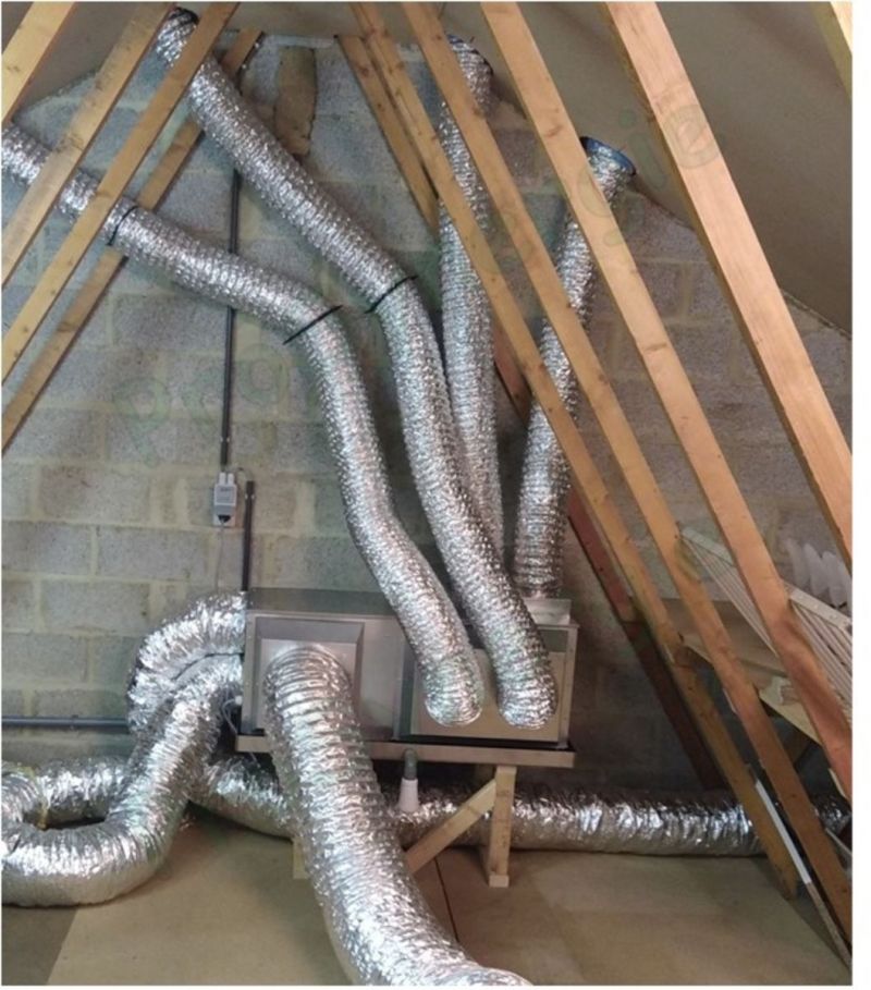

Je me pose la question sur l'installation d'une climatisation gainable pour nos chambres à l'étage. (Gainable pour éviter un bruit important)
Je recherche un système discret et sans unité extérieure étant donné que j'ai déjà une PAC pour le chauffage.
J'ai vu ceci : AEROCLIM EASY / Climatisation grâce à une seule unité installée dans les combles, la pompe à chaleur diffuse de l'air froid par des bouches de soufflages reliées à des gaines isolées. Il y a des sorties en toiture.
Avez-vous ce système ? Y a t-il des gens avec un retour d'expérience à ce sujet, sur ce produit ? ou existe t-il d'autres systèmes similaires ?
L'unité dans les combles est à l'origine de mes questions car est-ce vraiment une bonne idée...
Le prix est également conséquent... Environ 5000e ttc / mais fabrication Française
Merci !

Salut, l'idée est bonne. Le cop annoncé est bon. Par contre, je trouve que c'est vraiment du basic, il faudrait ajouter des registres De régularisation sur les gaines de soufflage. Pour pouvoir régler la température des pièces. Car comme c'est présenter sur la vidéo, la répartition va se faire au petit bonheur la chance. Et rien de garantie qu'il est est un bruit de sifflement sur les gaines ouvertes, si on en ferme quelques-unes.
À la rigueur, le mieux, serait de calculer le débit d'air dans chaque pièce, pour pouvoir avoir une température constante, et non-réglable individuellement.
Don comme je le dis, bonne idée, mais il reste pas mal d'amélioration à faire. Où être très compètent pour faire l'installation ? Et pas trop exigent en prévision des réglage température.

Attention le modèle que tu cites n'a pas l'air d'être réversible, c'est du froid seul. Le réversible semble plus cher.
C'est vrai qu'il n'y a pas de liaison frigo, manip de fluide, épreuve et de mise en service dessus, que de l'elec et de l'aéraulique à tirer.
(des condensats aussi...)
A ma connaissance à part daikin avec ça :
https://www.daikin.fr/fr_fr/famille-produits/vrv/vrv-iv-i-invisible.html
mais c'est pour du tertiaire et quant au prix...

Non mais il me semble que c'est 12kw de puissance au mini
Ce genre de techno ne court pas les rues.

Par contre c'est le risque d'incendie possible qui me questionne avec la chaleur
Dept : Somme
Membre utile Env. 2000 message Dans Le Médoc (33)
Aucun risque d'incendie, les ventilateurs sont normalement muni d'un ipsotherme.
Le problème c'est le maintien des caractéristiques frigo avec un condenseur qui ne respire pas.
Les solutions traditionnelles n'ont pas de pression de dispo sur les ventilateurs des groupes extérieur et faire passer de l'air trop vite dans l'échangeur dégrade le changement de phase du fluide, les pressions...
Il existe des installations pour cacher les UE à l'intérieur mais cela reste du sur mesure avec des éléments non prévu par les fabricants.
par exemple ce type de matos qui est un ventilateur relai pour condenseur :
https://www.systemair.com/fr-fr/societe/societe-systemair/ac[...]ement-d-air/relais-clim
Sur mesure = coupe moi un bras, ça ira plus vite W00t

Hello désolé j'arrive un peu tard. Je me pose actuellement les mêmes questions car j'ai les mêmes contraintes chez moi.
J'ai eu l'idée d'acheter une climatisation de coffre ou de soute de camping car.
C'est monobloc donc facile a installer et gainable pour un prix entre 1000 et 1500 € et souvent elles sont réversibles.
J'étudie encore l'idée car mon projet se fera probablement avant l'été prochain.
Si ça peut vous aider
