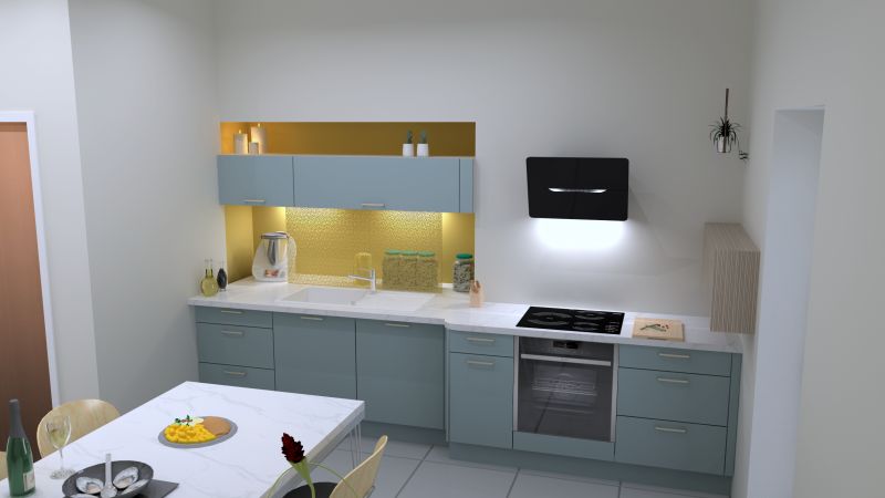

je suis en train de réaliser mon installation électrique dans ma maison en rénovation. C'est une bâtisse qui a été divisé en 3 maisons mais elle avait déjà un compteur.
Enedis à placé mon linky et mon disjoncteur général pile à l'endroit de ma cuisine et je pensais du coup faire mon tableau ici. J'aimerais juste être sur que c'est conforme à la norme.
Je vous joint une 3D de la cuisine, l'emplacement du linky et à gauche représenté par un petit coffret en bois.
Autre question mon linky affiche comme si j'étais déjà relié du coup est ce que je vais devoir faire une demande consuel ?
Je ne vois rien à gauche.
Vous etes en rénovation, vous faites au mieux.
Si installation déjà en service, pas de consuel à faire passer.

Carminas a écrit:Bonjour
Mince je me suis trompé je voulais dire à droite sur la 3D
c'est ce qui me semblait... c'était l'autre gauche Wink

Ce serait pour une installation neuve, ce serait non conforme (l'ETEL doit aller du sol au plafond et vous devez avoir un dégagement de 60cm devant)
Mais en rénovation, l'ETEL n'est pas obligatoire.
Attention à l'éventuel milieu "graisseux" a proximité de la plaque de cuisson.

Donc même si c’est une installation complète d’un réseau avec redistribution des pièces. Ça reste de la renovation et l’ETEL n’est pas obligatoire ?
On peut jouer sur les mots.
Dans l'esprit, vous n'avez pas le choix, puisque le compteur et le disjoncteurs sont déjà présents ici.
Et de toute façon, vous n'avez pas de consuel à faire passer.

Ça marche ! Merci pour votre réponse, et est ce possible d'encastrer le tableau dans une niche en placo ?
Oui c'est possible.
Il y a des tableaux prévus à cet effet.

Ah d'accord donc je ne peux pas mettre n'importe quel tableau ?
Si vous pouvez, c'est juste moins pratique qu'un tableau prévu pour être encastré
