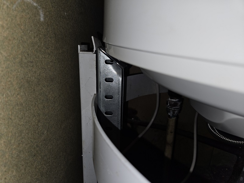

J'ai acheté et reçu ce cumulus :
https://www.manomano.fr/p/chauffe-eau-electrique-atlantic-st[...]vertical-851191-2633008
Le problème est qu'il passe à travers les trépieds standards...
J'ai très peu de place pour le fixer au mur et en plus il n'est pas porteur (le précédent n'était pas fixé).
Je ne sais vraiment pas comment faire... (à part le revendre et en acheter un autre mais je préfèrerais le garder...)
Si vous avez une idée, merci

J'ai eu le même souci il y a quelques année et si vous un peu bricoleur voila ce que j'avais fait avec de la cornière en U

Depuis j'ai changé plusieurs fois de cumulus et ça tiens toujours

Merci pour votre réponse.
Si je comprends bien, vous avez fixé les cornières sur les supports du trépied trop grand ?

Oui 2 vis/écrous à chaque cornière, chaque cornière a été coupée en biais et le haut replié ( la pliure que l'on voit n'est pas due au poids du cumulus mais intentionnelle ) .
