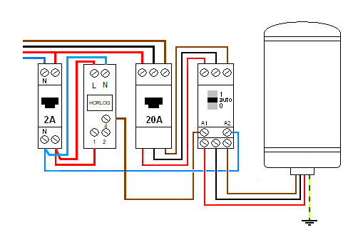

Je souhaite mettre une horloge sur mon ballons ECS électrique qui est en TRI 3kW, pour le mettre en fonctionnement durant les heures creuses.
Pouvez-vous m’indiquer le matériel à mettre en œuvre avec éventuellement des marques et références ?
Merci.
Vous pouvez mettre une horloge 412681 et un contacteur J/N TRI 412502
ainsi qu'un disjoncteur C2A pour protéger l'horloge et le contacteur

Merci de votre réponse.
auriez-vous un schéma de câblage à m’indiquer ?
bonne journée.
Voilà un schéma. Dans la liste du matériel j'ai supposé que vous aviez déjà le disjoncteur tri du ballon, qui d'ailleurs peut être un 20A, un 16A ou 10A.
Parfait.
merci et bonne journée.
