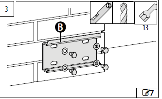

Je vais habiller ces piliers avec des plaquettes de parement Rocky Mountain de Orsol ( photo jointe), mais problème, ces parements ont beaucoup de relief et je me pose donc la question de la pose des platines pour le gonds du portail ainsi que les platines pour les moteurs (photo jointe).
Comment faire pour fixer ces platines de niveau si le parement possède du relief? Je pourrais évidemment crépir ces piliers et ne pas mettre de parement mais j'aimerais vraiment les habiller.

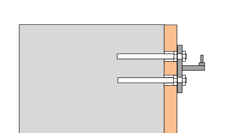

Perso, je percerais le pilier béton pour y fixer de bonnes tiges filetées.
Il faut au préalable agrandir les trous dans le parement pour qu'il n'y ait aucune contrainte des tiges filetées.
Scellement chimique des tiges filetées.
puis positionnement à raz du parement d'un écrou tenu au frein filet (ou double écrou)
puis platine du gond de portail
et rebelote pour la platine support de l'automatisme
Ainsi, il n'y a strictement aucun effort sur le parement d'habillage.
Tu peux appliquer un mastique d'étanchéité maçonnerie extérieure entre parement et platine.
JC

Petite question naive, si j'utilise la méthode des tiges filetés cela implique qu'il faut percer vraiment de niveau sinon je n'ai pas vraiment de moyen de mettre de niveau la platine? En outre, la platine n'étant pas complètement plaquée contre le mur (béton), est ce que les tiges filetées ne peuvent pas "fléchir" dans le temps et avec les mouvements répétés?
Merci d'avance
Dept : Haute Saone
Il ne faut pas mégoter sur le diamètre des tiges filetées.
perso je partirais sur du diamètre 16mm avec scellement chimique, quitte à élargir les trous de ta platine support du gond.
Avec scellement chimique, tu as le temps de peaufiner l’horizontalité des tiges filetées. Et de toutes façons, même si elles sont légèrement de travers, tu peux sans problème rattraper avec l'écrou d'appui de la platine.
en 16mm, au moins si tu changes d'idée à partir sur un portail en acier, tu n'auras pas de problème de ce côté là !
