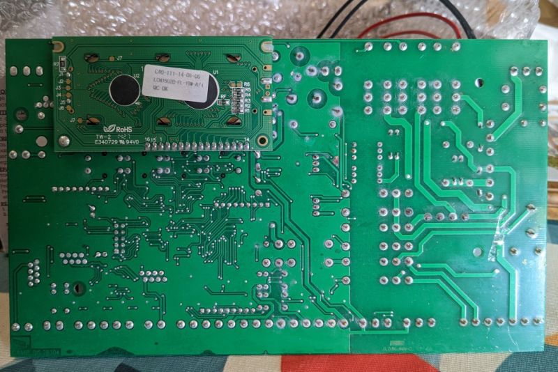

Mon portail double battants commandé par une carte CAME ZM3E est tombé en panne.
La commande des moteurs (cycle , ralentissements et butées ) se fait par encodage.
Lorsque je lance un ordre d'ouverture , j'entends un bruit dans la carte (fermeture de relais ?) , mais rien ne se passe .
J'ai testé  des ouvertures depuis bip ou directement sur les borniers .
le feu clignotant ne s'allume pas non plus.
Lorsque je teste les moteurs via la carte (menu test moteurs ) aucun ne s'ouvre .

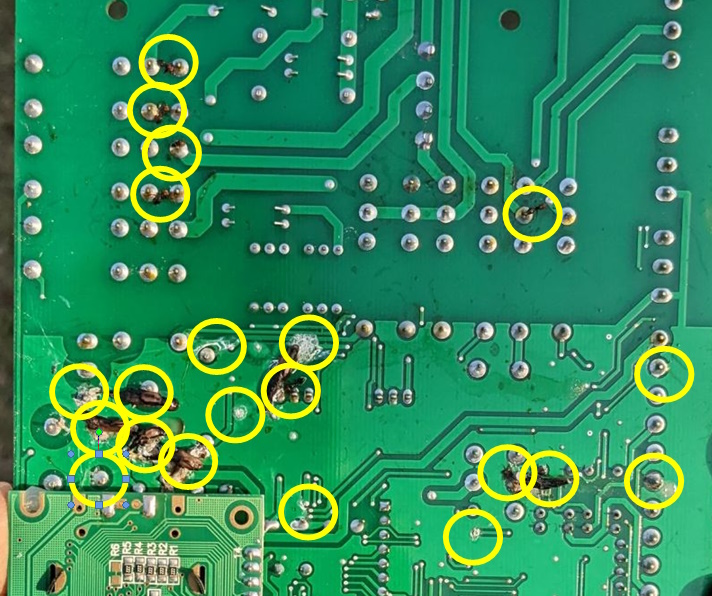

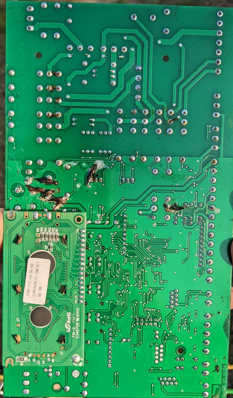

 J'ai démonté la carte . Il y avait des traces de limace (?) sur la face arrière . Cf. Photo. J'ai nettoyé et remonté mais toujours rien.
Quelques tests :
- J'ai vérifié les fusibles , les tensions sur le transformateur et sur les borniers : 230V , 12V (mesure à 16V) et 24V.

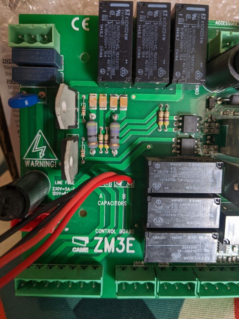

- J'ai interverti   les condensateurs.
- lors des demandes d'ouvertures , j'entends un ou des relais qui basculants , mais aucune tension sur les borniers d'alimentation des moteurs (U V W X Y)
- j'ai mesuré au ohmmètre l'impédance des câbles + moteurs et j'ai trouvé des valeurs cohérentes entre elles (pas de court circuit ou circuit ouvert et valeurs similaires  entre les 2 moteurs). Je n'ai pas relève les valeurs mais je peux le refaire si besoin.
J'ai tendance à exclure la panne des 2 moteurs simultanément : très improbable , et pas de tension sur les borniers d'alimentations des moteurs.
Idem pour les condensateurs : je n'ai rien pour less tester , mais  ça serait pas de chance que les 2 tombent en panne simultanément .

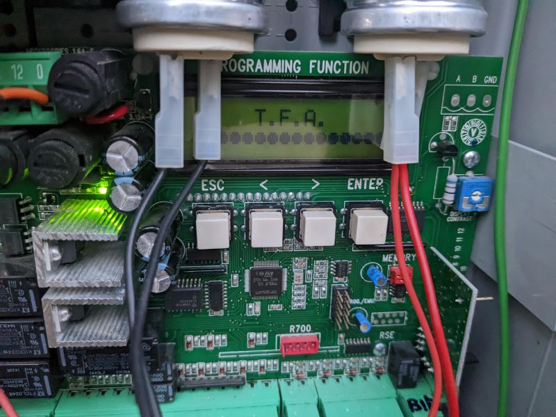

Au cas où cela aide pour des idées : Lorsque je lance un cycle ouverture , il y a assez rapidement écrit sur l'écran de la carte "T.F.A" (temps fermeture automatique) qui correspond à la temporisation avant fermeture automatique.
Peut être un problème avec le retour des codeurs ?
Je crois que j'ai fait le tour de ce que j'ai fait depuis 1 mois . J'arrive à court d'idées.

Pourquoi pas nous mettre une photo de la carte avec les restes de limaces, mais le mieux aurait été de mettre cette même photo après nettoyage !...
une photo avec vue sur les composants serait aussi souhaitable.
En tout cas, à la vue de cette photo, il y a eu un ou plusieurs court-circuits et les conséquences sont souvent sournoises à estimer...
Il faut regarder sur LBC, une carte d'occas peut rendre service...

Effectivement j'ai cherché une photo de la carte après nettoyage et je l'ai pas retrouvée . J'en reprendrai une demain.
Il faut inspecter minutieusement toutes les zones que j'ai entouré en jaune.
mais ça sent pas bien bon...

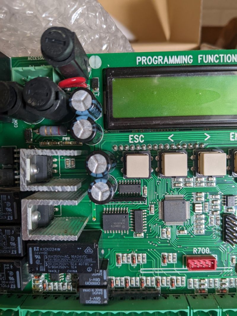

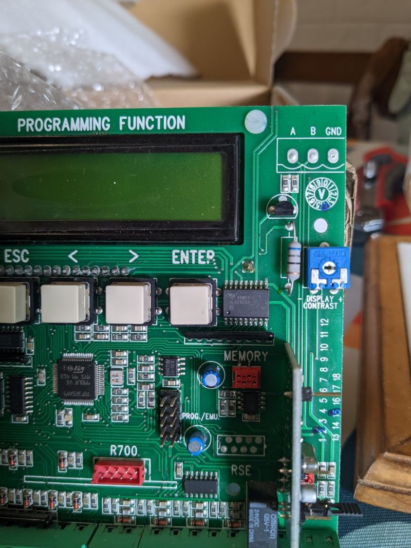

si tu peux aussi mettre une photo nette et en gros plan côté composant
Env. 50 message Bouches Du Rhone
Malheureusement (ou heureusement !), il n'y a rien de flagrant à la vue des photos... ; donc à distance, ça va être très compliqué de t'en dire plus.
Il est possible aussi que le ou les courts-circuits aient provoqués la déprogrammation de l'équipement... ; tu n'as rien à perdre à réinitialiser l'équipement aux réglages d'usine puis à refaire un apprentissage complet

Finalement c'était des fourmis qui avaient dû faire court circuit et griller un ou des relais (?).
J'ai fait réparer la carte (changement des relais ) et cela refonctionne.
