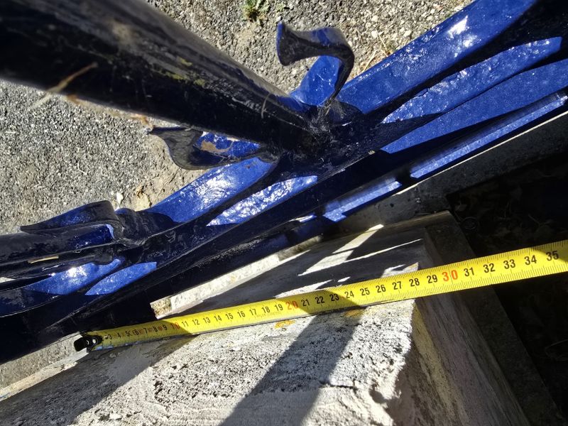

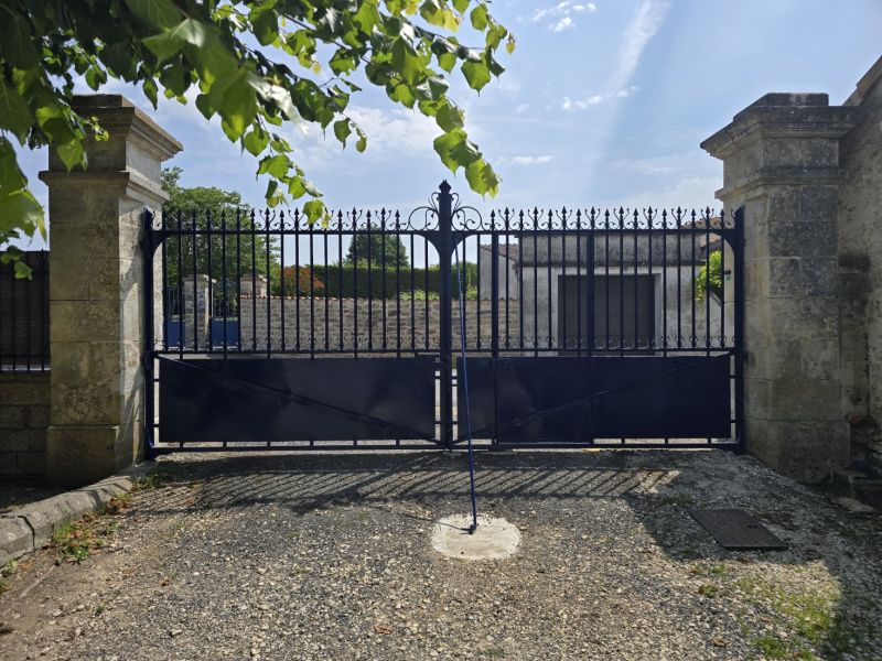

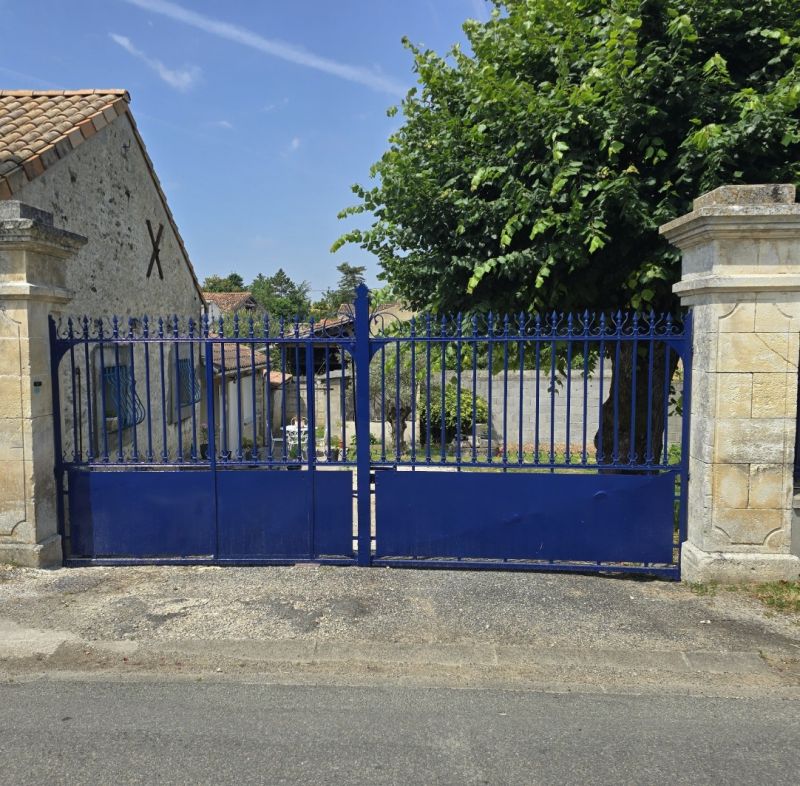

Je possède un vieux portail en fer à double battant, mesurant 2,50 m par vantail et 2,10 m de haut, avec une côte C de 28 cm. J'ai joint une photo de chaque coter du portail.

Joli portail et très jolis piliers Rolleyes

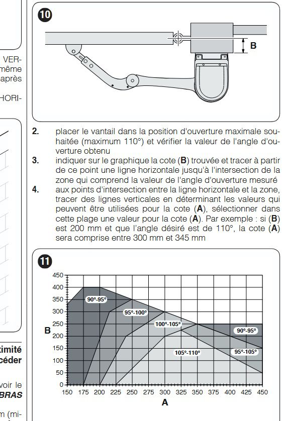

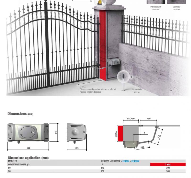

C'est quoi ta cote C de 28cm ?
Car à la vue de la photo, de l'axe du portail à la face intérieur du pilier support de l'équipement, j'ai l'impression qu'il y a plus de 28cm...
Tu as vérifié que ces 2 automatismes sont compatibles à cet éloignement ???

Tu es presque à la limite avec le Came, alors qu'avec le Nice, il y a plus de marge...

Concernant la côte C, c'est bien la distance entre le rebord du pilier et le milieu du gond ; je suis bien à 28 cm. Du coup, oui, c'est limite pour le CAME qui a 30cm, et pour la côte C du NICE on serais sur 39cm, donc ont est large effectivement. Tu me conseillerais plus le NICE du coup par rapport à cette côte ?
