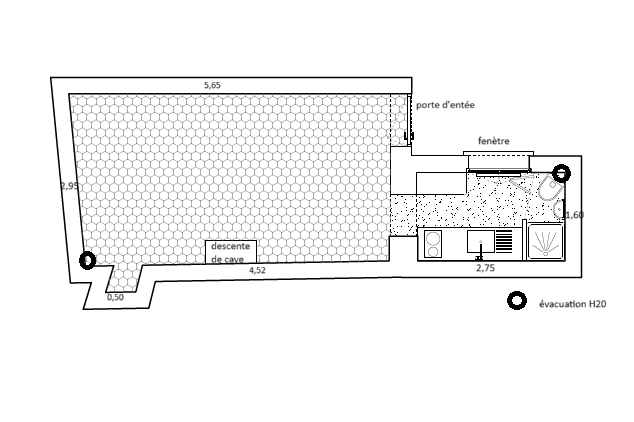

Je prépare la rénovation d’un petit appartement de 21m² à Paris et je réfléchis à trois options d’aménagement différentes. J’aimerais avoir vos conseils pour choisir la meilleure solution, en tenant compte à la fois du confort et de la fonctionnalité, sachant que cet appartement sera destiné à la location.
Voici les options envisagées :

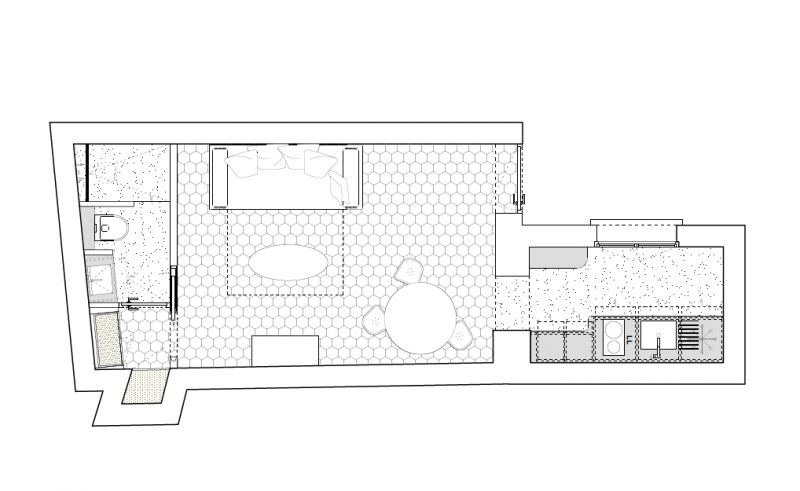

    Cuisine dans la pièce principale, salle de bain dans la petite pièce avec fenêtre.
    Cuisine dans la petite pièce, salle de bain dans la pièce principale.

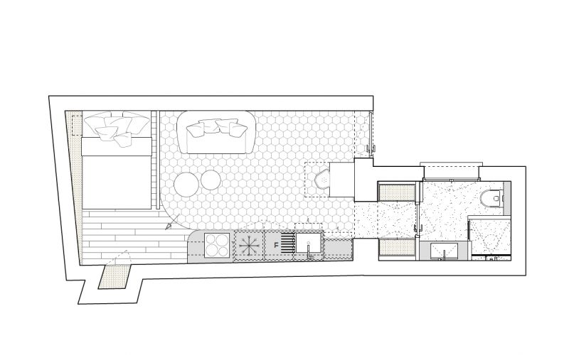

    Cuisine plus petite dans la pièce principale, avec un coin nuit séparé.
Quelques précisions :
    L’appartement ne dispose que d’une porte vitrée et d’une fenêtre, tous deux situés dans la petite pièce.
    Les murs sont en pierres apparentes, ce qui apporte du cachet mais aussi quelques contraintes.
De mon côté, j’aime beaucoup cuisiner, donc j’ai tendance à privilégier une cuisine avec accès à la fenêtre. Cependant, plusieurs personnes me conseillent de plutôt placer la salle de bain dans la pièce avec la fenêtre pour des raisons d’intimité et de ventilation. J’aime aussi l’idée d’avoir un coin nuit distinct de l’espace de vie (option 3).
Selon vous, quelle option semble la plus adaptée pour optimiser l’espace, le confort des futurs locataires et la valeur locative ? Avez-vous d’autres suggestions ou idées d’aménagement ?
Merci d’avance pour votre aide !

Hello,
Le 3 a pour lui d'avoir 4 (1/2 avec le petit bureau) espaces différents, dans cette petite surface c'est un luxe .
La cuisine aurait la lumière de la salle de bain si vous mettez une porte avec une partie vitrée (verre texturé) et celle de la porte en plaçant des objets pour réfléchir la lumière par exemple.
Ca devient quoi la "descente de cave" dans la proposition 3 ?
Après, il faut aussi choisir en fonction du public qui va louer, et si c'est de la courte durée ou pas.

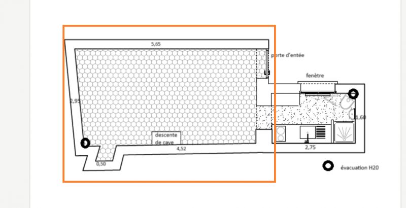

il n'y a aucune source de lumière naturelle dans la partie encadrée en orange sur le plan joint ?
Vous pouvez créer des arrivées et évacuations d'eau sur le côté gauche du plan ?

Oui, je me dis que le 3 est mieux pour de la location longue durée, et que les deux autres conviennent plutôt pour du Airbnb.
La descente de cave, malheureusement, on ne peut pas la supprimer : c’est un pan incliné qui part de 60 cm de hauteur jusqu’au sol. Je pensais soit installer la cuisine par-dessus, soit en faire un coffre de rangement si je choisissait l'option 2.

Bonjour ,
Si il y a de la lumière, mais uniquement au niveau de la porte d’entrée, avec une porte vitrée.
Il y a déjà une évacuation d’eau sur le côté gauche (le rond). Par contre, il faudra prévoir le passage des arrivées d’eau.

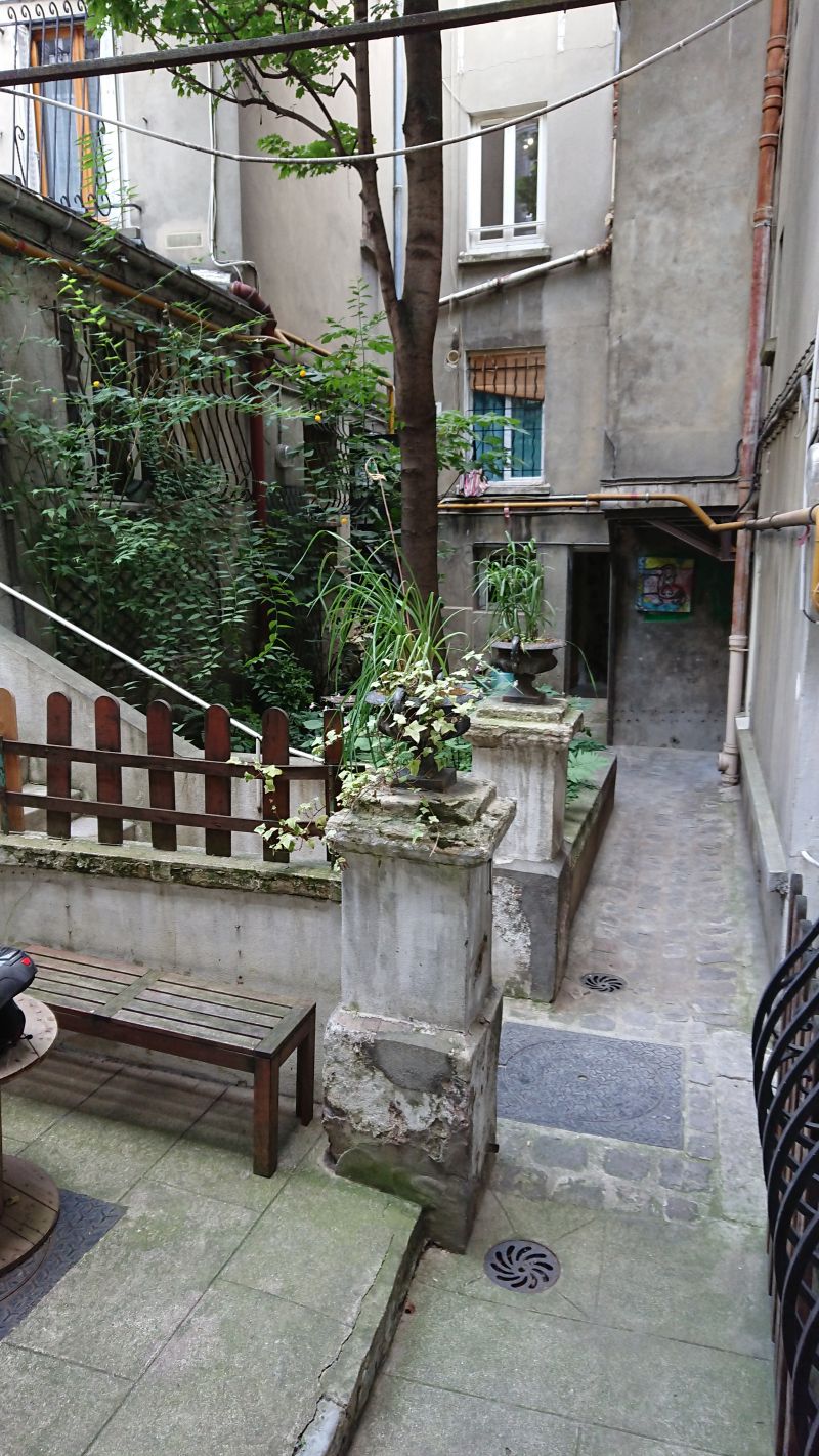

wineguru
bonjour et merci pour ta réponse . La porte d'entrée ouvre sur quoi stp ?
Peux tu montrer des photos stp ?

Bonjour Jane 11, la porte d'entrée ouvre sur une petite cour voici une photo

wineguru
merci pour la photo.
Ton sujet serait plus à sa place dans la section plans du forum https://www.forumconstruire.com/construire/forum-34.php
Vu le manque d'ouvertures sur l'extérieur, ça me parait difficile d'y habiter en permanence .
J'ai voté pour la cuisine côté fenêtre .
