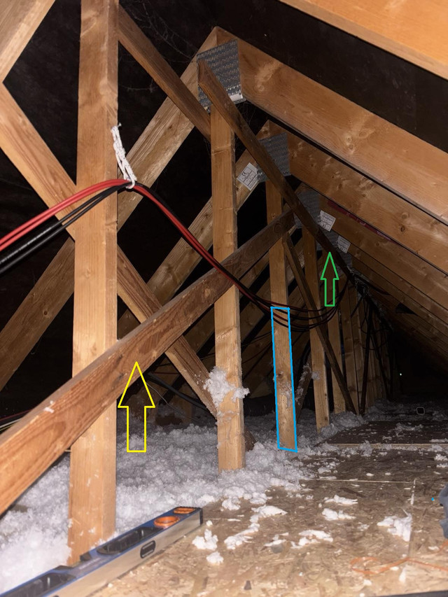

Je souhaite installer une climatisation gainable dans mes combles. Cela implique le passage d'une unité intérieure dans les combles et pour positionner au mieux il faudrait que je modifie légèrement ma charpente.
voici à quoi ressemblent mes combles :
J'ai un entraxe de 60cm entre chaque "poinçon" (si c'est le bon terme) l'idéal aurait été de pouvoir en couper un (coupe représentée en bleu).
J'ai plusieurs questions :
1. Est-ce envisageable ?
2. Si oui, moyennant quels renforts/quelles adaptations ?
3. Quels sont les noms des éléments fléchés jaune et vert ?
Merci d'avance
Dept : Pas De Calais
A priori non.
Parce que les contreventements ( croix de st andré) longitudinaux sont fixes dessus.
Ensuite il empêche la poussée latérale sur les murs de façade.

Merci pour votre retour, même si la réponse n'est pas celle que j'attendais
Je risque d'être bien embêté pour passer l'unité intérieur s'il n'y a aucune modification possible.

Elle fait 900mm sur 732m et j'ai 600mm entre chaque poinçon.. Il ne manque pas grand chose (13cm environ) mais ça suffit à bien me gêner.
Je vais voir si je peux faire quelque chose en ayant un coup de main.

Non sans mal j’ai réussi à faire rentrer l’unité intérieure sans toucher à ma charpente.
Merci pour votre aide.

Je me permets de revenir vers vous car après échange avec un couvreur, il m'indique que les bois en diagonale ne sont là que pour tenir les fermettes lors de l'installation, avant fixation au chainage, et qu'ils n'ont plus d'utilité ensuite.
Je parle des bois repérés avec la flèche jaune sur ma photo.
Avez-vous un avis là dessus ?
Merci.

Si le déplacement de la charpente est bloquée par les pignons qui sont bien ancrés sur les murs oui c'est possible.
Ça ne change rien a ta question initiale.
