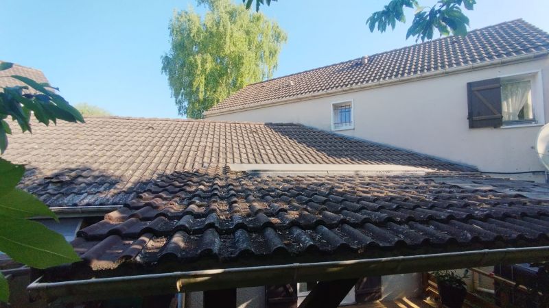

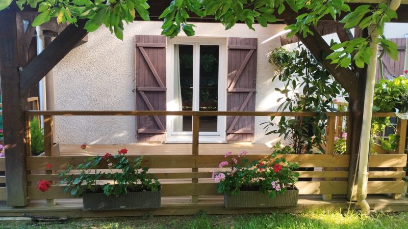

Contexte : Je souhaite remplacer cet été un porte fenêtre de 215x120 par une baie vitrée coulissante. Pour plus de clarté voilà une photo du mur à couper
et une autre du toit qui se trouve dessus (juste devant, l'auvent, puis plexi pour l'entrée de lumière puis toiture en question)

- Maison de 1986
- Toit avec tuile double romane, pente de 20°
- Baie vitré en alu de 280 voir 280 de largeur selon les contraintes techniques que je croiserai et 215/220 de hauteur
- Dalle de béton de 20 d'épaisseur au dessus du linteau actuel
- Mur en parpaing creux de 20x20
- Une fissure apparente qui date de très longtemps sur toute la longeur du mur d'~5 mètres démarrant entre le linteau et le porte fenêtre et qui continue sur le côté droit du mur => la maison a travaillé
