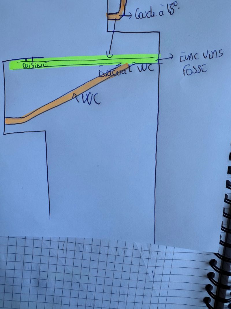

J'ai besoin de votre aide concernant l'évacuation des eaux usées de notre maison en cours de construction.
Le terrassement est en cours et je me pose une interrogation sur le plan d'évacuation des eaux usées. (les eaux de pluie sont récupérées dans un récupérateur enterré).
Je m'explique, nous sommes en assainissement collectif, donc fosse de type 5EH.
Ma question concerne l'évacuation des toilettes de notre maison au nombre de 2.

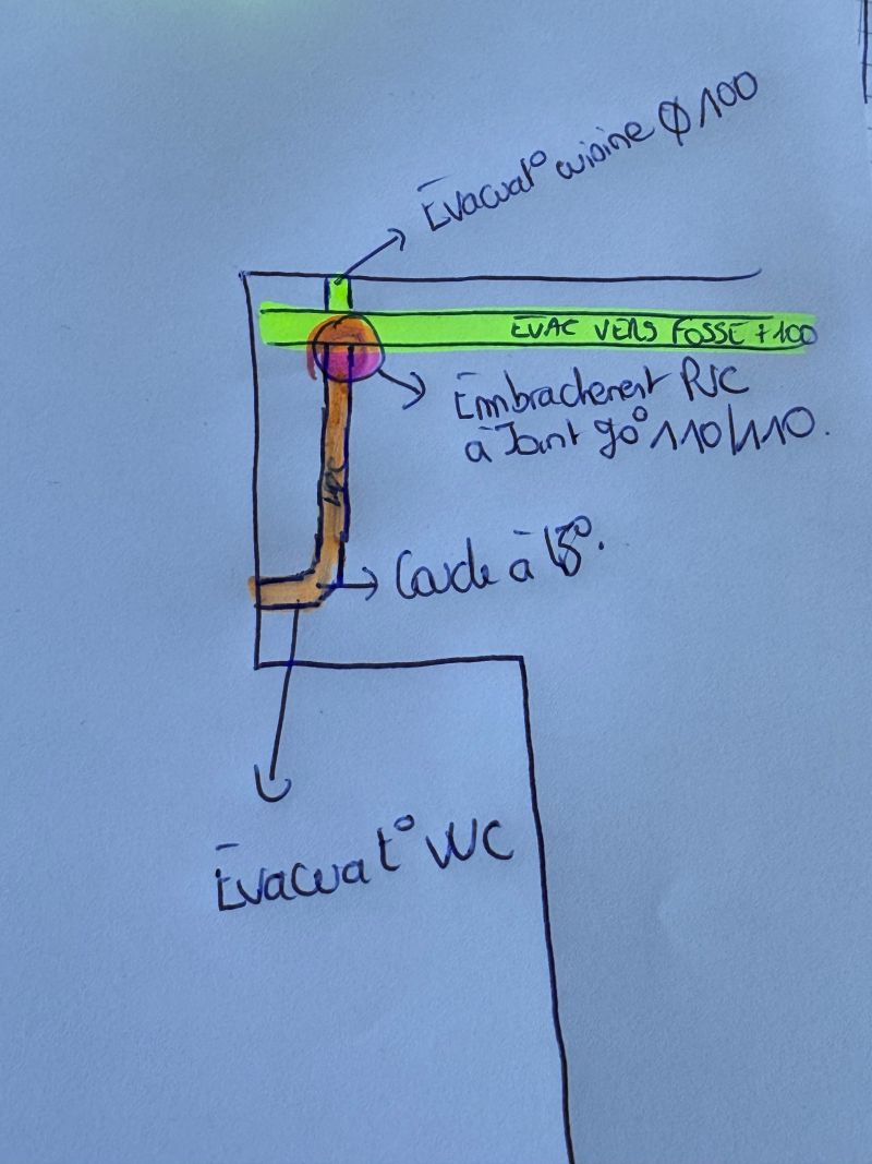

Une évacuation générale des eaux usées a été placée le long de la maison à laquelle est raccordée chaque toilette à l'aide d'un embranchement PVC à joint 90° 110/110.
Vous trouverez ci joint un schéma de l'évacuation en question (le schéma est digne des plus grands dessinateurs) :
Soucieux des toilettes depuis le départ du projet j'ai réellement peur que les T présents pour les toilettes provoquent des ralentissements des eaux usées en particulier du papier toilette.
Je pensais plutôt une évacuation comme ci dessous, avec un embranchement PVC à joint 45° pour faciliter l'écoulement des eaux usées et du papier toilette.
Je sollicite votre aide avant de dire des bêtises : Je préfère avoir vos conseils.
Je pourrai alors faire modifier les conduites d'évacuation. A tout problème une solution
Je vous remercie pour votre aide

Bonjour, les culottes en T sont interdites pour les WC et déconseillé pour le reste...

Bonjour merci pour votre réponse. Effectivement il y a une belle étourderie. Nous ne sommes pas en assainissement collectif mais bien individuel.
Merci pour la remarque

Vous confirmez mes doutes.
Merci à vous.
A refaire
