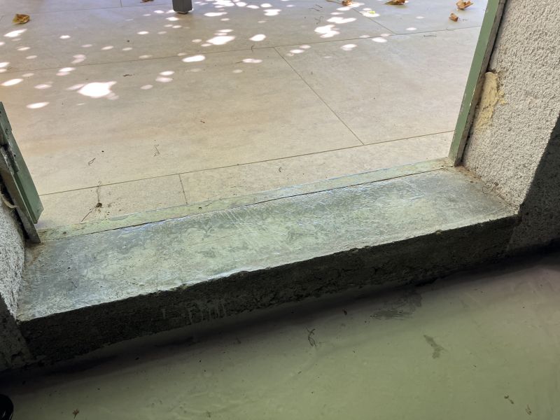

Bonjour à toutes et à tous,
Je voudrais poser une porte-fenêtre en applique dans une ouverture existante, entre mon garage et ma terrasse.
Quelques infos:
  • Le mur est brut à l'intérieur (parpaings), et enduit à l'extérieur
  • Côté extérieur, il y a déjà une porte de chantier en métal qui ferme le garage (que je laisse en place, qui fait office de volet).
  • Au niveau dimensions, l'ouverture fait 84cm x 190cm (donc pas standard du tout), avec une profondeur disponible de 17cm (pour l'instant depuis l'intérieur jusqu'au cadre de la porte de chantier)
  • Je voudrais faire une isolation par l'intérieur, et pour perdre le moins de lumière possible je voudrais poser la porte-fenêtre en applique (j'ajusterai l'épaisseur de l'isolant+placo en fonction de l'épaisseur totale de la porte-fenêtre.
Mon problème: il n'y a pas d'appui de fenêtre avec rejingot, le "seuil" existant est plat.
Que puis-je faire?
  • Casser la maçonnerie pour insérer un appui de fenêtre rectangulaire pré-fabriqué? Vu ma faible profondeur, je vais devoir le recouper, ou alors continuer une semelle à l'intérieur
  • Trouver un appui de fenêtre en "H" ou en "T" de la bonne dimension? (j'ai un doute sur l'existence)
  • Couler moi-même un peu de béton/ciment/mortier en pente pour faire office d'appui?
  • Abandonner la pose en applique et faire une pose en tunnel?

Salut, pas mal d'errer dans votre texte.
on n' ajuste pas l'épaisseur de l'isolant+placo en fonction de l'épaisseur totale de la porte-fenêtre. Mais plutot les tapé d'isolation en raport de l'isolant que l'on compte poser.
la profondeur disponible de 17cm n'a rien a voir pour la porte fenetre .
Pas la peine d'appui de fenêtre. Vous pourrez faire un truc de propre avec du carrelage.
Personnellement je fais un rejingot au ciment prompt

plaquisteheureux donc juste du carrelage avec une petite pente quand même?
Fsbatietudes quelle hauteur et quelle profondeur pour le rejingot? Doit-il dépasser à l'intérieur? Si oui de combien?
Dept : Alpes Maritimes
Non, ne faire rien en intérieur, ou des calles en bois si vous voulez, car du béton cela va faire un pont thermique
En sachant que c'est une porte-fenêtre en applique, donc posée 100% côté intérieur : si elle ne repose sur rien en bas, ce seront seulement les équerres qui la tiendront en place?
En voyant un certain nombre de guides de pose de fabricants, il y a toujours un support côté intérieur pour justement faire reposer la fenêtre (et gérer en même temps les problèmes d'eau en bas grâce au rejingot).
Si je fais cela en bois (potentiellement plus simple pour moi), il faudra bien jointer avec le mur existant sur la partie basse.
