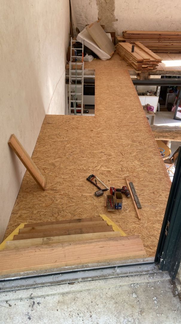

Je vous explique ma problématique : je vais bientôt fermer la mezzanine qui sera une chambre. La mezzanine surplombe l’espace séjour - cuisine ouverte et je ne veux pas être embêter par les bruits du café du matin ni de la télé le soir.
Sûr la cloison qui va fermer cette mezzanine, je souhaitait une petite verrière pour la lumière et une porte vitrée pour y accéder.
Je me suis dit que des menuiseries extérieures en double vitrage seraient meilleurs au niveau phonique, surtout que la cloison sera montée en double peau.
Pour la verrière, je prendrait les fenêtre fixes : https://www.leroymerlin.fr/produits/fenetre-fixe-alu-vertica[...]nthracite-84735963.html
Et pour la porte vitrée il y a celle-ci : https://www.leroymerlin.fr/produits/porte-fenetre-alu-essent[...]ant-droit-91044189.html
Sauf que je ne veux pas de seuil ni de sur épaisseur entre mon sol de chambre (futur plancher bois de 3cm) et la passerelle qui y donne accès (même revêtement).
Ma question est la suivante : puis je couper la partie basse du cadre de la porte vitrée et comment faire pour garder la rigidité de la structure ? Afin de n’avoir aucun seuil (= que le parquet se continue de la chambre à la passerelle sans discontinuité).
Voilà la photo de la passerelle avec le trou à gauche qui est la trémie du future escalier :

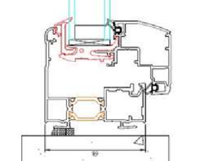

La porte que vous projetez d'acheter est un châssis alu à "ouvrant caché" si j'observe correctement les photos de L.M. et sauf erreur de ma part.
Ce qui veut dire que la traverse du bas du dormant faisant office de seuil est jonctionnée avec les montants en coupe d'onglet par des équerres collées et serties. par ailleurs, la hauteur de cette traverse est la même que les montants, vraisemblablement autour de 60 mm.
L'effacement de ce seuil/traverse, s'il est possible pour un aluminier expérimenté reste difficile et nécessitera des profilés supplémentaires de la même couleur pour adapter sur l'ouvrant pour combler le vide et assurer l'isolation phonique et esthétique.
Mon analyse reste bien sûr hypothétique et se fonde uniquement sur les photos de L.M.
Au cas où le produit commercialisé ne correspond pas aux photos, celle-ci sera quelque peu erronée.

En creusant un peu plus dans la maigre documentation de L.M., j'ai trouvé une coupe technique.
Il s'agit bien d'un châssis à ouvrant caché.
Voici la coupe de ce qui devrait être votre bas de porte.
De : Montmoreau (16)
Membre utile Env. 300 message Yvelines
Bonjour, un grand merci pour votre retour. Je ne vous cache pas que je ne comprends pas trop le schéma...
Dans l'idée, je pensais juste couper l'élément horizontal du bas à ras des montants, et peut-être ressouder une plaque métallique qui viendrait renforcer la structure (pour ne pas que le cadre vrille trop) et serait caché par le parquet.... Et pour la porte, mettre un caoutchouc en bas (l'aération de la chambre pourra se faire via une autre porte qui donne sur un endroit bien moins bruyant)

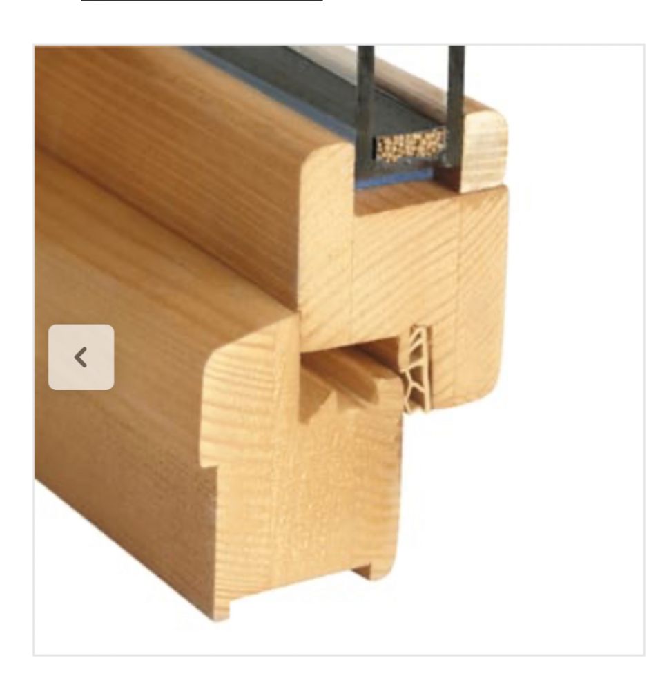

J’ai regarder et il y a aussi les porte en bois. Sont elles plus faciles à modifier que les aluminium ? Par contre, ce qui me fait peur, c’est les avis sur le site Internet qui ne sont pas glorieux… Cela m’obligerait aussi à les repeindre, et aussi à prendre les impostes de la même gamme afin que cela ne jure pas (voilà les imposte pour faire comme une verrière : https://www.leroymerlin.fr/produits/imposte-bois-double-vitr[...]-140-cm-82148233.html).
Voilà le lien de la porte fenêtre en bois : https://www.leroymerlin.fr/produits/porte-fenetre-bois-essen[...]nt-gauche-82148220.html
Et voilà un screenshot de l’affiche où on voit le bas de la porte :
