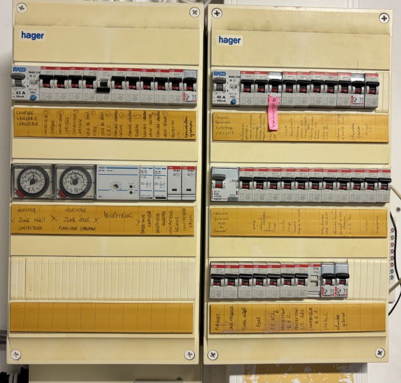

Je souhaite installer une prise renforcée Green Up de Legrand pour ma tesla model y.
Je dispose de deux tableaux électriques, dont un avec plus de place que le second.
Je ne suis pas sûre de où repiquer le phase et le neutre en fonction des deux tableaux.
1/ Tableau principal à droite, avec bornier sur le dessus mais plus de terre de dispo et bien rempli.
2/ Tableau secondaire à gauche, sans bornier mais avec plus de place et qui concerne surtout le plancher chauffant plus délestage que nous n’utilisions plus puisque résistance qui consomme énormément…
Auriez vous une idée pour que se soit le plus sécure ?

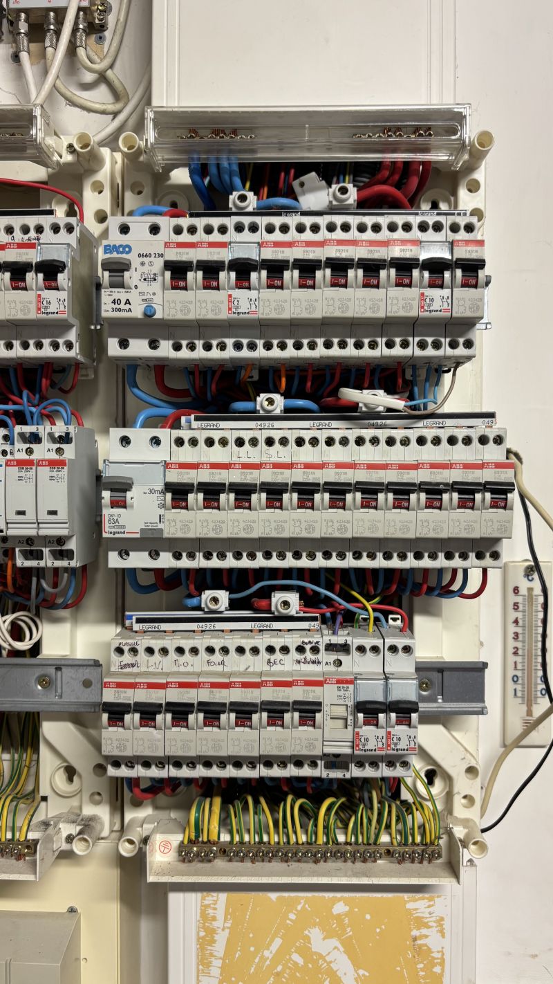

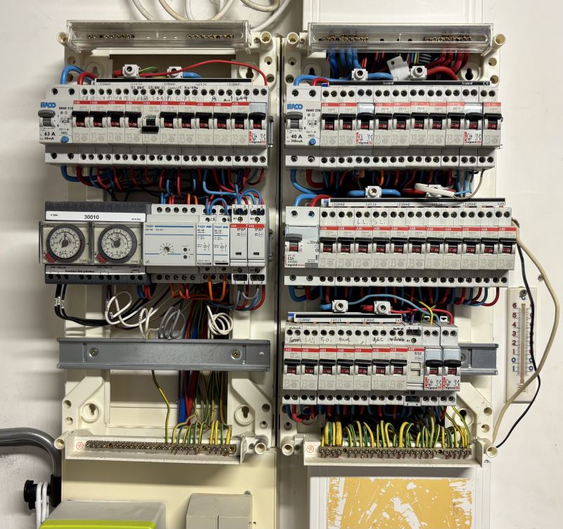

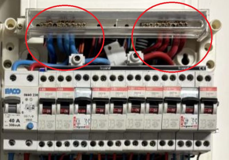

Bonjour, posez votre différentiel sur le rail qui est entièrement libre. Et vous brancher vos fils ici

Merci pour ce retour.
J’installe donc mon différentiel dans le tableau secondaire disposant de plus de place, et je relie la phase et le neutre en 10mm2 sur le bornier du tableau principal, c’est bien ça ?
Au vu de mon tableau pas de spécificité ? Niveau sécurité du moins, il a été réalisé par l’ancien propriétaire.

Niveau sécurité, il faudrait remplacer un interrupteur différentiel pour un de type A, pour protéger la ligne du lave-linge, et de la plaque de cuisson

Rajouter un différentiel sur la dernier ligne ?
Celui de 63A est déjà un type A sauf erreur de ma part ?
Peut-etre plus facile à lire avec :
Non je crois voir un type AC
plaquisteheureux a écrit:Non je crois voir un type AC
Au temps pour moi, le 63A est un type AC et pas type A.
il faudrait le remplacer par un type A, c’est ça ?

Il faut changer l'interrupteur différentiel sur lequel est brancher le lave-linge, et la plaque de cuisson. Je ne vois pas lequel c'est, sur vos photos.
plaquisteheureux a écrit:Non, s'il saute, c'est peut-être une lumière, ou une prise extérieure. Qui prend l'eau !
Les deux sont sur le type AC de 63A.
