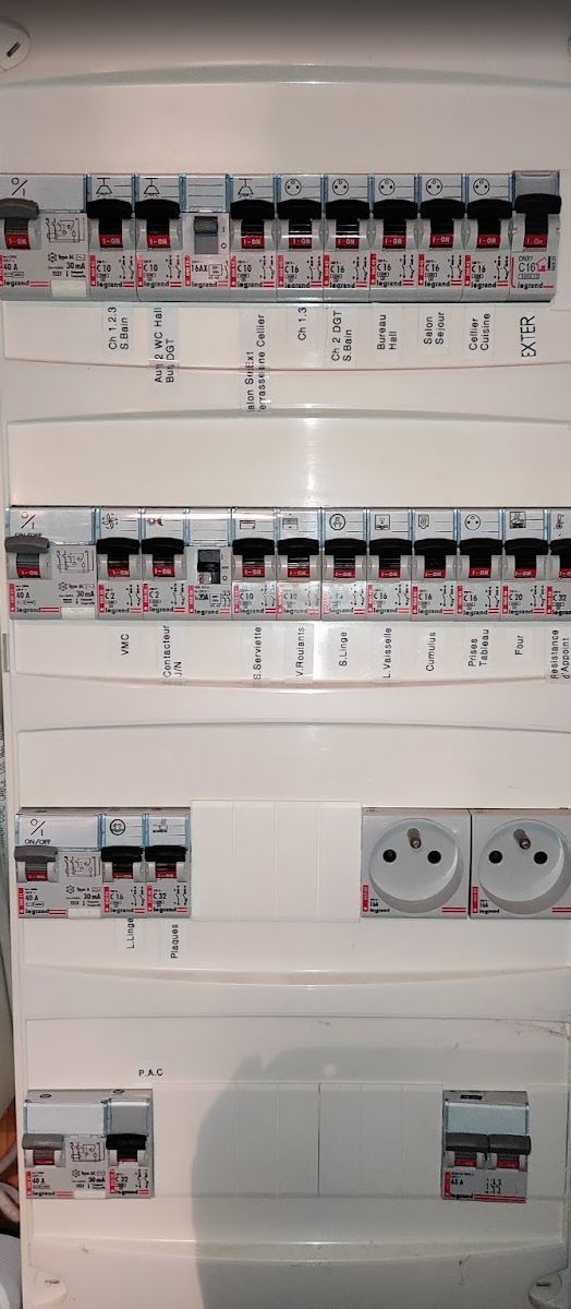

bonjour,
mon petit fils va avoir sa voiture électrique et me demande si il pourra se connecter à mon réseau domestique de temps en temps.
Il veut une prise 16A en 220v.
Je lui ai dit maxi 8A car je n’ai pas de prise renforcée ( green up ) et que je ne vais pas lui recharger beaucoup sa batterie même si il reste 6heures chez moi chaque lundi.
Il me demande de me renseigner sans installer une borne mais ´juste ´ une prise renforcée.
J’ai besoin de vos lumières car je crois comprendre qu’il me faudrait qu’un électricien tire un fil à part du compteur ( ou du tableau  ? )
Et me créer cette prise.
Si vous pouvez déjà me répondre à cette question :
Puis je créer une prise renforcée en tirant un fil du tableau électrique se trouvant dans mon sous sol Ou faut il tirer un fil du compteur LINKY se trouvant dans la rue ?
Mon petit fils est en location dans un petit immeuble et je pense qu’il pourrait lui aussi se dépanner sur son installation électrique si un locataire a le droit de bidouiller une prise à partir de son tableau ?  Bien sûr pas sur le linky.
Qu’en pensez vous ?
je joins des photos de son tableau électrique car je vois une prise à l’intérieur de son tableau électrique et peut être garder cette prise en l’alimentant par un fil ´direct’  et la transformer en ´prise renforcée green up ‘ ?
merci pour votre aide,
joel

Bonjour, vous pouvez très bien tirer une prise de votre tableau électrique, il faut faudra éventuellement installer un autre interrupteur différentiel, et un disjoncteur.
Pour votre fils, cela pourrait être plus compliqué, mais réalisable. Car il existe le droit à la prise.

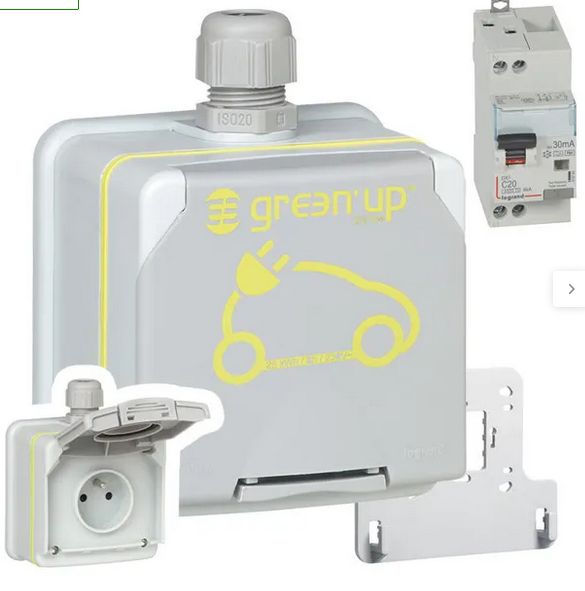

Le mieux de prendre un pack Green'up qui comprend la prise + un disjoncteur différentiel 30mA 20A type F et de raccorder ce dernier au borniers du tableau existant (on ne repart pas du Linky).

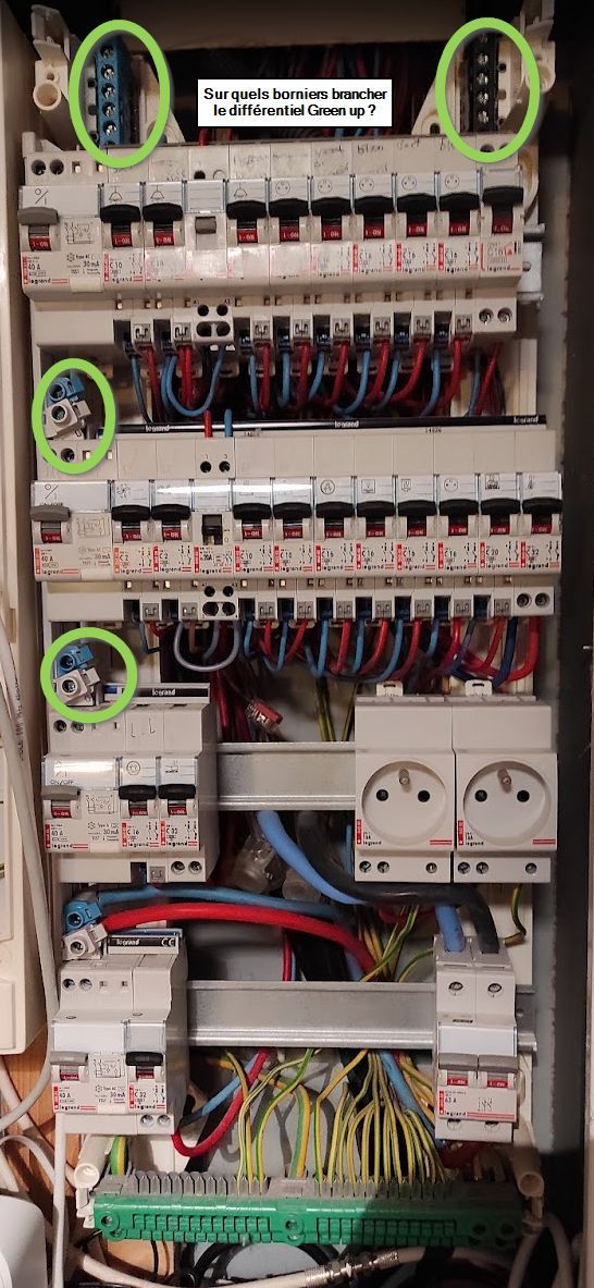

merci pour les informations. Donc un locataire peut ajouter une prise  à partir  du tableau électrique sans pour cela aller jusqu’au compteur.
le pack green up doit être installé par un professionnel je suppose et à un coût peut être de 1000€ ?
si vous regardez la photo du 3eme bloc du panneau de mon petit fils, vous voyez une prise intégrée. Peut être que celle-ci est branchée plus directement et comporte un dyjoncteur  ? Peut être que cette prise est plus sécurisée qu’une autre pour brancher un produit comme celui-ci ( exemple https://amzn.eu/d/absxaif )
Que veut dire C32 C20 C10 écrit sous les dyjoncteurs ?  je m’attendais à voir des infos en Ampères ?

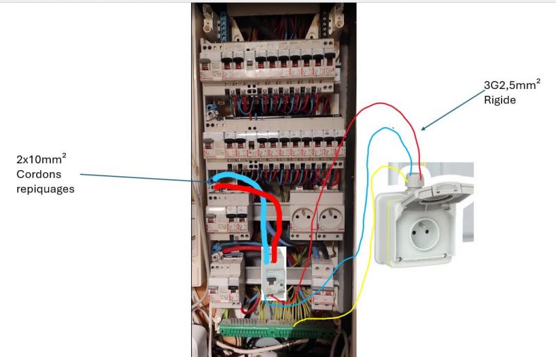

Bonsoir, l'installation d'une prise green up (kit prise + disjoncteur) est très simple.
Une prise (renforcée) pour la recharge de véhicule dispose de contacts intérieurs plus épais adapté pour un ampérage élevé pendant de longue heures.
Une prise greenup dispose d'un aimant interieur qui permet au chargeur de reconnaitre que c'est une prise spéciale et de débrider celui ci, et de délivrer toute la puissance, mais il faut obligatoirement tirer un câble du tableau électrique.
kit greenup env 160 euros + cable 3g2.5 (35 euros les 25 m) disons que y a 200 euros de matos + un peu d'huile de coude.

Une prise GreenUp c'est bien si elle est reconnue par le chargeur. Sinon votre petit fils chargera à 13A au lieu des 16A attendus. Elle est néanmoins plus solide qu'une plexo (que nous utilisons 3 fois par semaine pour recharger nos VE : je la remplace tous les 2-3 ans).
Poser un pack greenup est la meilleure solution. Ce n'est pas compliqué mais vos questions montrent que vous n'avez jamais ouvert un tableau électrique. Regardez bien comment y intégrer un interrupteur différentiel et un disjoncteur avant de vous lancer. L'électricité c'est dangereux.
Si votre installation a été contrôlée le plus simple pourrait être de remplacer votre prise 32A par une prise greenup.

Vous n'avez pas besoin de passer par un pro pour installer une Green Up (c'est inférieur à 3700W)
Par contre si vous etes locataire, vous n'avez pas le droit d'intervenir sur l'installation électrique pour la modifier.
C'est du ressort de votre bailleur.

Bonjour ,pourquoi ne pas remplacer par un kit prise green up 20amp si c'est une prise specialisée avec pas trop long de cable (je parle de l'ancienne prise en photo)
il y a un peu d'elec a faire dans le tableau mais mieux que de se brancher avec un adaptateur comme vous a dit CARMINAS
il ne s'agit pas de brancher un appareil pour une heure ça peut chauffer

Je suis rassuré de savoir que si la prise ne peut encaisser 16A il passera sur 8  C’est rassurant.
Vous avez raisons, nous n’avons pas le niveau pour toucher au tableau électrique même si ce n’est sûrement pas sorcier. Surtout que le petit fils est locataire donc on fera la demande auprès du proprio si on arrive à avoir un devis pour mettre une prise et le dyjoncteur.

Je vais acheter bientot une Renault Zoé, et j'aimerai installer moi même une prise Green UP en remplacement d'une prise extérieure existante.
J'ai bien lu la notice et je dois donc retirer du 3x2.5mm² entre la prise et le Différentiel fourni ca pas de problème.
Par contre c'est les 2 cables en 10mm² que je ne sais pas trop ou brancher ?
J'ai compris que cela devait etre un circuit dédié et donc les brancher sur les borniers de libre
Voiçi mon tableau j 'ai l'impression que tout arrive sur 60A
sur quel bornier connecter mon différentiel Green up en 10mm² ??
Merci infiniment pour votre aide
Dept : Charente
Les borniers du haut ne semblent pas utilisés
Donc sur le peigne vertical, au plus près de l'arrivée, sur le cercle vert la plus près du bas
