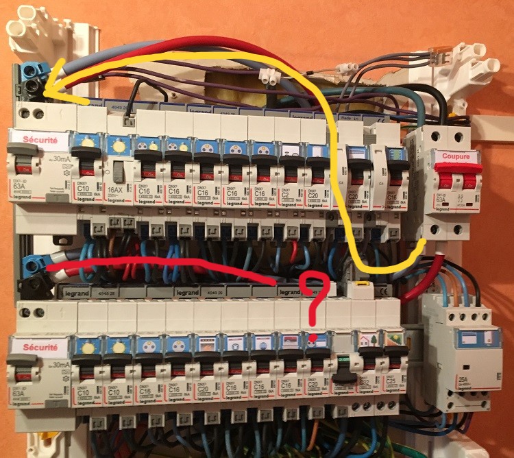

Bonjour à tous et toutes,

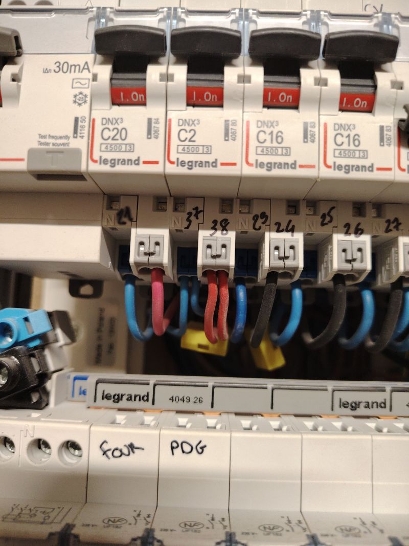

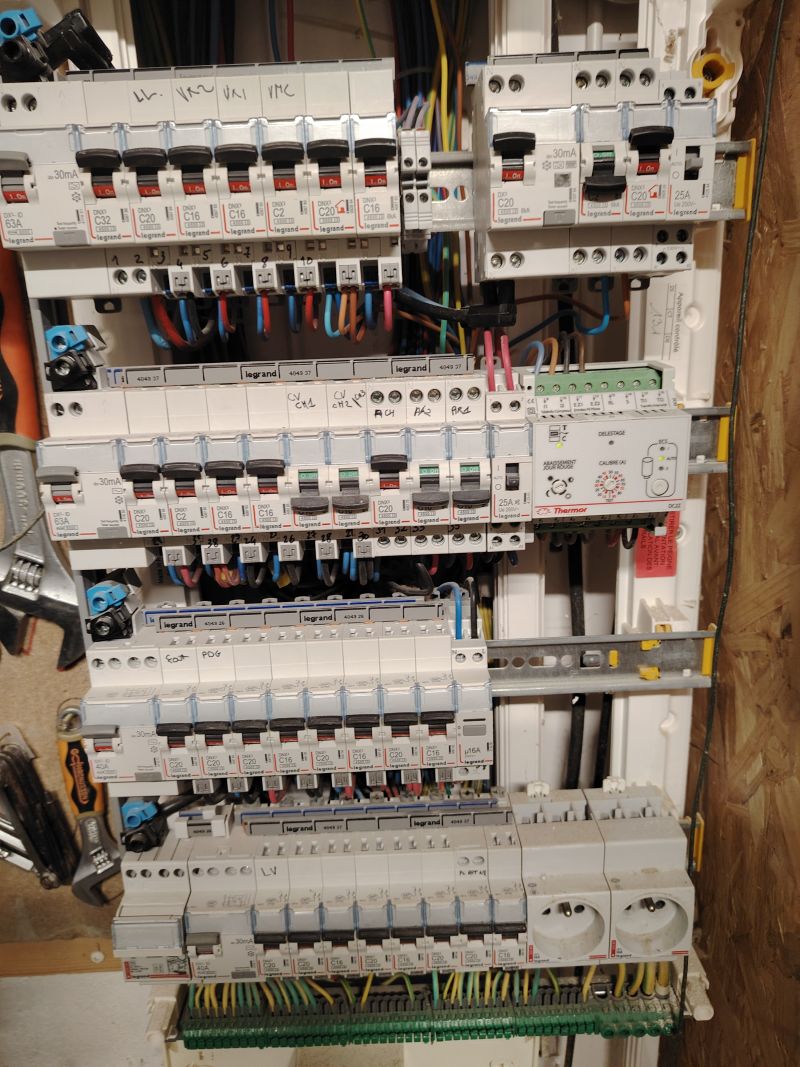

J'ai acheté un véhicule hybride, installé une prise Green up de Legrand cependant je ne sais pas comment brancher mes heures creuses dessus. Je vous joins la photo de mon tableau (en haut à droite la partie "voiture électrique)
PS: celui qui est baissé est un C2

Bonsoir
Vous semblez avoir un gestionnaire Thermor.
Il faudra une meilleure photo des entrées/sorties dessus/dessous car le plus simple sera de repartir de lui
Vous n'aurez sans doute pas besoin du disjoncteur 2A.

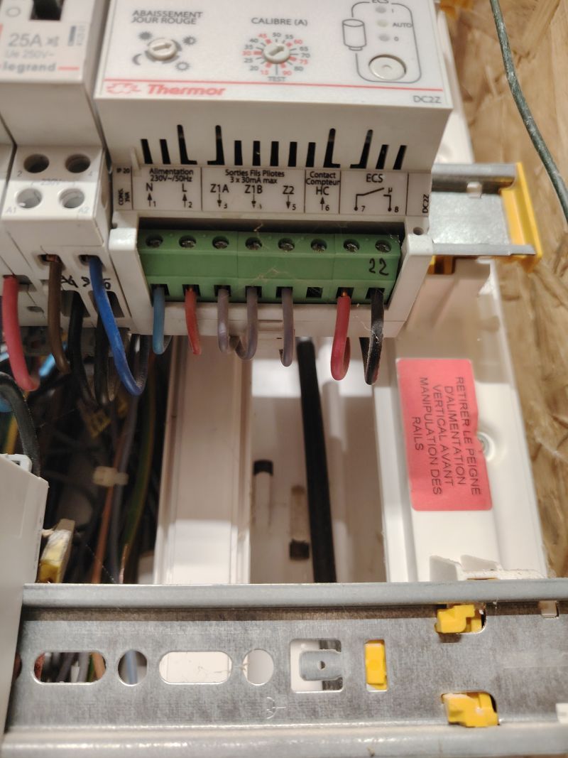

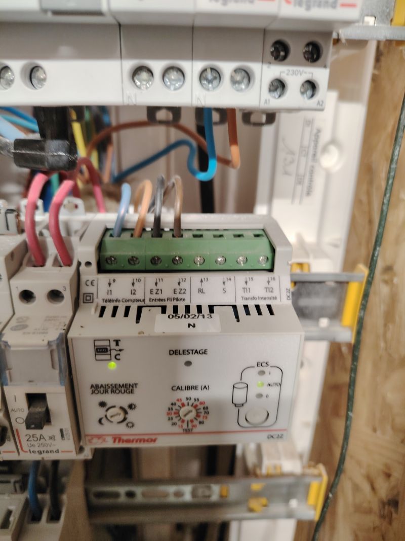

Merci pour votre réponse, voici des photos de dessous et dessus du gestionnaire

BJR le contacteur domestique en haut a droite(rang 1)n'est pas raccordé?
De : Bourg En Bresse (1)
Env. 20 message Alencon (61)
Non car je ne savais pas comment le raccorder donc je me suis abstenu de faire des bêtises ?
De : Alencon (61)
Vous mettez une fil entre 22 et A2 et un entre le neutre du disj 2A du gestionnaire et A1

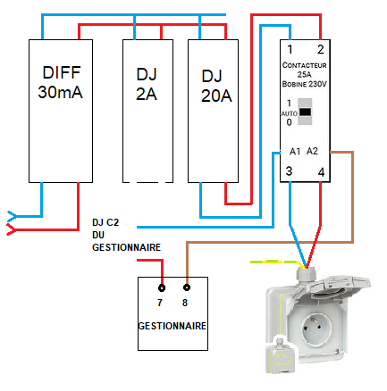

Serait il possible d'avoir un petit schéma s'il-vous-plaît pour mieux comprendre ??
De : Alencon (61)
Comme ceci donc:
Vous aurez 2 fils en 8 (22) du gestionnaire
et deux fils en N du C2

hexamatic merci beaucoup je testerai cela demain

hexamatic bonsoir c'est encore moi je suis en train de réaliser le branchement et je m'aperçois que la phase du C2 (qui est répertorié comme "protection relais chauffe eau") a déjà les deux emplacements de pris comment faire dans ce cas ?
De : Alencon (61)
Bonsoir
Vous n'avez pas à toucher à la phase, le fil est déjà présent.
Par contre le problème se pose pour neutre :
- soit vous mettez en amont une borne Wago
- soit vous vous repiquez à l'autre extrémité d'un des fils bleus en place.

Merci beaucoup je viens d'essayer avec un wago ça a l'air de fonctionner j'attend minuit pour le passage en heures pleines pour voir si la lumière s'éteint (car oui j'ai branché une lumière sur la prise de la voiture électrique histoire de me rassurer avant de brancher la voiture Biggrin)
De : Alencon (61)
Vous etes en HC avant minuit et en HP après ?

De 20h50 a 23h50 et 1h50 a 6h50

Bon et bien tout fonctionne parfaitement, merci à tous ceux et celles qui m'ont répondu et surtout aidé.

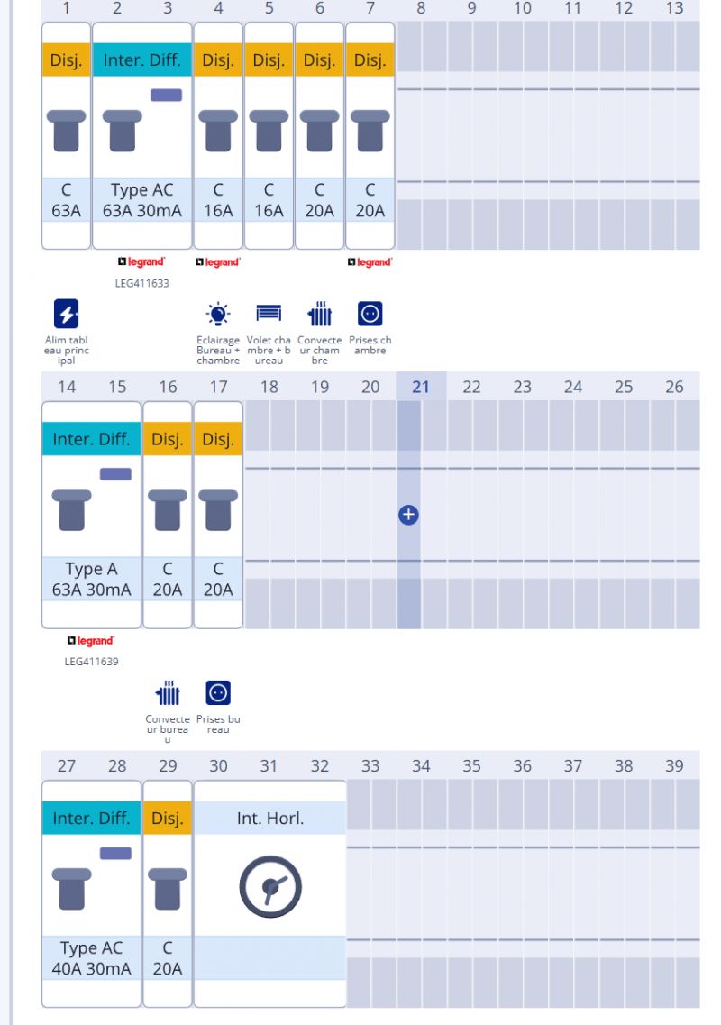

Je vais avoir une autre question (je ne sais pas si je crée un nouveau sujet ou je continu dans celui ci), je vais réaliser une extension et donc mettre un tableau divisionnaire dans l'extension je me pose la question suivante: raccorder le nouveau tableau à partir d'un sectionneur 63A dans le tableau principal en 16mm², ou à partir d'un disjoncteur 40A?
De : Alencon (61)
C'est un disjoncteur qu'il faudra au départ.
Le calibre dépendra de la section du câble, qui elle même dépendra de la puissance maxi dont vous avez besoin dans l'extension.
Pour une liaison d'environ 20m maxi :
- 7kW maxi : 3G6² protégé au départ par un disjoncteur 32A et interrupteur sectionneur 40A à l'arrivée suivi d'interrupteur différentiels 30mA 40A.
- 9kW maxi : 3G10² protégé au départ par un disjoncteur 40A et interrupteur sectionneur 40A à l'arrivée suivi d'interrupteur différentiels 30mA 40A.
- 14kW maxi : 3G16² protégé au départ par un disjoncteur 63A et interrupteur sectionneur 63A à l'arrivée suivi d'interrupteur différentiels 30mA 63A.
A noter que s'il y a un seul interrupteur différentiel 30mA dans le tableau divisionnaire, il n'est pas nécessaire de mettre d'interrupteur sectionneur.

Merci de votre retour, j'ai environ 16m et je compte passer sur un 16mm² et un 63A au départ du tableau principal car l'extension ne sera pas terminée (1 chambre, un bureau et surement une petite salle de jeu à l'étage plus tard) lorsque je vais mettre le tableau donc je préfère surdimensionner, je vous joins un exemple du tableau que je souhaiterais installer (la rangée du bas sera dédiée à la piscine)

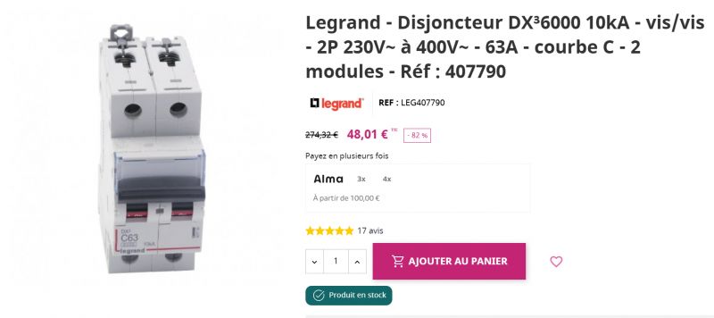

Pour le disjoncteur du tableau principal (le 63A en photo), je prends bien ce modèle que je raccorde avec des cordons de repiquage (en 10mm²?) sur le peigne vertical du tableau principal?
De : Alencon (61)
Oui ce modèle, mais raccordé en 16²

Manu-d.en-haut Carminas, merci pour vos réponses cependant j'ai encore une question le trait jaune je vois bien qu'il alimente le peigne vertical mais le rouge il alimente autre chose qui n'est pas dans le tableau ?
De : Alencon (61)
Membre utile Env. 1000 message Bourg En Bresse (1)
BJR le rouge/bleu en bas c'est un départ.Tableau secondaire?
Bonsoir
Oui c'est cela : alimentation de tableaux divisionnaires
