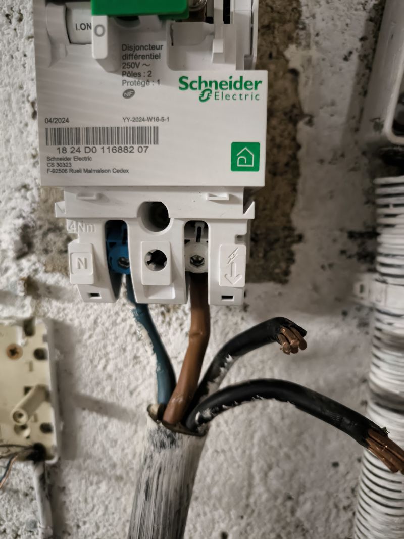

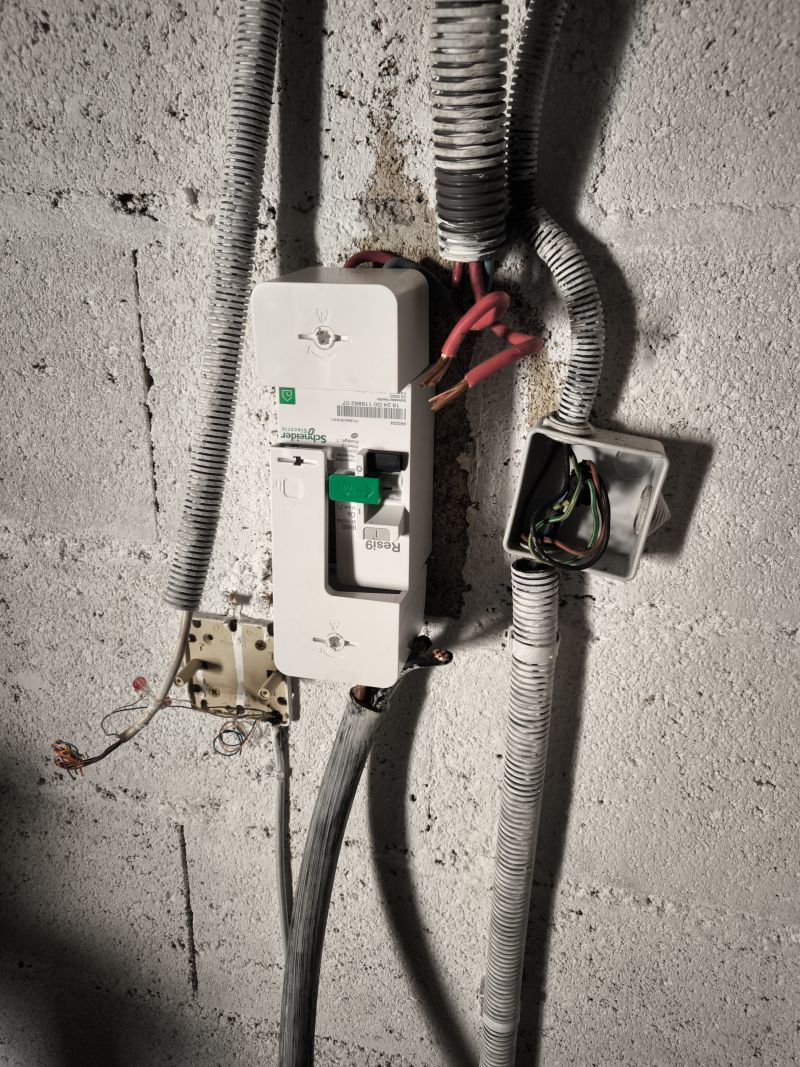

Suite au remplacement de mon disjoncteur d'abonné, j'ai une question, mon arrivée principal arrive pas le bas et repart alimenter ma maison par le haut, malheureusement pour brancher le disjoncteur il faudrait l'inverse.
Peut on le mettre à l'envers comme sur la photo ? Cela pose t'il problème ?
Fonctionnera il quand-même ?
Merci pour vos réponses

Plusieurs choses
-j'ai de très gros  doutes que ce soit le disjoncteur abonné ( celui qui appartient au réseau de distribution) que vous nous présentez
-un disjoncteur peut être alimenté , électriquement  , aussi bien par le haut ou par le bas , c'est sans importance
-un disjoncteur a un sens physique de pose (horizontal , vertical , ......) qu'il est impératif de  respecter sous peine de dégrader ses performances
- le disjoncteur que vous nous présentez n'est pas dans une situation où il est apte à réaliser  ses performances normales

Pour être plus clair ce n'est pas votre disjoncteur abonné?
Et vous voudriez savoir si c'est possible de la mettre à l’envers la réponse de poilu est claire NON.
Maintenant une photo de votre installation aiderait beaucoup plus.

Merci pour vos réponses, j'appelle ça car il apel disjoncteur abonné, mais oui c'est le mien, celui qui viens d'être changé par enedic est dehors.
Le problème c'est qu'il y à un sens avec une fleche l'arrivée au dessus et moi mon arrivée arrive en bas et le cable est super rigide pour faire un U et mon disjoncteur se trouverait presque au sol.
Peut on inverser l'arrivée et la sortie dans ce cas en le mettant à l'endroit ?
Ps: pour steph, c'est une photo de mon installation

Ben.... Relisez ce que j'ai écrit , tout est dit . Et répond à votre question .....

Bon voilà, j'ai changé le sens, malgré la fleche de Schneider, ça à l'air de fonctionner..
Merci beaucoup
Puisque vous faites l'arrivée par le bas , il faut le signaler par une étiquette d'avertissement , du fait que  c'est à l' encontre des habitudes

Je vais mettre ça, même si ce chez moi, merci beaucoup pour votre aide
