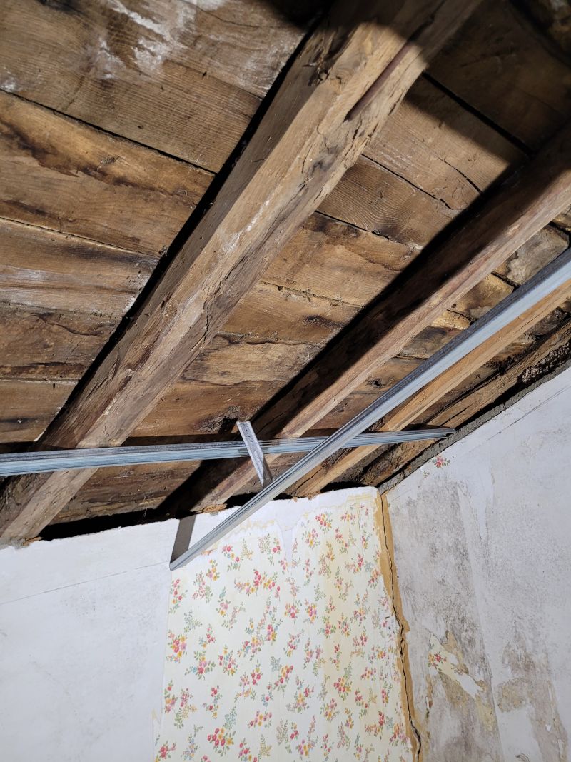

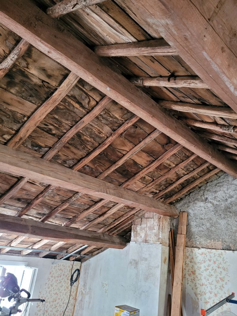

Voila je suis confronté à une problématique pour commencer mon chantier sous rampants avec une vieille charpentes. J'ai en ma possession mes fourrures, mes suspentes et mes cornières.
Petit Hic ma vielle charpente me donne du fil a tordre.
Rien n'est droit, plan et impossible d'y fixer mes suspentes sans que cela parte n'importe comment.
Je suis isolé dans un petit bled et malheureusement je dois faire avec ce que j'ai sous la main maintenant.
J'avais en tête cette pose, non conventionnelle je dois avouer, mais qui me parait solide et efficace.
Auriez vous une idée si cette pose dans le temps posera un quelconque souci? si oui de quel type?
En fait en faisant comme sur la photo je viens supprimer mes problématiques... enfin je pense.
Qu'auriez vous à me dire svp?
Je vous remercie par avance de votre bienveillance et de vos conseils avisés.
Mes chevrons sont à peu près tous les 50cm et ma poutre à environ 1m40 du mur.

Bien entendu en temps normal c'est cette pose dite "conventionnelle" que j'aurai choisi mais ma contrainte c'est qu'aucun de mes chevrons n'est droit sur le coté donc les suspentes n'ont jamais le même inclinaison. si j'avais eu des chevrons tout neuf bien lisse bien perpendiculaire... mais cela n'est pas le cas.

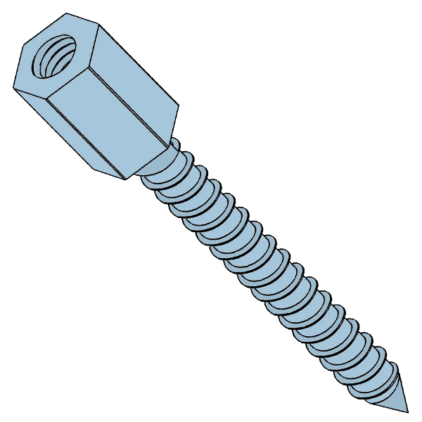

il y a le système avec des pitons de suspente + tige filetée + cavaliers de fixation pour les fourrures[url][/url]

Personne n'aurait d'avis sur le montage que j'ai fait en test sur la photo?
Dept : Herault
Salut, on vous a donné de bonnes solutions, et celle de amedee 47 en est une aussi ( souvent utilisé.) votre bricolage est loin d'être aussi bien, utilise plus d'armature, complique la mise en place de laine de verre.

""Mais même avec ce système pas sur d'arriver à visser les pythons dans le même angle toujours même problème de planéité""
Non, les tiges filetées de 6 qu'on visse au bout des pitons (et non pythons) se tordent pour permettre d'aligner les suspentes.

jerry34 a écrit: Ce qui est un peu frustrant, c'est que j'avais aussi posé des questions précises sur ma propre méthode, mais sans réponse.
Merci pour le con qui vous a répondu sur votre (mauvaise ) méthode

La piece en question fait 5.36 x 6x85.
La portion sous rampant est donc de 5.36 x 1.50 et j'ai 4 portions a faire. Plus au centre une portion plate.

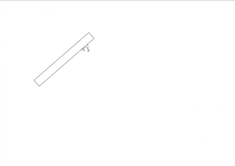

Vous avez oublié ( les) les hauteurs ! Merci de faire un plan, avec vu des murs qui tombent sur l'extérieur .
