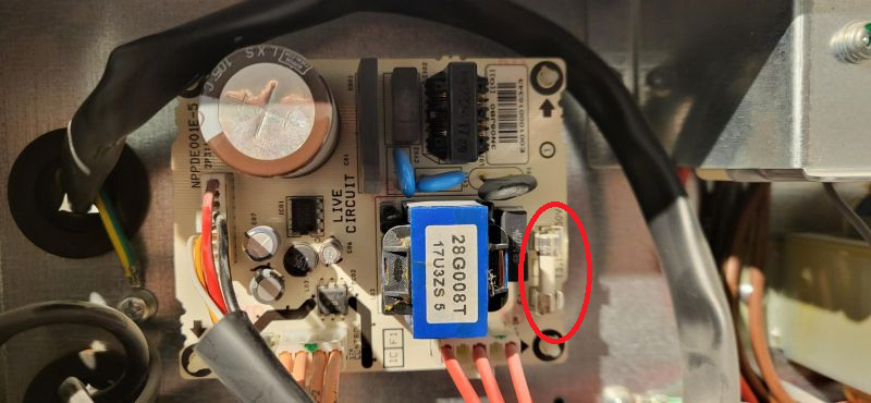

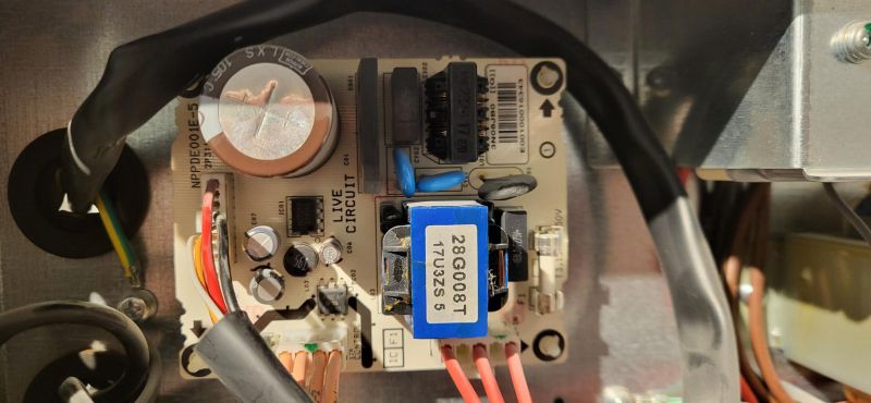

Nous possédons une PAC Daikin Alherma 2 Air/Eau 14kw Grand Froid depuis 11ans. Elle a toujours fonctionné parfaitement en loi d’eau et nous rafraichissait très bien cet été. Le plancher contient 300L de glycol spécial PAC avec 1,2 bars de pression, pot à boues et plusieurs purgeurs.

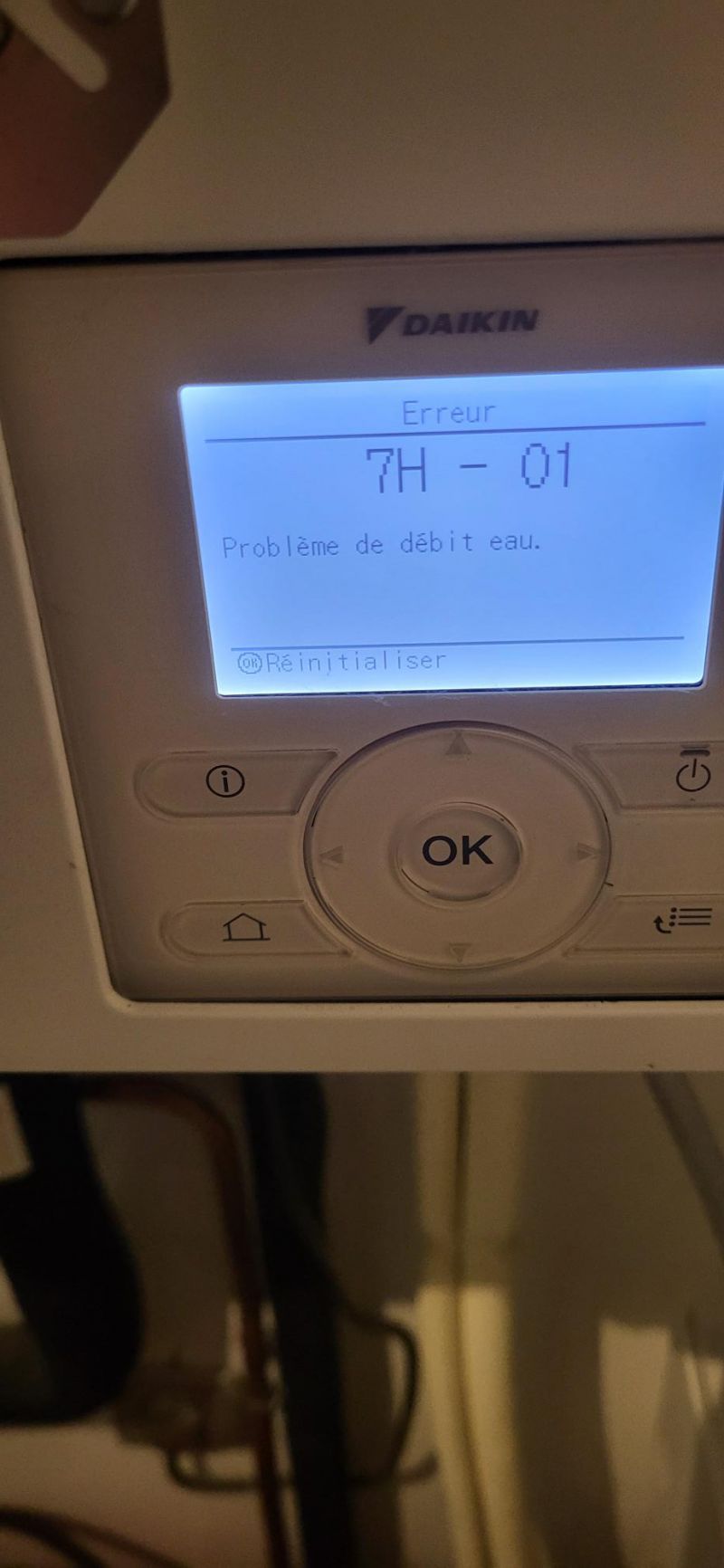

Cette nuit, la circulation « d’eau » s’est arrêtée dans le plancher et la PAC s’est mise en erreur 7H-01.

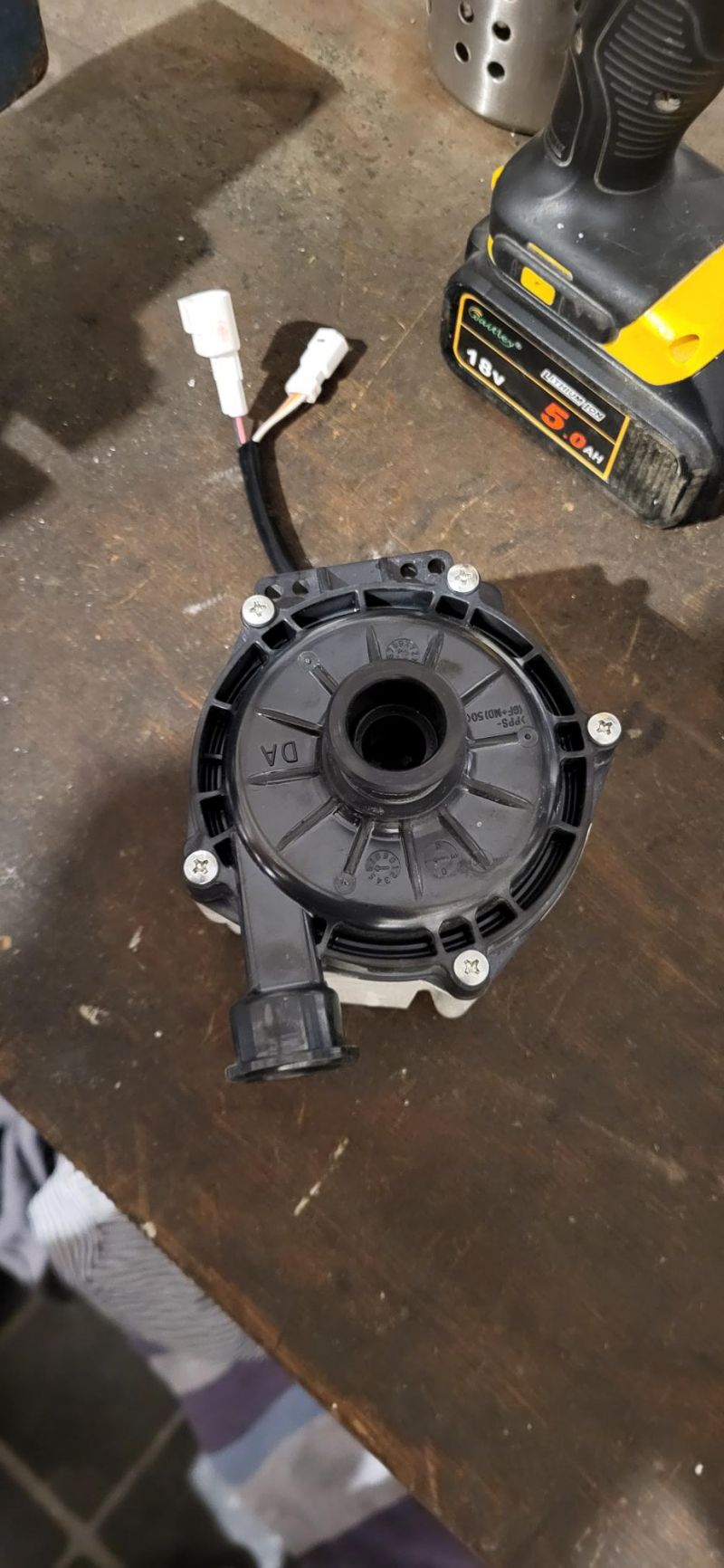

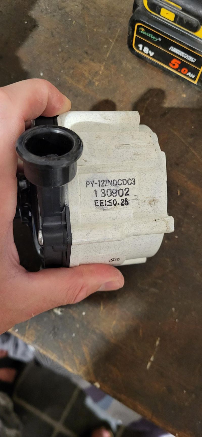

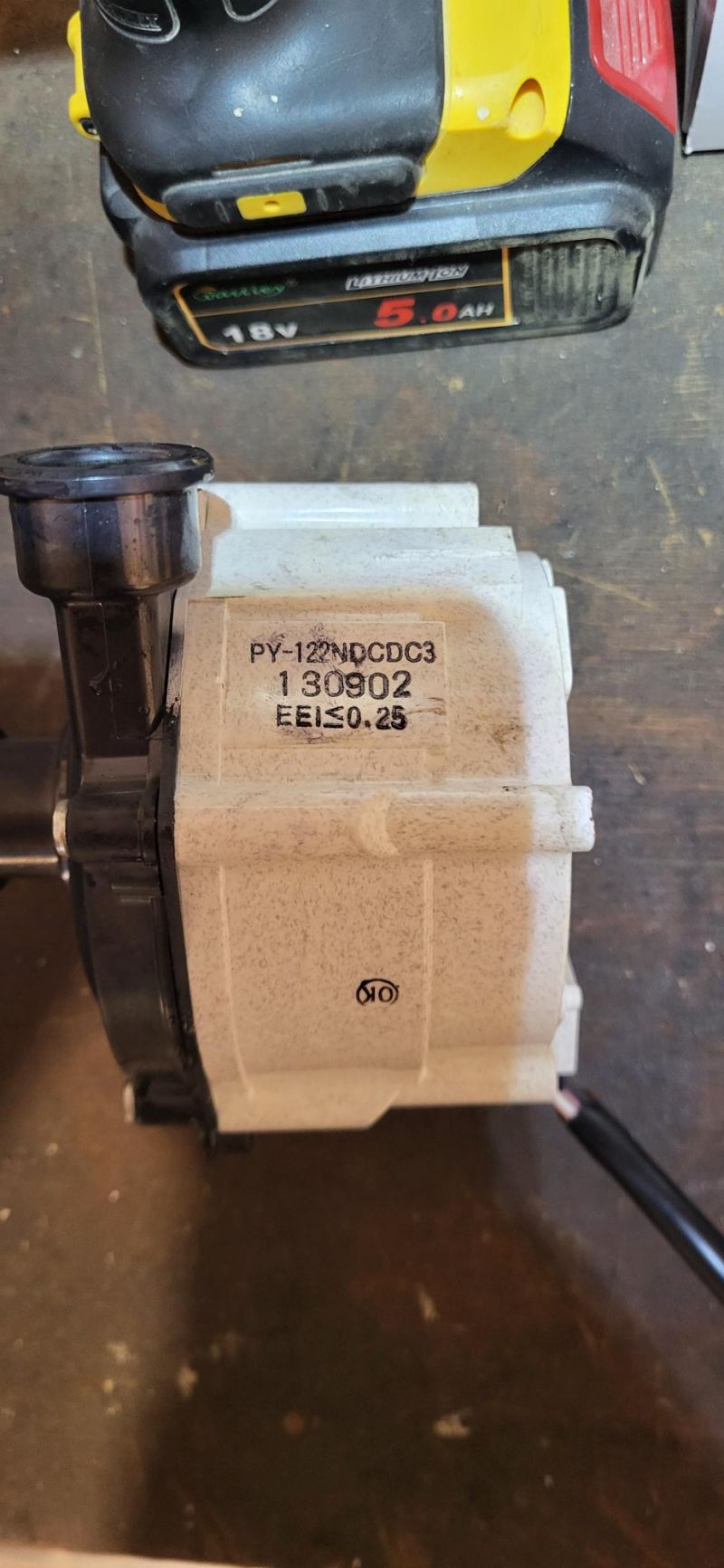

En examinant dans le détail en mode installateur, le circulateur ne tourne plus. Le contacteur s’enclenche puis rien ne se passe alors qu’avant on l’entendait bien. Le circuit est OK.
J’ai démonté le circulateur mais il a l’air intact. En revanche, même non racordé au niveau hydraulique, il ne démarre pas.
Visiblement, cette pièce coute entre 500 et 700€ sachant qu’un bon circulateur de chaudière grunfos coute dans les 250€ max. Quelle ******* !!

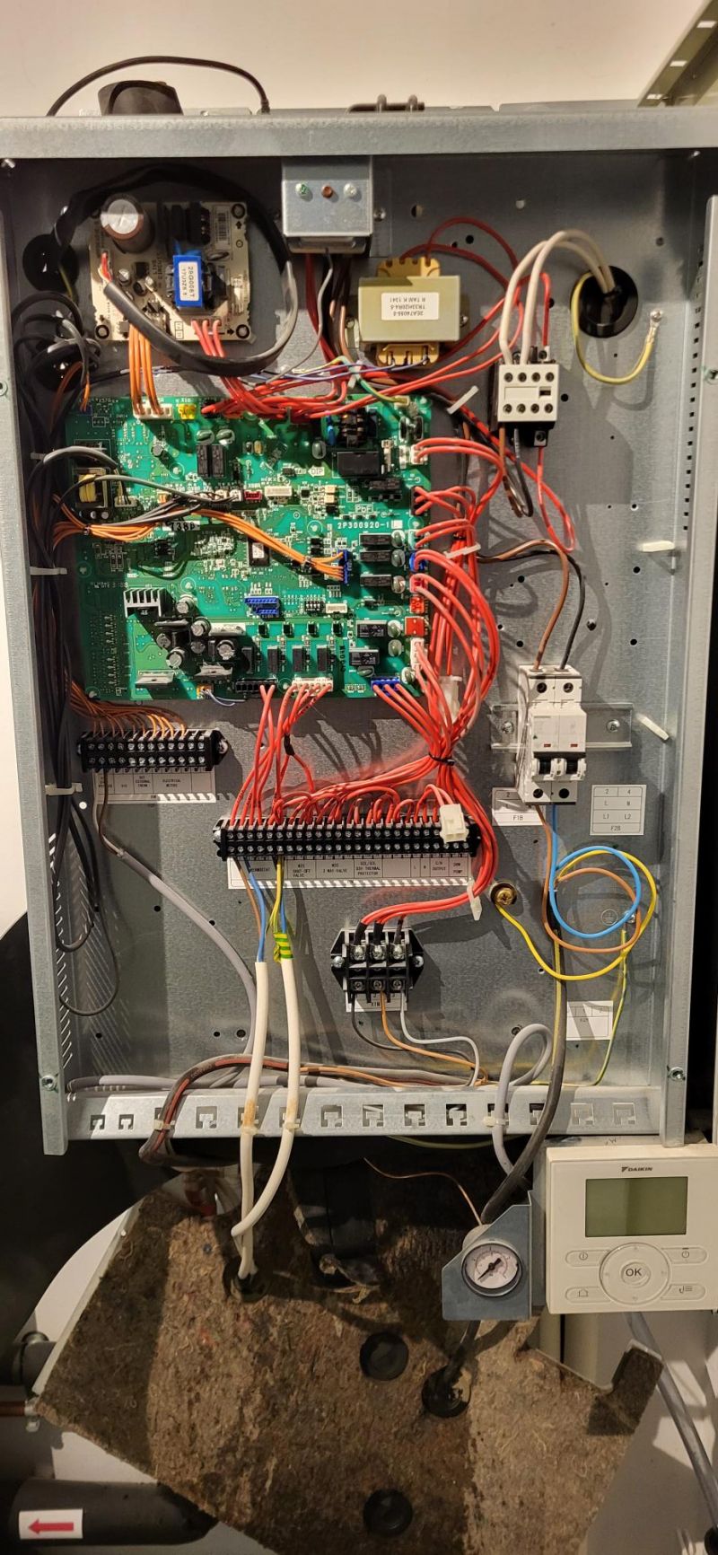

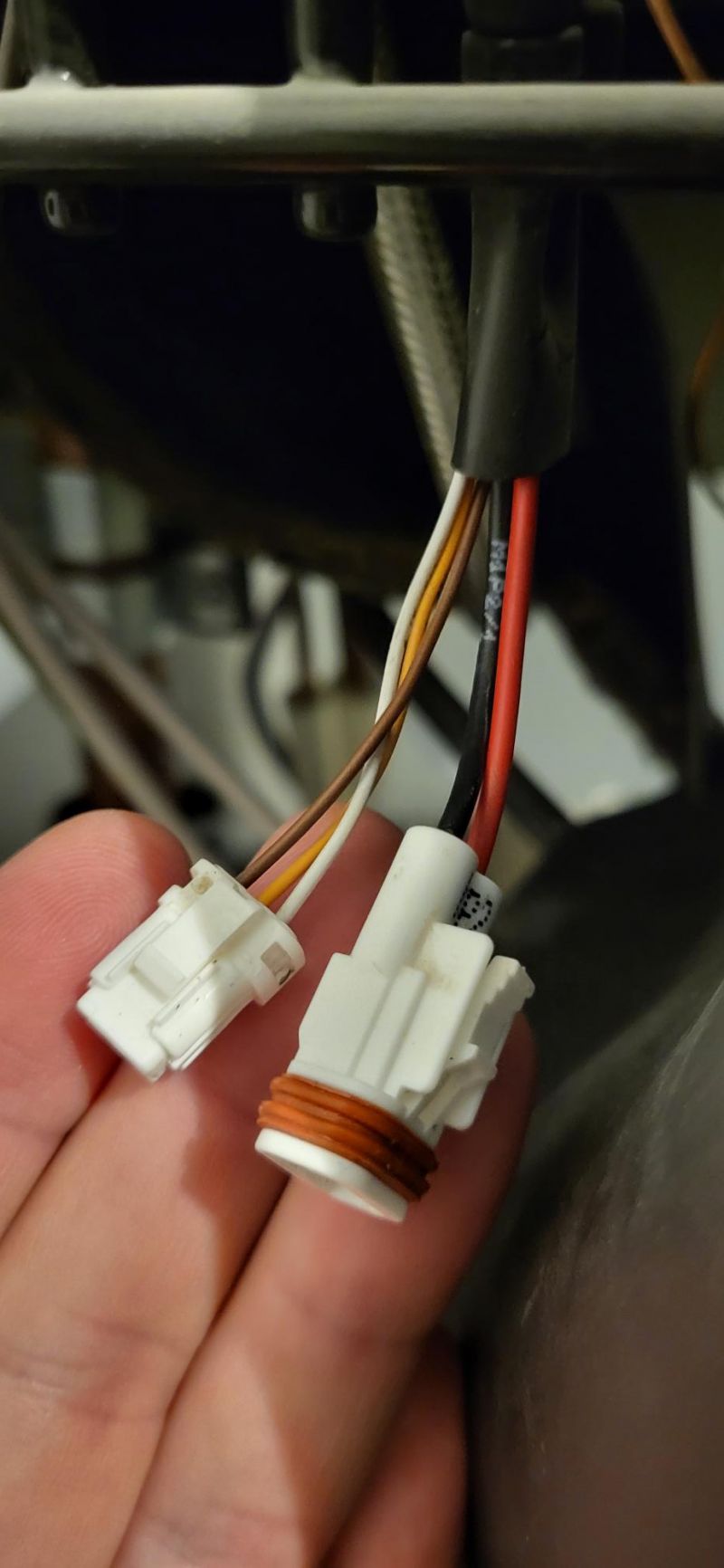

Qu’en pensez-vous ? Est-ce que ce circulateur est en 220v ? Est-il possible de le tester pour voir si ce n’est pas la carte électronique ou un condensateur ? Quels fil alimenter ou mettre le contact  et quelle tension?
Quitte à investir 500€, ne vaut-il pas mieux changer l’unité interne ?
Merci par avance pour vos retours.
Voici quelques images:
[/url][url=https://files.forumconstruire.com/images/jp/jpg-stor-687965fed456a105288.jpg]

Finalement, j'ai changé le fusible T3.15 sur la carte électronique et tout est repartis! Ouf

Suite à l'étude du remplacement de circulateur pour ceux qui ont une PAC Daikin Altherma 2 BT comme la mienne, j'ai obtenu un devis en attendant de trouver que la panne venait du fusible.
Accrochez vous ça va piquer:
- le circulateur n°19 sur l'éclaté n'est plus fournis et a été remplacé par un nouveau modèle qui nécéssite des modifications hydrauliques car il y a des réductions en plus et électriques car ce n'est pas le même cablage
-le circulateur seul coute 585.79 hors taxe car il a un débimetre, un tachymètre,...
- A ceci s'ajoute tous les accessoires pour près de 400€.
Au final, il y en a pour 1200€ TTC de pièces sans compter la main d'oeuvre sachant que pour aller faire une modification hydraulique dans la PAC, vive la galère car il n'y a pas de place et ça se trouve derrière l'échangeur ou on travail presque en aveugle.
J'ai même été jusqu'à chercher une unité intérieure d'ocassion sur leboncoin pour la dépouiller.
Si vous etes dans ce cas, c'est une galère et ça vaut le coup d'envisager le remplacement de l'unité.
Par contre si elle ne tourrne plus du tout, ça vaut le coup de tester le fusible ci-dessous que REXEL m'a offert gracieusement et qui a solutionné mon problème. (C'est un T3.15)
