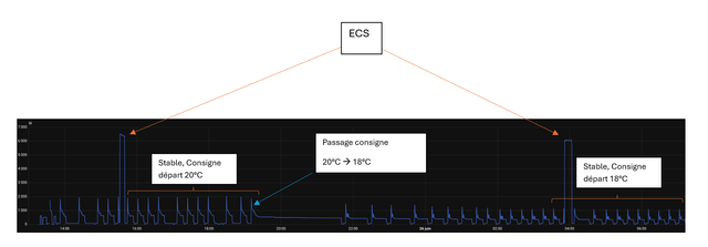

Je reviens vers vous après le passage de l'installateur. Il reconnaît que ce n'est pas un fonctionnement optimal et que la PAC devrait moduler en permanence sa puissance. Il a forcé le départ à 18°C et ouvert de moitié la vanne d'équilibrage à pression différentielle située entre le départ et le retour (au dessus de la PAC). Ceci me semble contre-productif, si la PAC produit déjà trop de froid et s'arrête car atteint sa limite basse de température, alors ouvrir cette vanne va réduire la quantité d'eau brassée et augmenter le nombre de cycles... Qu'en pensez vous ?

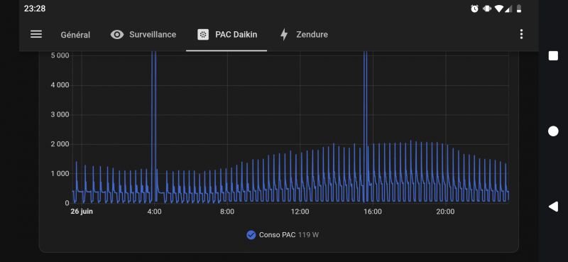

Voici un relevé de la conso électrique depuis son passage:
(cliquez pour agrandir)
Pour moi le diagnostique est simple: la quantité d'eau du circuit est trop faible pour le rafraîchissement et la PAC ne peut pas moduler plus bas que le minimum. Je ne vois que l'installation d'un ballon tampon qui pourrait solutionner le problème.
Qu'en dites vous ?
Merci à tous !

Env. 10 message Loire
Ce que je ne comprends pas dans votre raisonnement, la vanne dont je parle est la vanne de by-pass qui relie le circuit de départ et le circuit de retour. Elle était quasiment fermée, donc l'intégralité de l'eau du plancher passait dans la PAC et était refroidie. La puissance frigorifique est donc entièrement injectée dans le plancher et un max de calories sont absorbées par l'eau.
Maintenant que la vanne est à moitié ouverte, une partie de l'eau ne passe plus dans la PAC. L'échangeur va refroidir beaucoup plus vite etprovoquer la coupure du compresseur en atteignant la limite basse de température ? Donc plus de cycles ?
J'ai tord ?
Voici ce que ça donne sur 24h...
