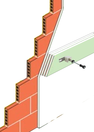

je change mes toilettes et j'ai acheté un bati-support 111.300.00.5 Geberit dans un kit complet. La distance maximale d'installation par rapport au mur est de 20cm, mais j'ai besoin de 23cm minimum. Je cherche la meilleure façon de procéder. Le mur est un mur en brique creuse de 5cm environ, plafonné de chaque coté avec une épaisseur d'environ 1cm de plâtre. Mon idée serait de créer une épaisseur de 4cm environ en collant 3 morceaux de plaque de BA13 (20cm x 75 cm) à l'endroit de mes fixation murales comme indiqué dans le schéma joint. Dans ce cas cela ferait 5 cm de plaque de plâtre et de plâtre, et ensuite la brique creuse. Si cette idée est faisable, quelles seraient alors les fixations a utiliser : chimique, a bascule, ... sachant qu'en perçant je ne tomberais peut-être pas dans un creux de la brique.

C'est vrai que je pourrai rallonger les tiges filetées et des manchons, plus simple que ma cale d'épaisseur en placo.
Pour renforcer la prise sur le mur je comptais mettre un rail de cloison placo fixé sur plusieurs points sur toute la largeur et les fixations du bati passerai au travers.

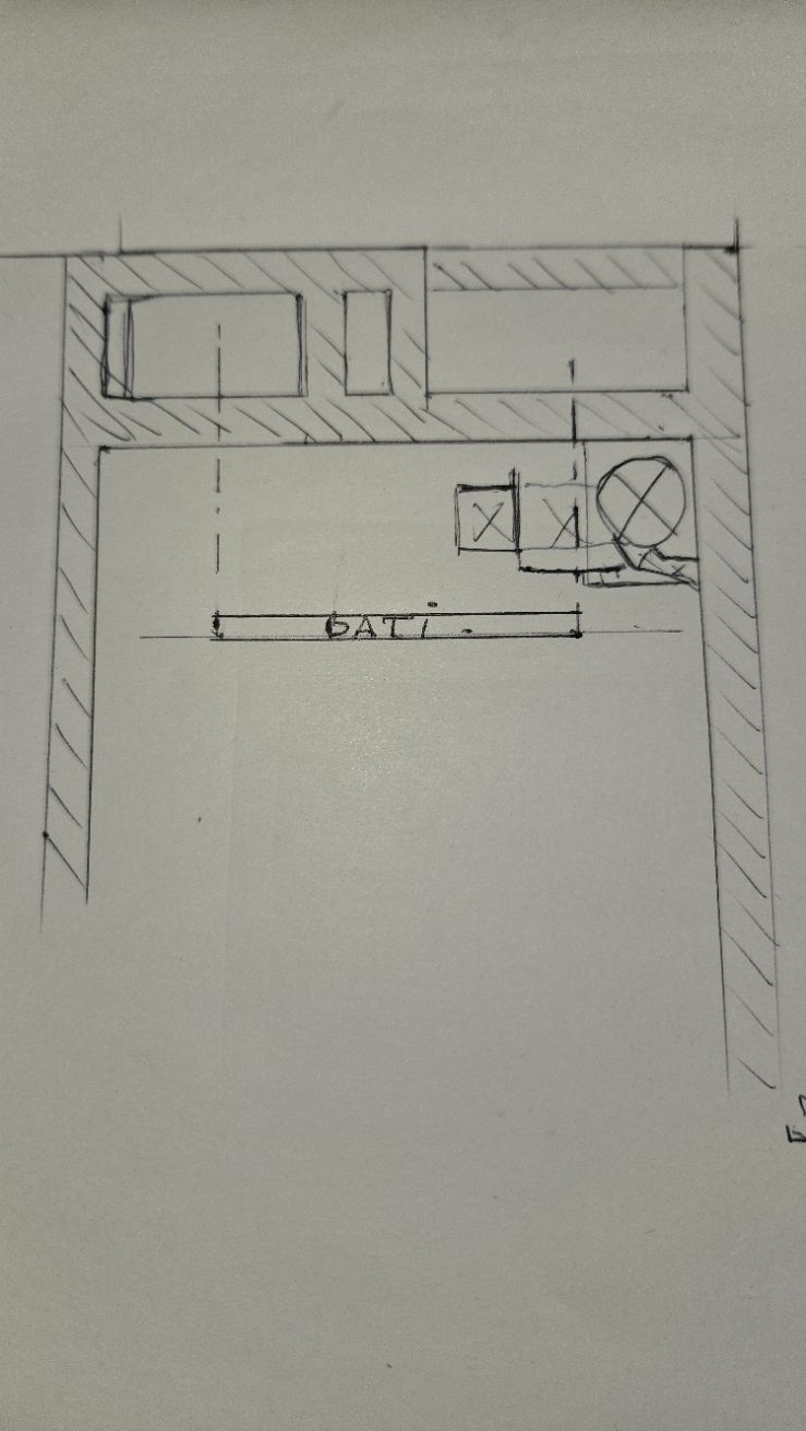

Pas vraiment a moins de faire une entaille dedans sur toute la largeur, et encore, la colonne a des briques en travers sur toute la hauteur.
voila une vue de dessus, en hachuré les briques plâtrières, les croix=la tuyauterie.
Je crois que je n'ai pas d'autres choix qu'un renforcement devant malheureusement.

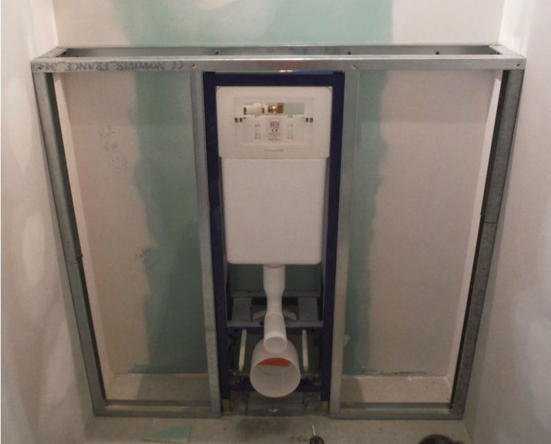

Est-ce qu'une structure d'habillage dans ce style, bien solidarisée au cadre et sur les murs latéraux ne serait pas suffisante ?
Non, la structure ne tiendra rien du tout. Imagine un bonhomme de 100kg + le poid de la cuvette.
