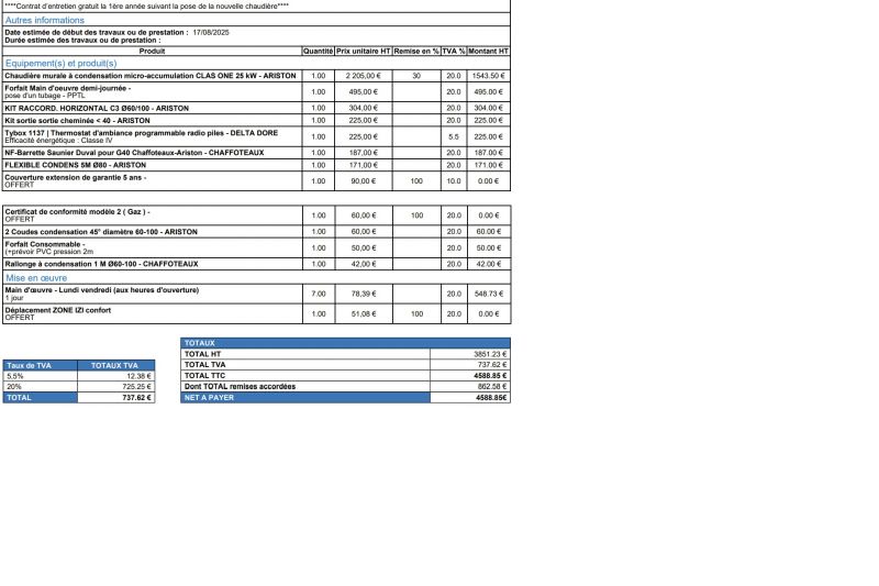

Bonjour, je vis dans un appart de 57m2 et la chaudière à gaz qui à 20 ans (marque Chaffoteaux) vient de lâcher.
J'ai quelques questions concernant le devis qu'on m'à proposé suite au passage chez moi d'un artisan.
Est il possible d'installer une chaudière à condensation? y'à t'il de gros travaux à prévoir?
Dans le devis, on me dit que je devrais "Passer en plaque électrique à cause des ventilations".
Le devis total s'élève à 4500 euros pour la pose de cette chaudière : "Chaudière murale à condensation micro-accumulation CLAS ONE 25 kW - ARISTON"
Est ce une bonne marque?
On me propose aussi de faire un désembouage, est ce nécéssaire? quelle fréquence pour cette intervention que je n'ai jamais faite (je suis dans l'appart depuis 2022).
Est ce qu'il existe des aides pour ce genre d'installation? (prime rénov etc)

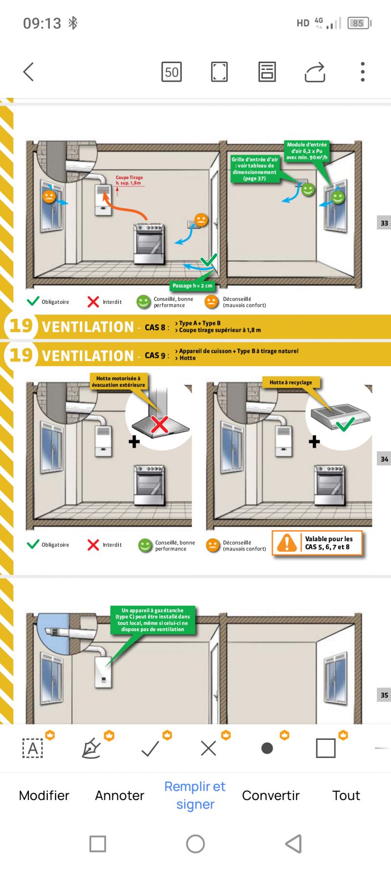

L'évacuation de la chaudière d'origine, se fait directement par le mur extérieur, par la Vmc? Il y'a des recommandations par rapport à la copropriété ?
Env. 20 message Finistere
Bonjour, pas de VMC. L'extraction se fait par une cheminée.
Pas de contrainte par rapport à la copro, l'entreprise qui à fait le devis font l'évacuation par la cheminée existante. Par contre ils me disent que je dois passer ma plaque en élec car plus aux normes avec ma ventilation non VMC.

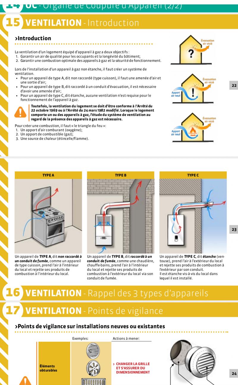

Quelles exigences de ventilation à respecter avec une plaque de cuisson au gaz ? - GRDF.FR https://share.google/sSCO4o2v4ON7Strle
Je ne sais pas ce que l'artisan à pu constater sur place. Il est sûrement qualigaz et connais les normes
Membre super utile Env. 3000 message Haute Garonne
Deudy a écrit:Quelles exigences de ventilation à respecter avec une plaque de cuisson au gaz ? - GRDF.FR https://share.google/sSCO4o2v4ON7Strle
Et où, dans le lien que tu as posté, ou dans l'arrêté de 2018 qui y fait référence, est-il indiqué la non conformité ?
Tu n'as qu'à demander à l'artisan qui a fait le devis pour la chaudière de l'auteur du post. Si il annonce une non conformité, en rapport de l'utilisation d'un système utilisant du gaz en rapport aux normes d'aujourd'hui, je le trouve soit très pro, soit commercial en électroménager

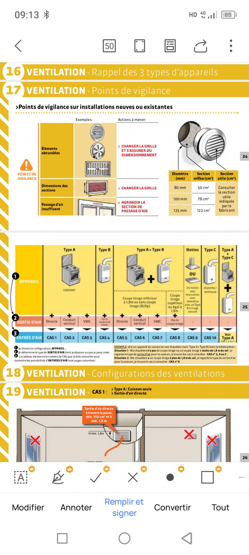

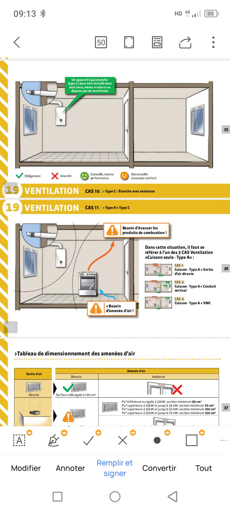

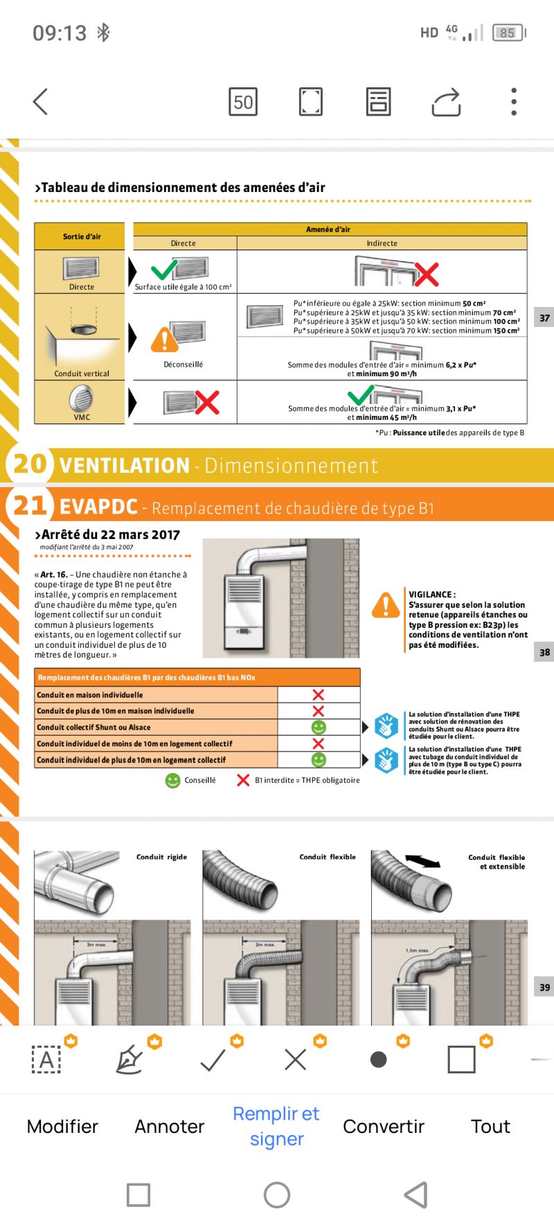

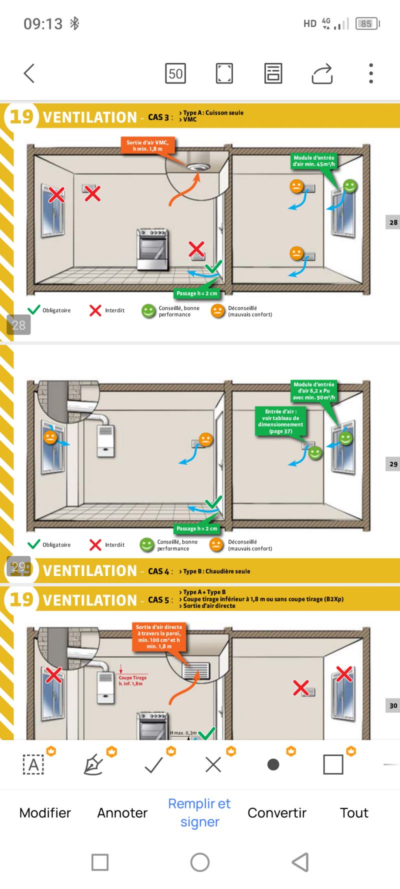

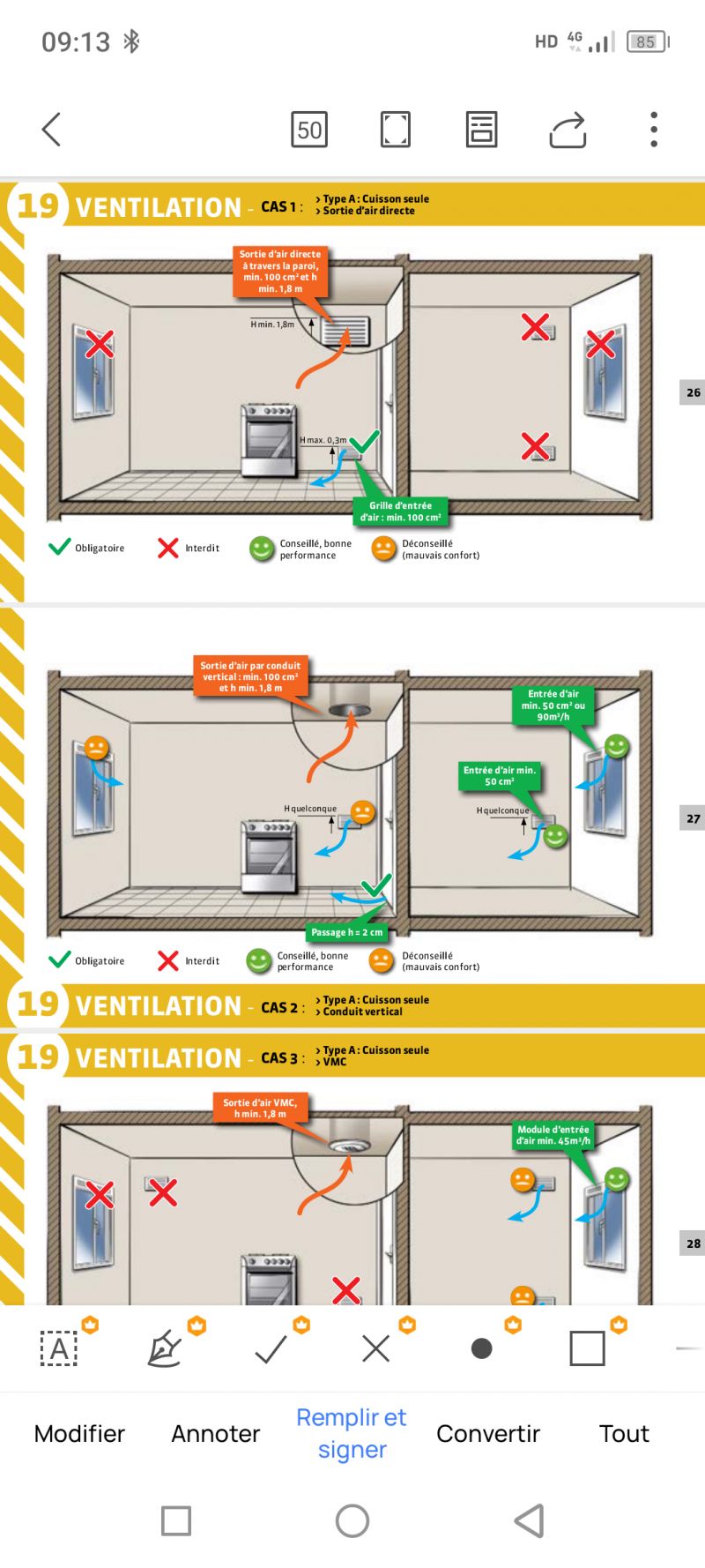

J'ai pu avoir les infos avec mon collègue qui a passé le qualigaz. C'est un peu en vrac
Infos qui confirment qu'il n'y a pas d'obligation de VMC pour une plaque gaz !!!!
Il suffit d'une ventilation haute et basse. Voir si Lancelot peut constater que c'est le cas
Ou ventilation haute et détalonnage sur les autres pièces ventilées.
Exactement
Bonjour, j'ai demandé à l'entreprise qui m'à fournit le devis. Ils m'ont envoyé le pdf de normes qualigaz idem que dans les messages au dessus. Chez moi je n'ai pas de VMC, j'ai juste une hotte au niveau de la plaque pour l'extraction, l'apport d'air se fait par les fenetres. Apparement ce n'est plus bon. De ce que je comprends, il faut une grille basse pour l'arrivée et une grille haute pour l'extraction.
Oui, c'est bien ça.

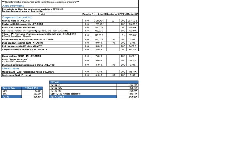

Voici les devis pour deux chaudières différentes, c'est normal le prix du flexible à 1000 euros pour l'atlantic?
J'y connais rien en chaudières, est ce que l'écart de prix entre les deux est justifié?
ARISTON
Atlantic

lancelot802 a écrit:Bonjour, j'ai demandé à l'entreprise qui m'à fournit le devis. Ils m'ont envoyé le pdf de normes qualigaz idem que dans les messages au dessus. Chez moi je n'ai pas de VMC, j'ai juste une hotte au niveau de la plaque pour l'extraction, l'apport d'air se fait par les fenetres. Apparement ce n'est plus bon. De ce que je comprends, il faut une grille basse pour l'arrivée et une grille haute pour l'extraction.
Non !
relis les fiches.
Si tu as une hotte, il ne faut que la VB ou un détalonnage sur d'autres pièces ventilées.
Deudy a écrit:Oui, c'est bien ça.
non.
