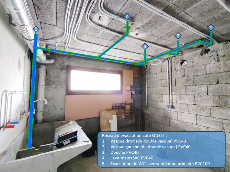

notamment sur le coté ouest de la maison, voici un schéma :
* le siphon de la douche sort en Ø50, mais il a été réduit à 40.... (ce qui serait interdit DTU60.1 et 60.11)
** pour la prochaine photo il y a eu de la penture blanche de partout

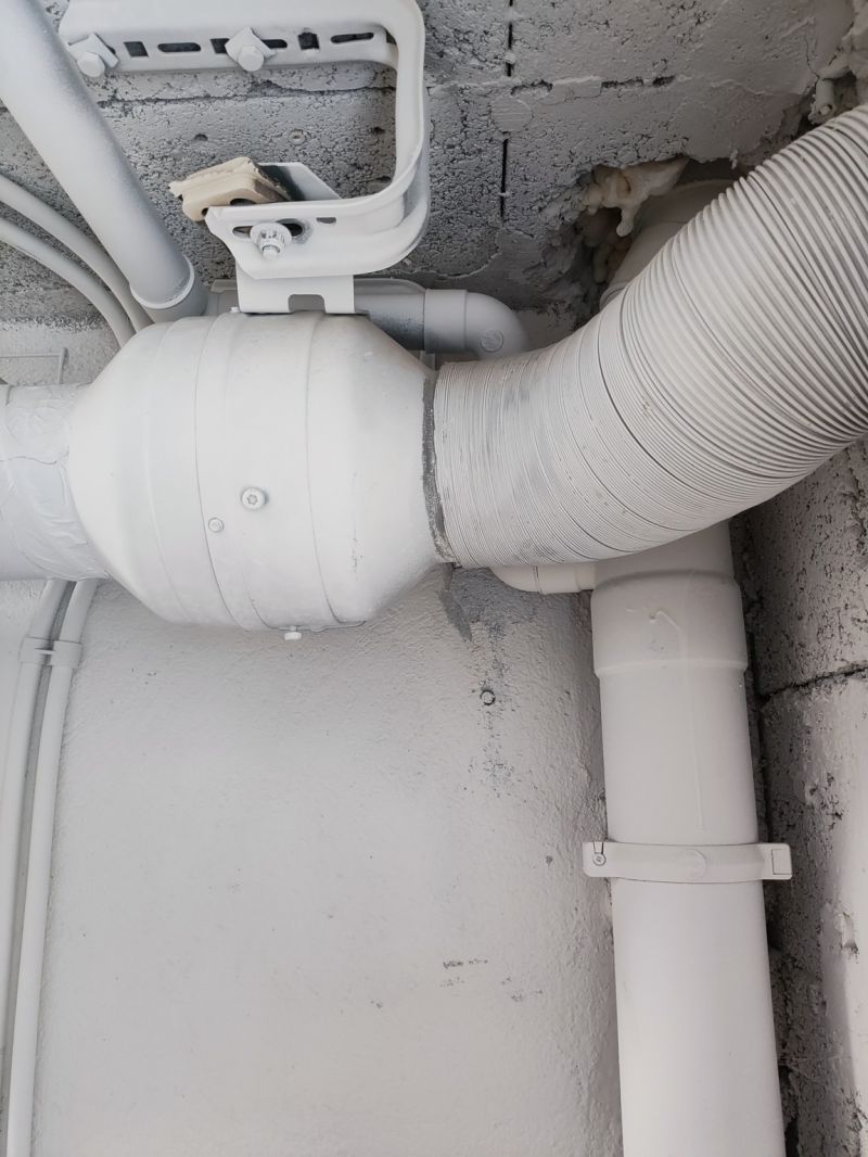

le Ø100 à droite c'est le #5 du schéma, donc, la chute qui vient du primaire... et le Ø40 qui collecte 1-2-3-4 se raccorde à la chute avec une succession de coudes 90°-90°-45°? (qui ne se voit pas en photo)-90° puis il rentre aussi en angle droit à la chute.
La ventilation primaire est dans les combles avec une soupape (ce qui serait interdit ? DTU60.1 et 60.11)

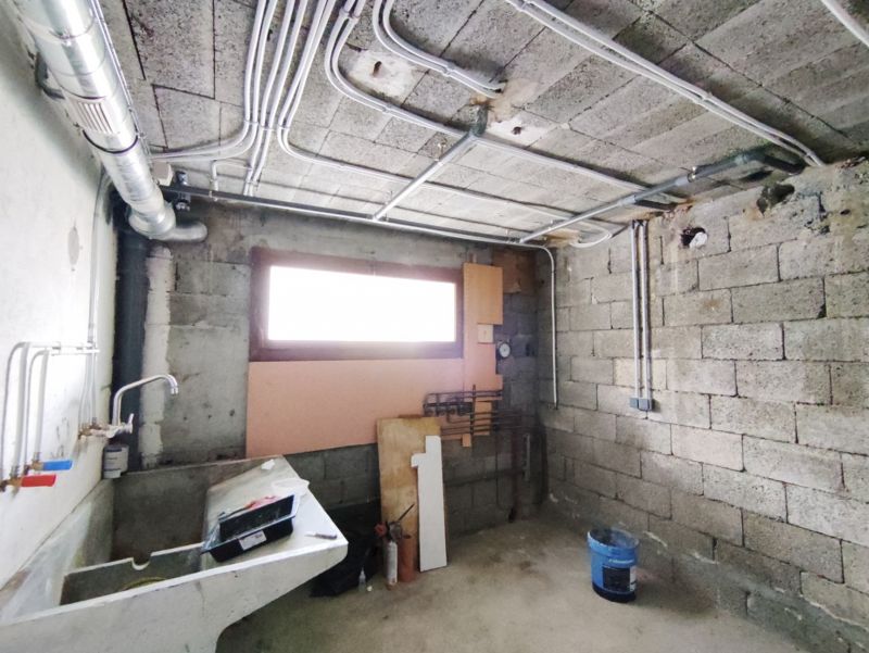

je vous en parle pas de contre pentes....
Le réseau d'eau chaude est dans un local non chauffé et les tuyaux ne sont pas calorifugés...

Salut, pour moi rien de choquant sur les diamètres et cheminements..
pour les contre pentes on ne vois pas bien sur les photos.
De : Barges 21910 (21)
A part pour peut-petre les pentes, je ne vois rien non plus de choquant....
