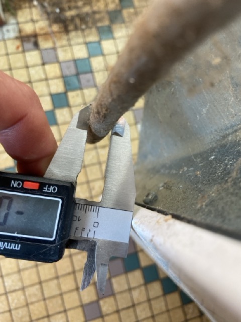

Avant de la remplacer plus tard, je veux aujourd'hui rebrancher ma cuisinière assez ancienne (Brandt, plaque vitrocéramique voir peut être technologie antérieure) qui, je pense, consomme beaucoup (je n'ai pas les infos). Naturellement j'avais prévu un disjoncteur de 32A et une cable de 6mm2 pour être aux normes.
Je pensais ainsi connecter cette nouvelle ligne à celle qui existe actuellement pour la cuisinière, mais je viens de me rendre compte qu'il s'agit d'une section plus petite que je croyais. C'est un cable qui fait environ 1cm de diamètre extérieur, j'imagine donc 2.5mm2 ? Et le cable de sortie de ma cuisinière est aussi à peu près de cette taille là. Est-ce bien normal ?
N'y a t-il pas un risque de faire passer du 32A dans ces cables ? Faudrait t-il que je branche temporairement cette cuisinière en 20A ?

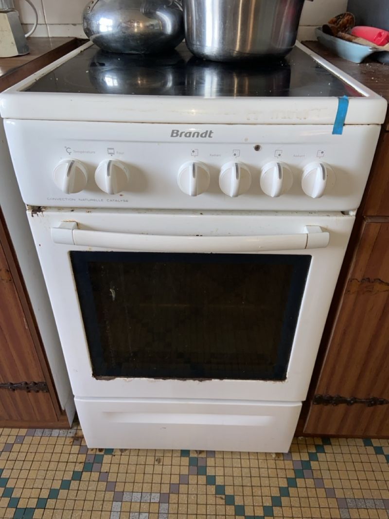

Bonsoir.
La cuisinière est une Brandt KV940W.
plaque 4 feux, catalyse et four.
Puissance max indiquée dans les caractéristiques : 8640W
Alimentation monophasée 230v 32A (donc 6mm2)
Possibilité d'alimenter en triphasé 400V

Merci carminas (c'est clair maintenant), et merci hexamatic ça a l'air d'être ça effectivement! Mais le cable qui sort de ma cuisinière fait bel et bien 1cm de diamètre donc je ne pense pas possible que ça soit du 6mm2 à l'intérieur ..
Pareil pour la prise sur laquelle elle est branchée actuellement (voir photos).
Après l'installation électrique des années 60 est assez farfelue. Possible que quelqu'un aie remplacé le cable de sortie de la cuisinière de 6mm par un 2.5mm pour pouvoir se raccorder à la seule prise présente ?

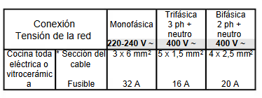

https://www.manual.pe/brandt/kv940w/manual?p=14
Je n'ai pas trouvé la notice en Français mais en espagnol seulement. Le type de câble peut varier suivant l'alimentation soit monophasé, biphasé ou triphasé.
Voir comment il est câblé sur le bornier, ce n'est peut être plus le câble d'origine. C'est aussi indiqué dans cette notice.

Merci pour votre aide, bon trop compliqué pour moi de monter du 6mm2 jusqu'à la cuisinière en temporaire. Je vais donc me repiquer sur le 2.5 existant.
Et vu qu'apparement elle fonctionne depuis des années avec du 2.5mm je vais continuer ainsi avant de la remplacer dans 2 semaines. j'essaierai juste de ne pas faire four + 4 plaques en même temps pour pas risquer !
