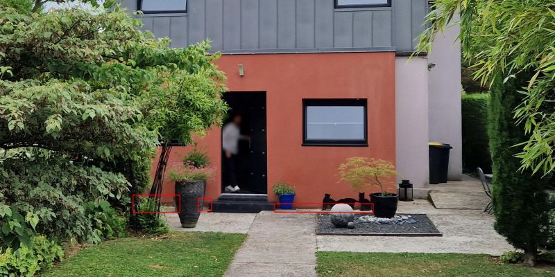

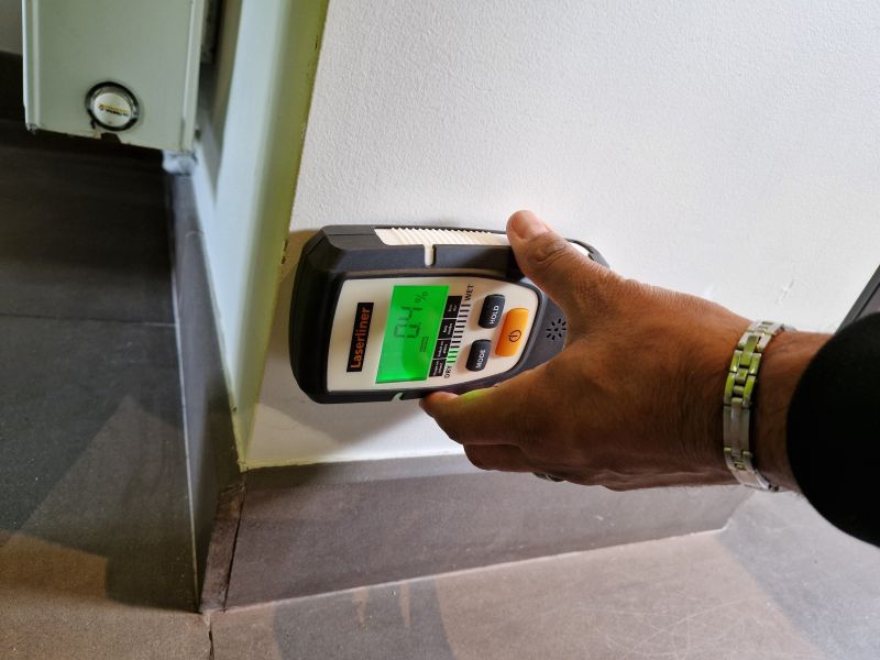

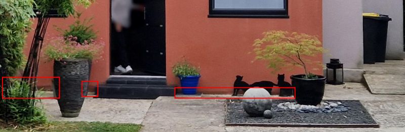

Nous sommes intéressé par l'achat d'une RP, cependant pendant notre visite nous avons remarqué des traces d'humidité à la base du mur.
Mais n'y connaissant rien nous avons mandaté un expert pour savoir de quoi il s'agissait, qui d'après lui est un problème de remontée capillaire et que les travaux d'extension de 2008 n'ont pas été correctement effectué mais que le problème est contenu et non dangereux pour la structure (humidité à l'intérieur de 0).

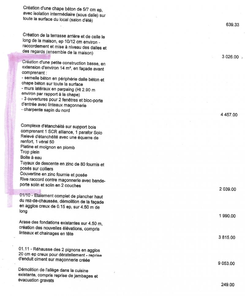

Évidemment, selon l'agent immobilier, l'ancien propriétaire étant architecte, il a fait appel à son réseau professionnel pour les travaux et tout a été fait correctement et dans les règles de l'art et nous a envoyer une facture détaillée des travaux réalisés en 2008 en guise de bonne foi
Cependant dans la facture il n'y pas mentionné "étanche" pour l'arase des fondations (la partie surlignée concerne l'extension + nouvelle élévation de cette fameuse extension)
Les photos et surtout la facture ici: Photos
1. On est d'accord qu'une facture aussi détaillée, si l'arase était étanche, ça serait stipulé... et y aurait pas ces traces sur le mur ?

- la maison semble construite sur un vide sanitaire ( y a une marche devant / surélévation à l'entrée )
- la partie ancienne de la maison date de 1950 ou 1960 donc pas vraiment de normes mais les matériaux étaient différent à l'époque d'après mes recherches, l'extension à l'avant de la maison concerne que le porche d'entrée (le mur en rouge).
2. D'après mes recherches, c'est un défaut qui peut être "contenu" avec injections, le sol étant modérément argileux ce n'est pas conseillé de faire un drainage même si l'expert mandaté me préconise ça...
Des retours sur ce type technique, est ce que ça réglerait totalement le problème ?
3. Vous me confirmez que c'est bien une malfaçon sur l'extension ?

Sans destruction, PERSONNE ne peut vous confirmer ou vous infirmer qu il y a ou pas une arase etanche
Une humidite en pied de mur ne veut pas dire remontees capillaires uniquement. Cela peut etre une fuite de gouttiere, un arossage automatique mal regle etc...

Que la facture n indique pas etanche secifiquement ne veut pas non plus dire que cela n a pas ete fait

Alors pas d'arrosage automatique, pas de pluie pendant des jours au moment de la visite, l'hypothèse des remontée capillaire est la plus probable.
l'absence d'étanche sur la facture est le seul point où j'ai un doute,
Est ce que l'arase se place entre le vide sanitaire et la dalle de sol ? ou entre les fondations et le vide sanitaire ?
ou les 2 montages sont possible ?
