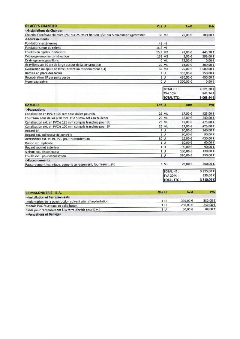

Je suis au stade de choix des artisans qui interviendront, mon PC ayant été déposé il y a 15 jours.
L'étude de sol a été faite ainsi que l'étude thermique.
Bien entendu, le plus gros poste concerne la maçonnerie : construction d'un vide sanitaire comme demandé par la G2AVP et isolation polystyrène up 23 sur partie habitable (85m2) et rectolight sur garage (25 m2).
Je suis sur le point de donner une suite favorable au devis ci-après.
N'ayant AUCUNE idée des prix récents pratiqués, si des personnes pouvaient me dire ce qu'ils en pensent au niveau tarifaire, je les remercie par avance.

Difficile de répondre comme ça sans en savoir plus sur le projet, de plus les prix ça dépend aussi de votre localisation. Avez vous fait plusieurs devis ? Afin de comparer ?

Les prix sont très bas à part le béton de fondation , mais il y a peut-être besoin d'une pompe pour couler.

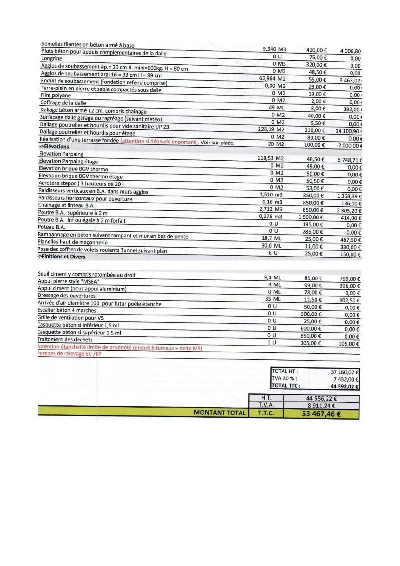

Disons qu'il y a des postes qui sont très bas
Les agglos de soubassement à 50.51 du m2 on est plutôt à 65
Le plancher poutrelle et houdis à 100 € du m2 on est plutôt entre 120 et 150 suivant le plancher
Les agglos en élévation à 47.70 on est plutôt sur 55
Et c'est valable pour une bonne partie des postes
Après je serais méfiant sur le poste puits perdu pour EP à 500 € car il faut savoir ce qu'il fait. On est plus sur 1500 € normalement
[ EDIT ] La terrasse est vraiment pas chère elle ne doit pas être fait dans les règles à mon avis
Attention : absence d'arase étanche dans le devis.

Salut, je trouve aussi les tarifs assez bas, mais je ne connais pas trop les tarifs en détail. Je connais plutôt celui au M2 pour des maisons fini, hors d'eau et votre devis n'est pas hors d'eau. Car je ne vois pas la toiture. Et il y a des choses en plus de la maison.

La toiture est sur un autre devis et la couverture sur un autre devis.

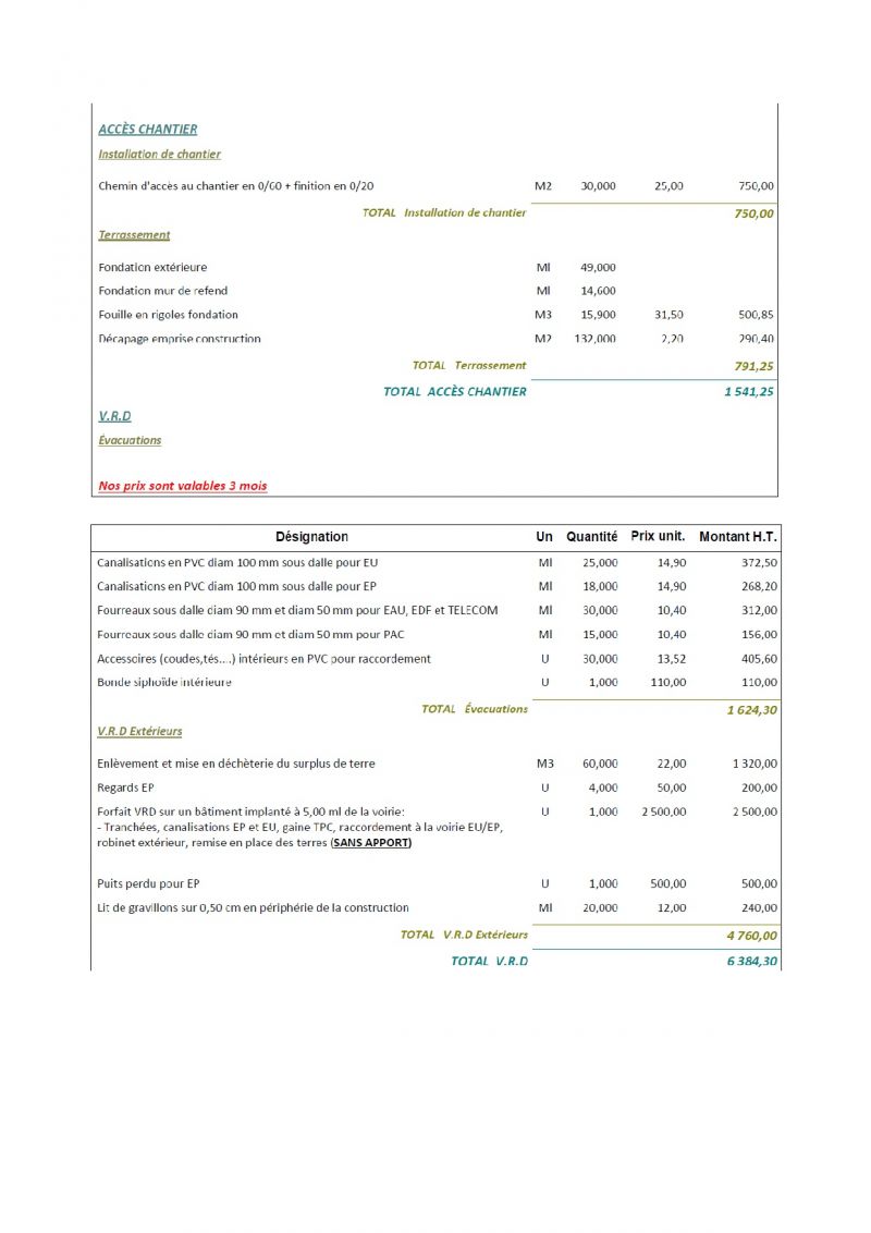

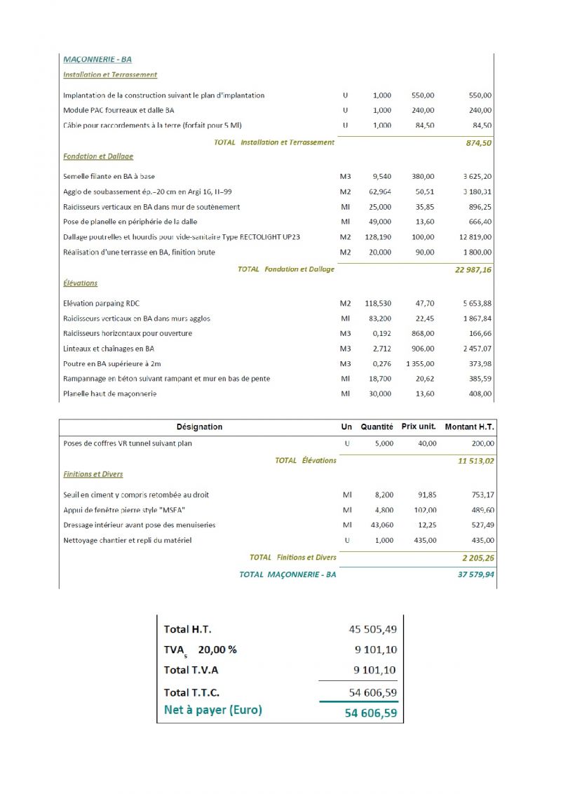

Alignement des astres, j'ai reçu un second devis. Les prix sont très voisins, j'en déduis que ce sont des prix honnêtes ...
Seule différence avec le nouveau devis, parpaings ou briques bgv thermo au même prix.
L'étude thermique, basée sur du parpaing, indiquait qu'il pourrait être pertinent de passer en bgv thermo, donc je me dis que ça serait pas mal.

Voici le deuxième (et dernier) devis.
La partie VRD me paraît peu chère ?

Bonjour, en effet, ce n'est pas très cher, surtout pour la côte. Vérifiez bien que ça correspond à votre cdc et qu'ils ne rajoutent pas des choses après.
