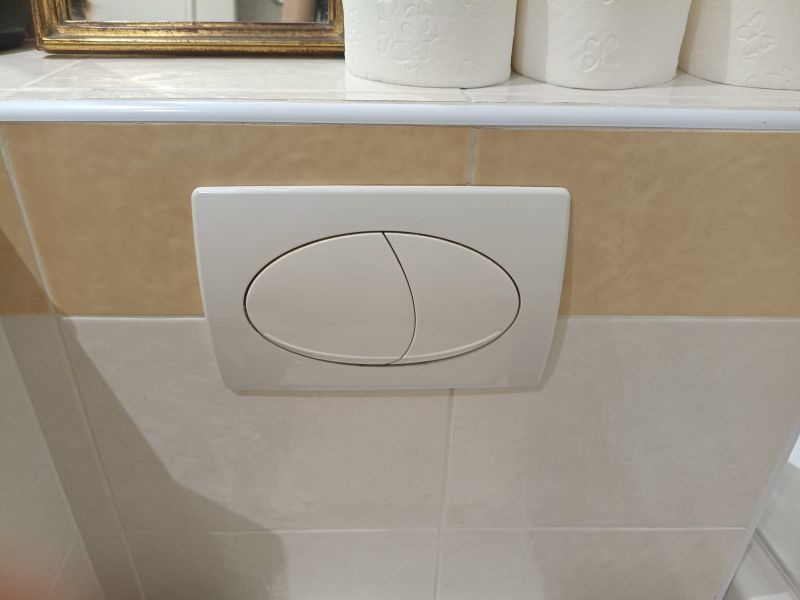

je ne parviens pas à enlever la plaque Geberit de mes WC pour accéder au mécanisme.
D'après mes recherches, c'est un ANCIEN modèle Kappa 115.228.11.1 (voir photo en PJ).
J'ai bien sûr essayé de la soulever, puis d'incliner le haut de la plaque vers l'avant afin de la déclipser (protocole que l'on voit sur TOUTES les explications en ligne) mais ça ne fonctionne pas.
Faut il déclipser les boutons centraux sur ce modèle ? Je ne veux pas trop forcer, par peur de casser une accroche.
Qq'un connait il ce modèle ?
Merci d'avance pour votre aide !

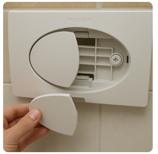

Sur les modèles plus anciens il faut parfois retirer les bouton avant
Appuie sur le petit bouton et maintiens le enfoncé
Soulève délicatement le grand bouton puis le petit bouton
Tu va trouver des vis en dessous pour enlever la plaque

Merci pour la réponse, j'ai réussi finalement. Le décalage à faire était en fait latéral au lieu de vertical
