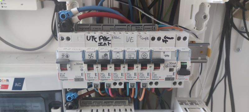

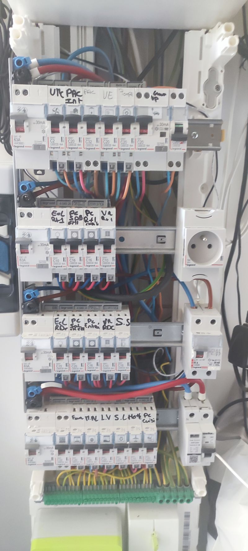

Bonjour à tous.
Je souhaite installer un tableau électrique secondaire dans mon garage.
Dans le garage, il y aura 3 prises électriques étanche , un tube led au "plafond" (18W), 2 ampoules pour la partie haute (nous avons fait un plancher) et un lumière extérieure (30w)
Sur le tableau principal, il y a déjà de prévu un disjoncteur 20A (mal raccordé pour le moment). Le garage se situe juste à  coté de la maison et nous avions mis un câble d'environ 18m de section .... 2,5mm.
Je sais que cette section n'est pas suffisante d'où ma première question :
- Si je garde ce disjoncteur, je doit passer en section de cable de 10mm c'est bien cela ? ou du 6mm peut-il suffire ?
- Puis-je remplacer le disjoncteur par un 16A et passer à une section de cable 6 mm ?
Deuxième question, le disjoncteur (20A ou 16A) qui protège le tableau secondaire ne doit pas être sur un "ligne" (sous un différentiel ...) mais, pour le brancher, je n'ai pas de bornier ... ou puisque le raccorder ?
Voici un photo de la rangée concernée du tableau (avec le 20A mal raccordé à la fin):
et la vue de l'ensemble du tableau :
Un grand merci par avance à ceux qui vont prendre quelques minutes pour me réponde.
Je ne suis pas un expert en électricité et je préfère demander avant de faire n'importe quoi
Très franchement, vu le faible usage décrit, votre câble en 2,5² sur 18m me semble suffisant.
L'idéal serait de dédier un différentiel pour rendre le garage indépendant, mais ce n'est pas une obligation.

Bonjour et merci pour votre réponse. Oui effectivement c'est essentiellement pour avoir de la lumière dans le garage.
Je peux utiliser un disjoncteur 16A je suppose (à la place du 20A)?
Il y aura un différentiel dans le tableau secondaire, j'ai donc cru comprendre qu'il ne fallait pas le relier à un différentiel dans le tableau principal et que le disjoncteur (le 20A actuel) devrait être "en direct"
Oui, mais vous voulez également ne pas mettre de différentiel dans le secondaire et repartir d'un existant dans le tableau.
Voir ce qui vous arrange le mieux
