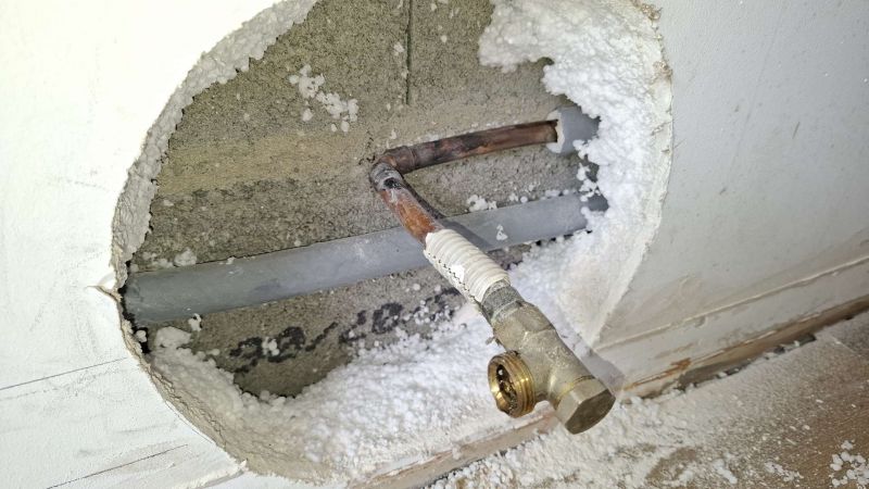

C'est encore moi et mon besoin de déplacer mon radiateur à eau: J'ai dégagé les circuits arrivée/départ de mon placo-isolant (voir photo) et me demande si je peux m’épargner des soudures en utilisant des raccords cuivre/PER ou multicouche, le tout à ré-encastrer ensuite derrière mon placo, pour que les tuyaux ne se voient pas, jusqu'au nouvel emplacement du radiateur (à 2m plus loin).
Y-a-t-il des solutions simples et homologuées pour l'encastrement de tels raccords, sans outillage compliqué?
Merci pour votre aide

Sans outils de plus que deux clés à molettes il faut utiliser des raccords à compression.
Mais il est hors de question de l'encastrer dans le placo. Il faut réaliser une boite visitable
C'est bien du cuivre écroui et pas du recuit ?

J'ignore s'il est écroui ou recuit, comment savoir? (Il s'agit d'une maison de 2007 où tous les tuyaux sont encastrés)
Sinon, pour pouvoir encastrer un raccord PER/cuivre, il faut des raccords PER sertis avec pince spéciale, c'est bien ça? et l'incertitude sur le recuit ou écroui est-elle un problème dans ce cas?
Dans ce cas, j'ai peut être intérêt à souder avec un petit chalumeau à butagaz...

Le cuivre recuit est relativement souple et l'écroui rigide
Même en sertis il faut pouvoir visiter les raccords et franchement les raccords passerelles je ne connais pas
En fait le problème avec le recuit c'est qu'il est plus souple et il a tendance a s'écraser avec les raccords à compression et dans ce cas il faut utiliser un raccord américain mais qui est loin d'être fiable si j'ai bien compris
Il semblerait qu'il est possible de le faire sur du recuit avec une bague de renfort, mais cela me semble être de la bricole.

OK, merci.
Finalement je vais poursuivre au cuivre avec des tubes de cuivre écroui, quelques raccords/coudes et pince à cintrer, puis raccordement par brasage à l'étain jusqu'à la dernière soudure sur partie ancienne du circuit (en espérant que je n'aurai pas trop de problème d'accessibilité pour ce raccord).
