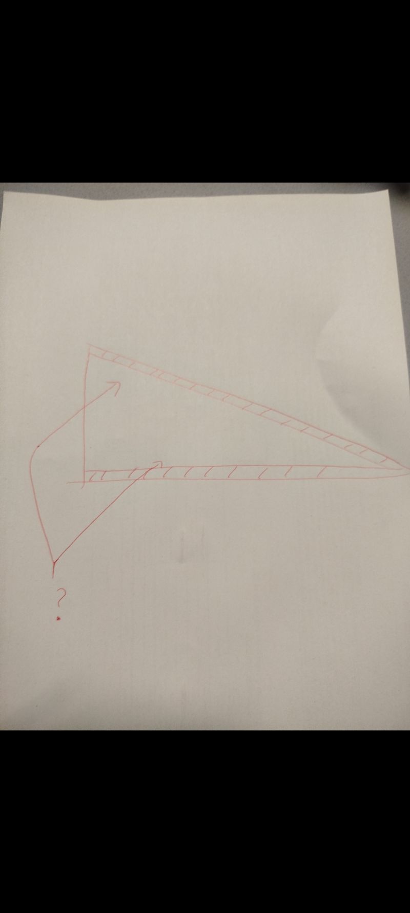

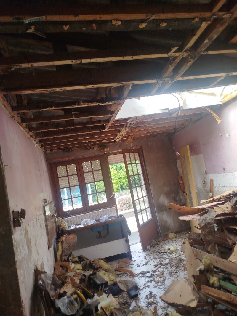

Bonjour, je dois refaire l'isolation d'une maison. Le toit est sous pente. Dois je mettre la laine de verre et placo sous la pente avec des suspentes ou puis-je mettre la laine de verre entre le faux plafond existant en bois et visser le placo directement sur le bois ?
D'ailleurs si je fais un faux plafond sur l'ossature bois avec la laine de verre, le vide au dessus jusqu'au toit ce n'est pas grave ?
Merci à vous pour votre aide. Bien cordialement.

<D'ailleurs si je fais un faux plafond sur l'ossature bois avec la laine de verre, le vide au dessus jusqu'au toit ce n'est pas grave ? >
on n'a toujours intérêt à mettre l'isolation au plus près des déperditions, donc
ici au dessus du faux plafond.
Il faut viser au moins un R de 7
L'idéal serait de mettre une couche (nue) entre et une couche disons de 60 mm
sous les poutres pour minimiser le fait que la couche entre poutres est discontinue.
Attention que le faux plafond ne gêne pas l'ouverture de la fenêtre ou de la porte.
Vous pouvez aussi dérouler l'isolation au dessus des poutres mais dans ce cas
attention qu'il n'y ait de circulation d'air entre faux plafond et dessous de l'isolation.
<visser le placo directement sur le bois ? >
ce n'est pas forcément une bonne solution : si le bois travail, fissuration du placo
au moins au niveau des joints.
Il est conseillé de passer par suspentes et fourrures.
Ne pas oublier le pare vapeur coté chaud sous forme de membrane indépendante.
