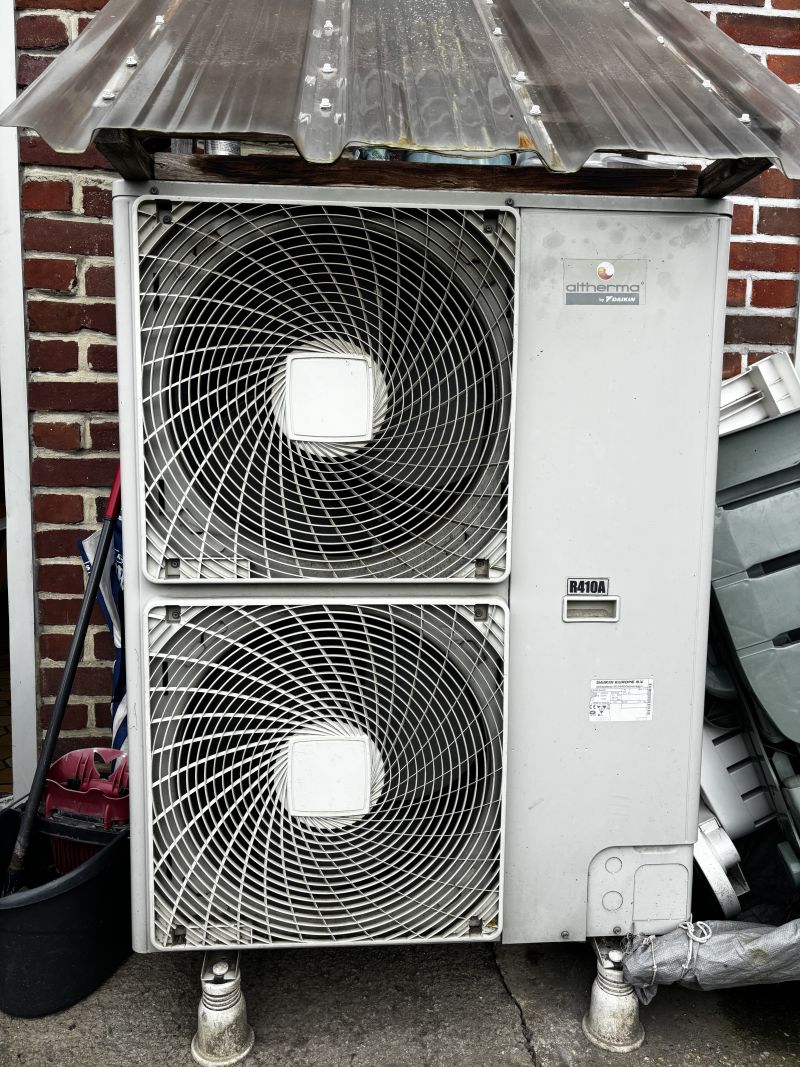

J’aimerai vendre l’ensemble de ma pompe à chaleur
Ce sujet comporte 7 messages et a été affiché 334 fois
Env. 30 message Pas De Calais
J’aimerai vendre l’ensemble de ma pompe à chaleur monté en 2009 à combien estimeriez vous l’ensemble ?
Dept : Pas De Calais
C'est ici : https://www.forumconstruire.com/construire/devis-0-36-devis_pompe-a-chaleur.php
Salut, environ 0€, le démontage, remontage, nouvelle mise en service va coûter plus cher que la pompe à chaleur. Et si en plus il manque du gaz ! c'est poubelle directement.

La pompe a 16 ans quand on estime la durée de vie d'une pac à 10-15 ans.
Ca ne vaut rien, à part les pièces détachées introuvables comme les cartes électroniques, qui peuvent dépanner le même genre de bécane, et où les prix se négocient de gré à gré (ou se donnent)

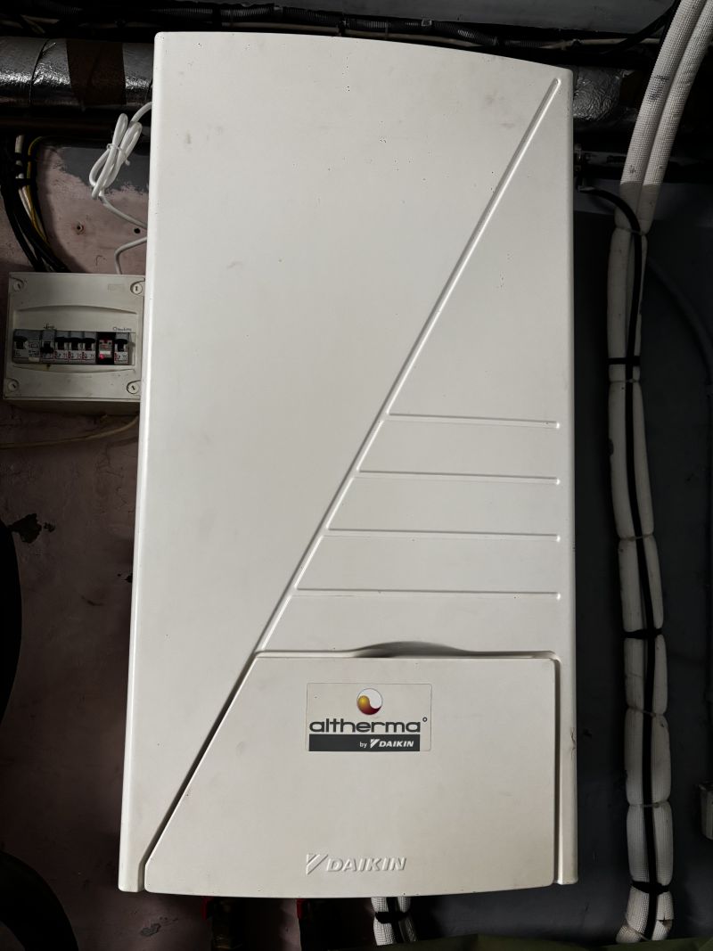

Aucun intérêt, essayé plutôt de vendre les pièces: moteur, circulateur, cartes électroniques (carte mère, inverteur et filtre), régulateurs, ventilateurs, transformateur, diode, relais, circuit de puissance ... facile à envoyer par la poste/mondial relay

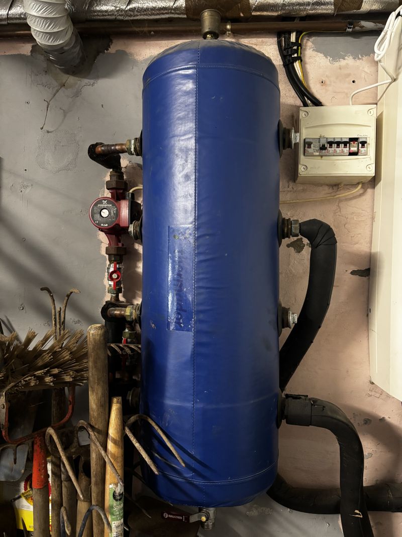

Le ballon de mélange doit partir aussi mais vu le poids c'est limité à du local
Facile à démonter et ce qui reste est facile à transporter à la décharge. Une fois mis en pièce c'est beaucoup moins impressionnant une PAC
