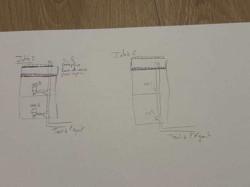

Je suis entrain de faire des travaux (une surélévation) et je rajoute un wc au dessus de mes autres wc (étage supérieur). Je compte me brancher sur la même évacuation en dessous car ils se trouvent vraiment l'un au dessus de l'autre (voir schéma). A savoir que sur cette évacuation il n'y a que les wc. Il y a une autre évacuation pour le reste des réseaux d'eau.
En revanche j'ai une grosse interrogation sur la mise en place? Il faut un évent? Sur le canal principal? De quel diamètre? A savoir que l'évacuation est en 100mm.
Qui doit dépasser du toit? ou pas forcément?
Car j'ai un pare-vapeur et une isolation qui a déjà était mise en place par l'artisan donc potentiellement je dois donc traverser ce pare-vapeur + laine de verre et le parapluie pour sortir sur une tuile --> Idée 1 du dessin.
Ou je peux le mettre ailleurs pour éviter de tout ouvrir ce qui à déjà été fait?   Ou juste entre le parapluie et la laine de verre? --> Idée 2 du dessin
Ou je dois aussi en mettre un indépendant sur le WC du bas?
Si je tire la chasse en haut, cela ne va pas vider celui d'en bas?

Je suis en train de réaliser les mêmes travaux... un event en 100 est souvent préconisé car adapté aux structures relativement importantes...
Pour ma part je vais réaliser un event de 40 ou 50 a proximité du wc supérieur avec un clapet Nicoll CEP4050
Je le prolongerai ultérieurement en toiture seulement si ca s'avère nécessaire (mauvaises odeurs)

Merci du retour. Du coup tu pars sur un plus petit diamètre pour l'event. Tu penses que cela suffira?

Met un aérateur à membrane diam 100 dans les combles.

Deudy a écrit:Met un aérateur à membrane diam 100 dans les combles.
Mais du coup si je fais ça, l'humidité que cela génère se trouvera entre le pare pluie et le parevapeur donc au niveau de la laine de verre? Ou cela ne risque rien?
