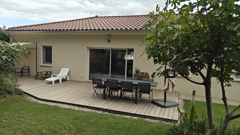

Je réfléchi à couvrir ma terrasse mais j'hésite entre deux solutions : Store Banne ou Pergola avec toile enroulable.
Mes souhaits :
  • Etre à l'ombre ou protégé d'une fine pluie lors des déjeuner avec plus de 8 personnes à l'extérieur (quelques fois dans l'été).
  • L'été, éviter de baisser totalement le volet roulant de la baie vitrée pour protéger la maison de la chaleur quand le soleil tape. Je n'aime pas l'effet bunker.
  • Conserver la luminosité de la maison et les apports solaire, notamment en hiver.

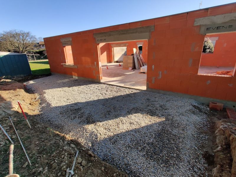

Le mur est en brique creuse, mais il y a un linteau en béton au dessus du coffre du volet roulant de la baie vitrée (voir photo ci dessous lors de la construction en 2022).
J'aime bien l'idée du store banne, mais j'ai peur que ça me stresse en cas de vent.
La pergola avec toile enroulable est plus chère et pas forcément plus esthétique à mon sens.

Pas de problème d'emprise au sol ? La pergola est "fixe" donc compte comme de l'emprise au sol. En fonction, ça peut être un détail important.
Si votre terrasse est souvent venteuse, le store n'est pas une bonne idée car vous passerez votre temps à l'enlever.
Vu votre cahier des charges, une solution fixe me parait mieux répondre à votre besoin.
